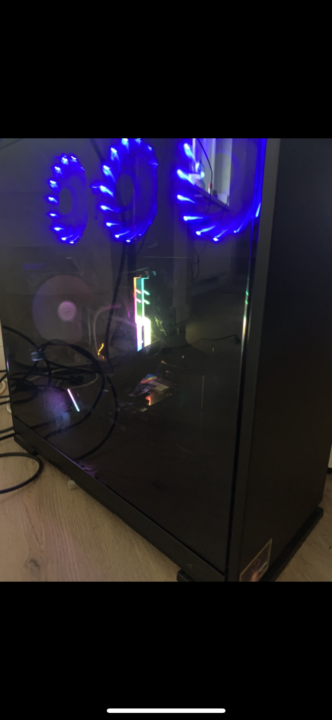

Bin gerad nicht zuhaus. Das ist ein Hyrican Gehäuse - aber da wird es auch ohne Ende von geben :D … wäre cool wenn ich einfach diesen einen Lüfter nehmen könnte wo die wakü dran ist… hab ein Bild aber man sieht nicht viel
War das ein Fertig-Rechner? Wenn ja sollte auf der Rechnung/ in der Bestellung das Gehäuse stehen. Oder zumindest das Modell des PCs, darüber lässt sich dann ggf. das genaue Gehäuse ermitteln.
Glaube ja, hab den geschenkt bekommen… nur RAM und Grafikkarte mal vor kurzer Zeit gewechselt (Temperaturen sind da alle sehr niedrig)
Am besten wäre wieder ein einziger Lüfter und mit rgb den ich dann hinten wieder rein schrauben kann :) falls da jemand was gescheites hat… der Freezer siehrnsuoer aus für 95€ aber das ist n Riesen Teil
Jonsbo X400 Series
