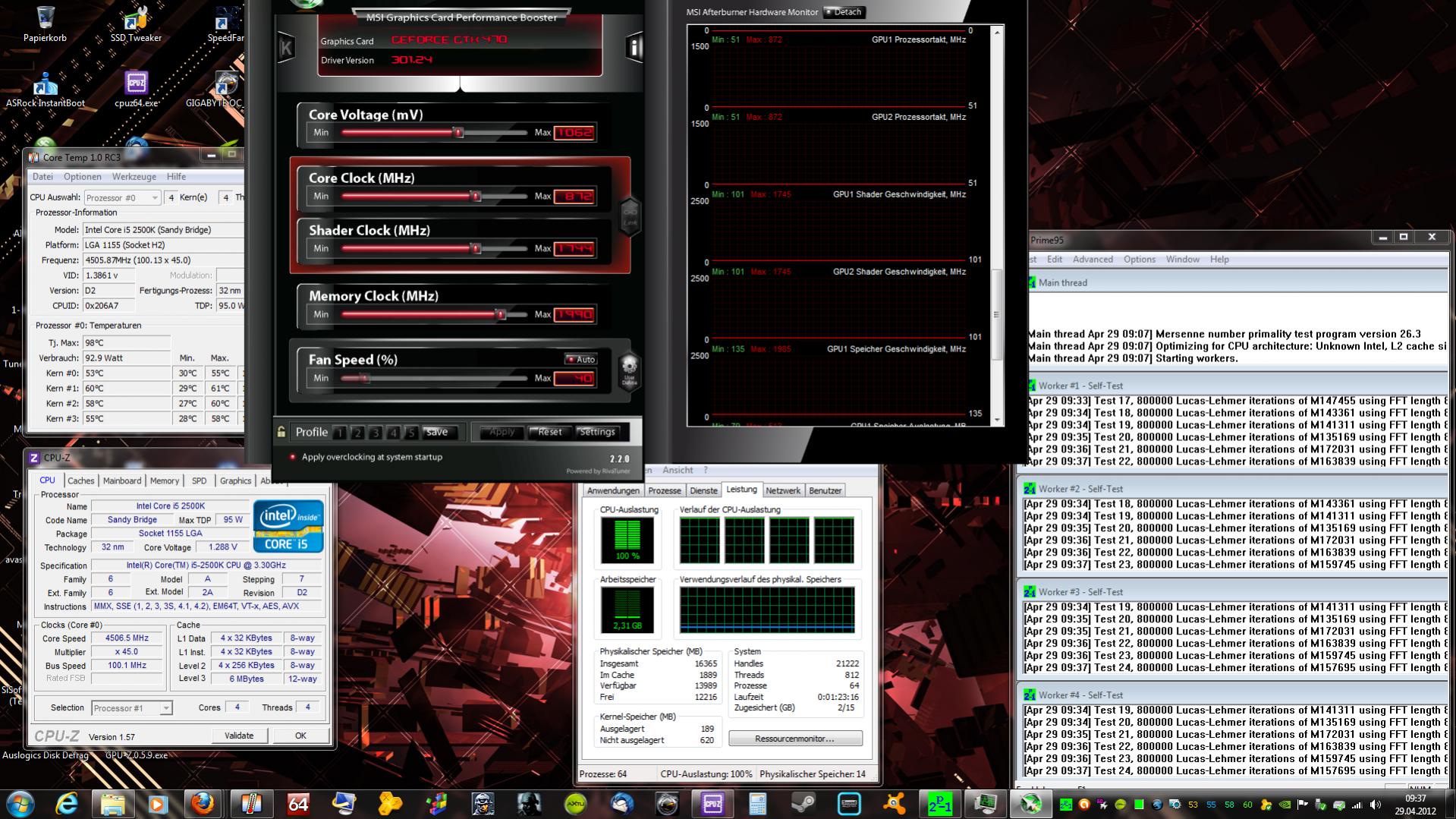

hier mal ein Screenshot vom Prime95 ohne Grafikkartenbelastung.
