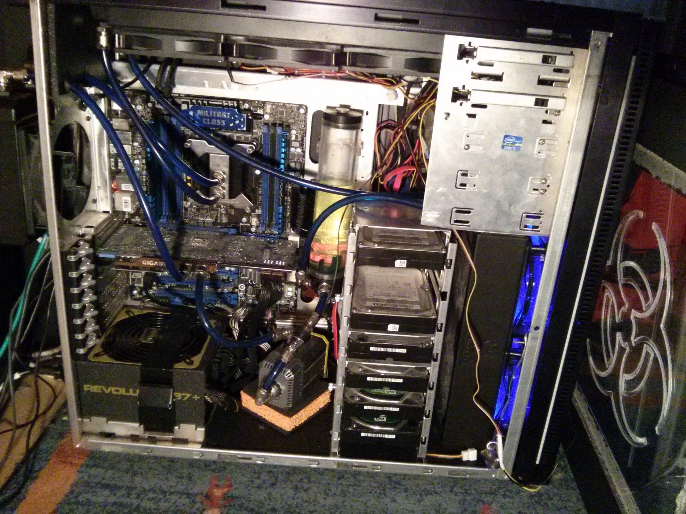

die hauptlärmquelle in meinem PC ist die pumpe. herausgefunden über HDDs abstecken und lüfter ausschalten. obwohl sie auf einem shoggy auf der dämmung am case-boden steht, "dröhnt" es trotzdem mit annährend gleicher lautstärke. als ursache kann ich mir nur die vibrationen bei der verbindung über die schläuche von der pumpe zum agb bzw zur graka vorstellen=>
reihenfolge der wakü: pumpe-graka-cpu-radi 120-radi 360-radi 280-agb-pumpe
der agb ist rechts neben dem MB mit 2 schrauben befestigt.
mit dem neuen radi kommt drosseln eher nicht in frage, es wird wahrscheinlich schon die komplette pumpleistung gebraucht...
=> wie entkopple ich am besten die verbindung zum AGB? ich dachte in erster linie an eine etwas längere schlauchverbindung und/oder ein schaumstoff bei der AGB-verschraubung bzw was ist eine sinnvolle lösung für eine schraubenentkopplung ähnlich wie bei radis?

2. Poste bitte mal ein Bild. Im Sysprofile sieht man ja nicht viel.

anbei ein bild von meinem momentanen aufbau

Ich habe die erste pumpe laing ddc1 in eine dämmbox gesetzt und auf nen shoggy (grafikkarten kreislauf mit mora)
Und die hpps betriebt den internen kreislauf ( silent modus) und hängt an gummi puffern.

die AS passt nicht in die dämmbox :/
120€ für eine laing + deckel und dämmbox ist mir da dann doch zu teuer, nachdem meine pumpe seit 2009 einwandfrei funktioniert.
wo ist der unterschied von der hpps zur AS XT?
danke jedenfalls für die bisherige hilfe, für die weitere entkopplung muss ich mir wohl noch etwas überlegen...
