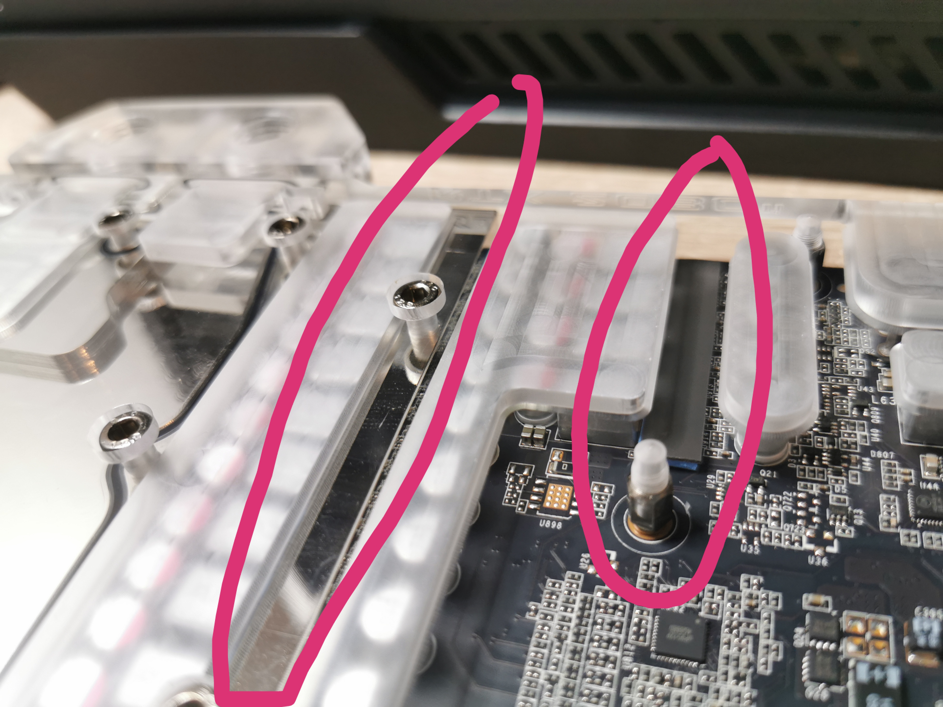

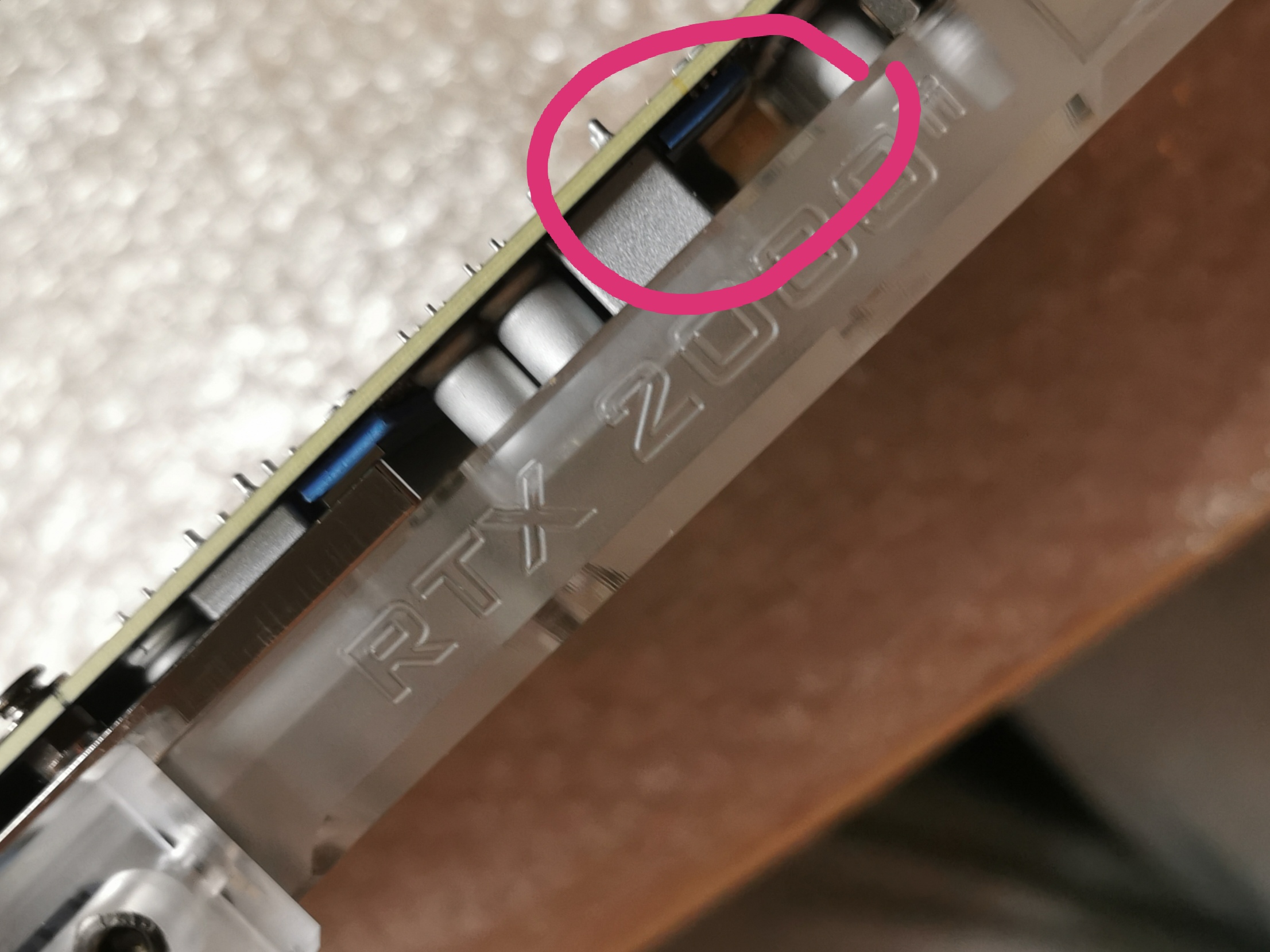

Hallo zusammen.
Ich habe heute einen Wakü Block von Barrow verbaut für eine Zotac RTX 2080Ti Amp Extreme die angeblich compatible sein soll für meine sowie die RTX 2080Ti Amp Extreme Core. Soweit so gut hat die auch drauf gepasst, bloß mir ist am Ende aufgefallen das eine Stelle nicht die Wärme abgeleitet werden kann.... Siehe Bild, ich hoffe das man es sieht und ich da richtig liege können diese Bauteile bei Betrieb kaputt gehen? Scheinbar irgendwelche... Wie die sich auch nennen mögen 😵

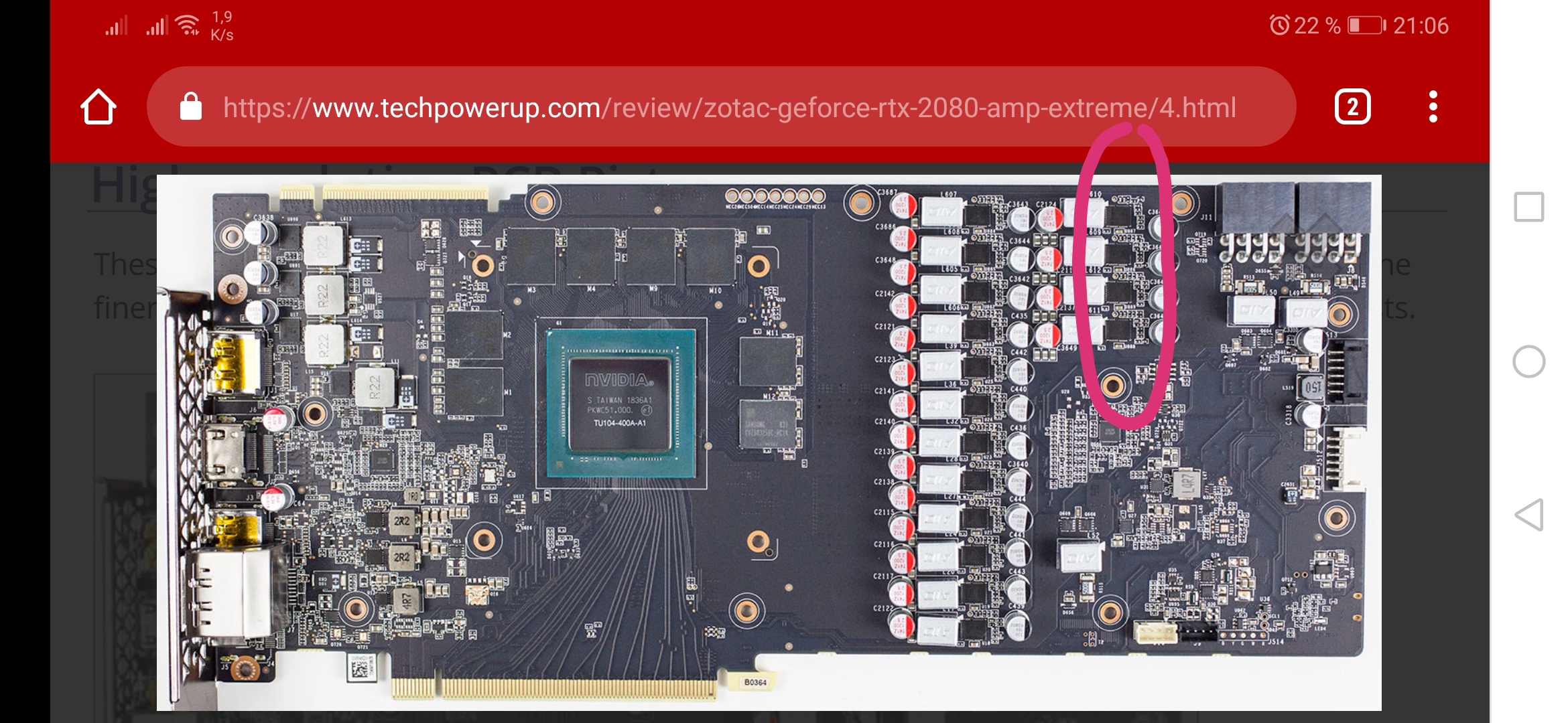

die zotac amp extreme hat ein custom pcb. dein kühler ist nur für das standard layout gemacht.
gilt für 2080 und 2080ti. oder du hast den 2080ti kühler auf deine 2080 gebastelt.

Es geht um diese kleinen schwarzen Bauteile :P
Das sind Spannungsregler, genauso wie die Reihe davor.
Kaputt gehen die in der Regel nicht, da die meistens so ausgelegt sind, das sie ihre Leistung drosseln, wenn sie überhitzen, je nachdem, wofür der dann gut ist, hat ein Bauteil auf der Karte dezente Probleme bei der Stromversorgung.
Für welchen Teil genau die VRM sind, kann ich dir auch nicht sagen, lässt sich aber bestimmt herausfinden, wenn du mal Google fragst.
Da es direkt 4 sind, die nicht gekühlt werden, wäre mir das zu heikel, die VRM für die GPU selbst können problemlos 100°C erreichen, beim VRAM kann ich es nicht sagen.
Wenn’s um die Spawas geht, die müssen gekühlt werden.
und das ist deine graka?:
https://imgur.com/S4vi89a
wenn man das pcb mit der abbildung deines kühlers vergleicht, dann werden die hinteren 4 spawas tatsächlich nicht mitgekühlt. mich würds nerven.
