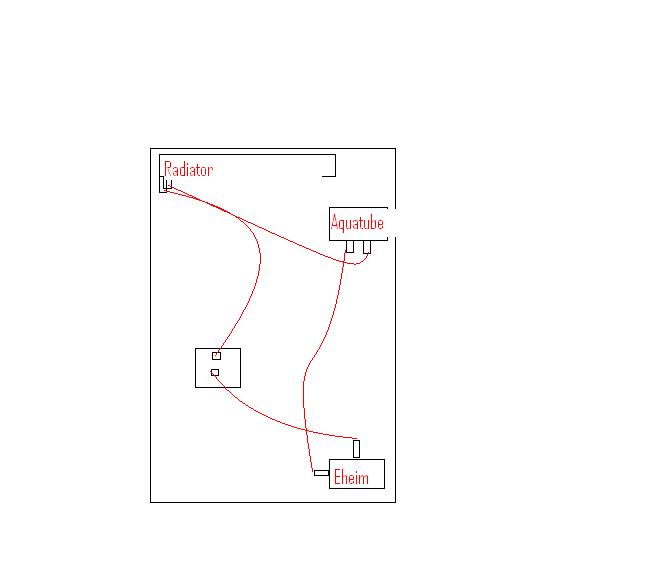

So, umbau ist Abgeschlossen.
Hab die Aquatube mit der Aquabay eingebaut.
Mann war dass ne Scheiss Arbeit dass System wieder zu befüllen, weil ich den PC ja immer Komplett auf den "Hintern" Stellen muss wegen der Horizonalten Aquatube.
Es sieht im Moment so aus.
nach langem Rumspielen ist die Tube voll, der Kreislauf steht, alle Größeren Luftblasen sind raus, nur die Pumpe rasselt noch so wie wenn kleine Luftbläschen drinn sind.
Wie bekomm ich die nun raus?

Anscheinend stimmt was nicht.
Bekomm nun @Last 58 Grad
Soviel hatte ich mit Lukü.
Die Schläuche, die Aquatube und alle Wakü Komponenten sind sehr sehr warm.
Woran kann dass liegen?
hab lediglich 2 Winkel eingebaut, und die Aquatube Statt stehend auf dem Brenner mit der Aquabay im Liegen eingebaut.
Kann mir wer helfen?

Hast du möglicherweise deinen Wasserfluss so stark verlangsamt, dass die Kühlung nichtmehr ausreicht? Schlauch geknickt? Kann ja viele ursachen haben.

Nein, Schlauch ist NICHT Geknickt, hab extra deswegen weil vorher kleine Knicke drin waren die 2 Winkel eingebaut.
An was kann dass liegen?
CPU müsste gut aufliegen, denn die Schläuche, Anschlüsse und alles ist SEHR WARM.
Dass müsste ja heißen dass die Hitze gut vom CPU aufgenommen wird aber nicht mehr abgegeben wird oder?
Ach ja, Durchfluß is satt.
Die Aquatube blubbert wie immer.

Doch ist mir auch schonmal passiert, dass Luft im Radi war. Der Durchfluss ist dann auch normal, nur kann der Radi die Wärme dann nicht abführen. Dass die Schläuche warm sind deutet auch daraufhin.

Aha, hab die Ursache gefunden.
Ist wohln Derber Hitzestau im Gehäuse.
Vorher hatte ich nämlich bei meinem Gehäuse diese Laufwerksblenden alle Ausgebaut.
Sieht man hier
http://img251.echo.cx/my.php?image=img15276sb.jpg
Jetzt hatte ich alle wieder Reingemacht und es kam zu der Hohen Temperatur.
Jetzt hab ich sie zu Testzwecken Entfernt und siehe da,
Wieder unter 50 Grad Temps.
Hm.. weiß jetzt nich was ich machen soll.
Dass Gehäuse ist echt scheisse wegen Luftstau usw.
Habt ihr Tipps?

Klar haben wir Tips. Lass die Blenden weg oder bring einen langsamdrehenden möglichst grossen Lüfter an, der die Warme Luft rausbläst.

Also, das Silentmaxx hat vorhe Unten zwar die Möglichkeit eins ANzubringen, der ist aber so gut wie Wirkungslos, weil davor so viel Plastik mit so wenig Lüftungsschlitzen sitzt dass sich da nicht wirklich was tut.
Außerdem ist dort meine Pumpe.
Ich könnte wohl höchstens Vorne Oben unter der Aquabay in 2 Laufwerksblenden nen Loch für nen Lüfter Schaffen.
Oder gibts da schon was fertiges?
EDIT:
Naja, dann lass ich wohl die Blende offen.
Irgendwann muss sowieso nen neues Gehäuse her.
