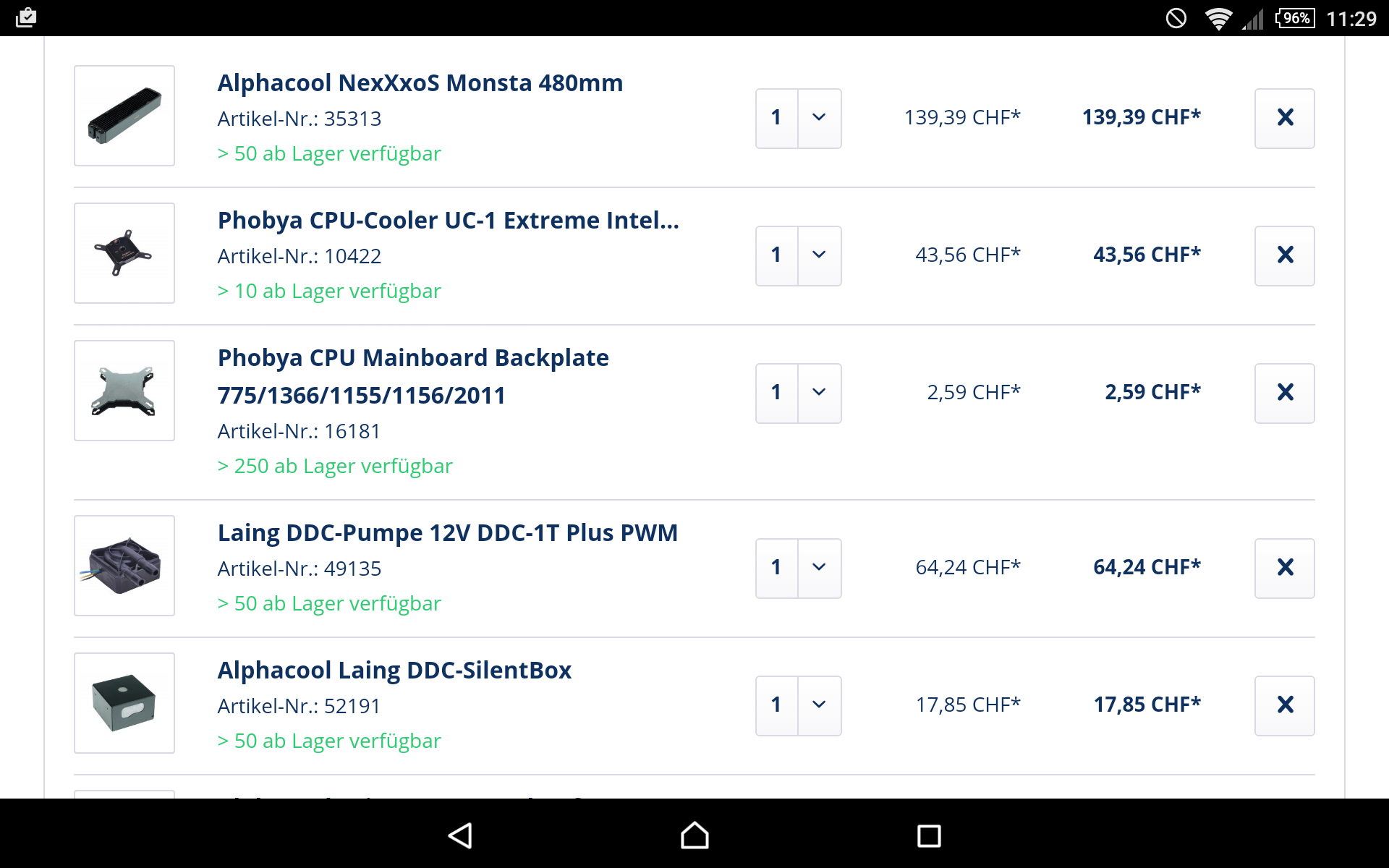

So nun hab ich mich endlich entschieden für ein Gehäuse.
Thermaltake Core P5.

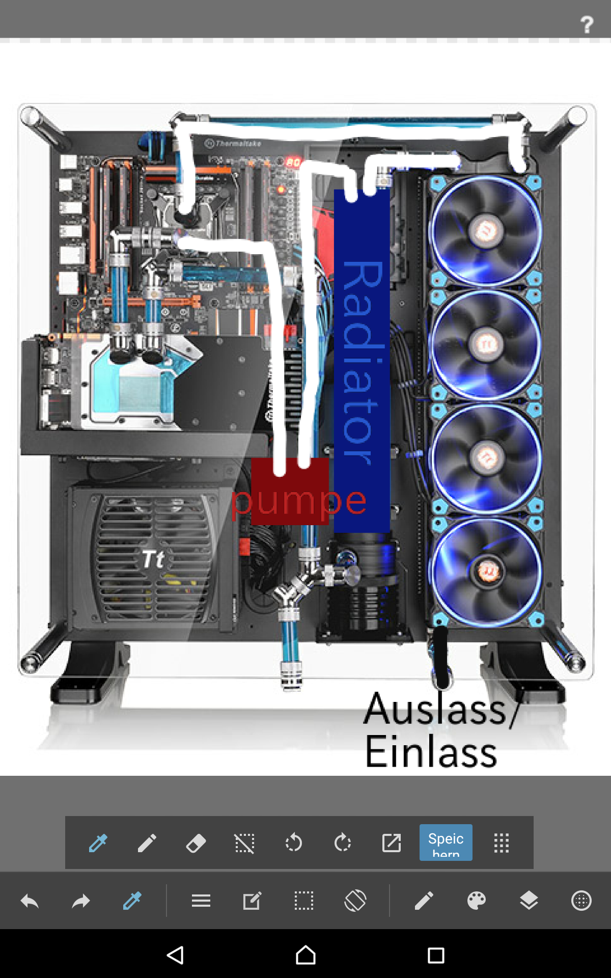

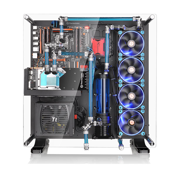

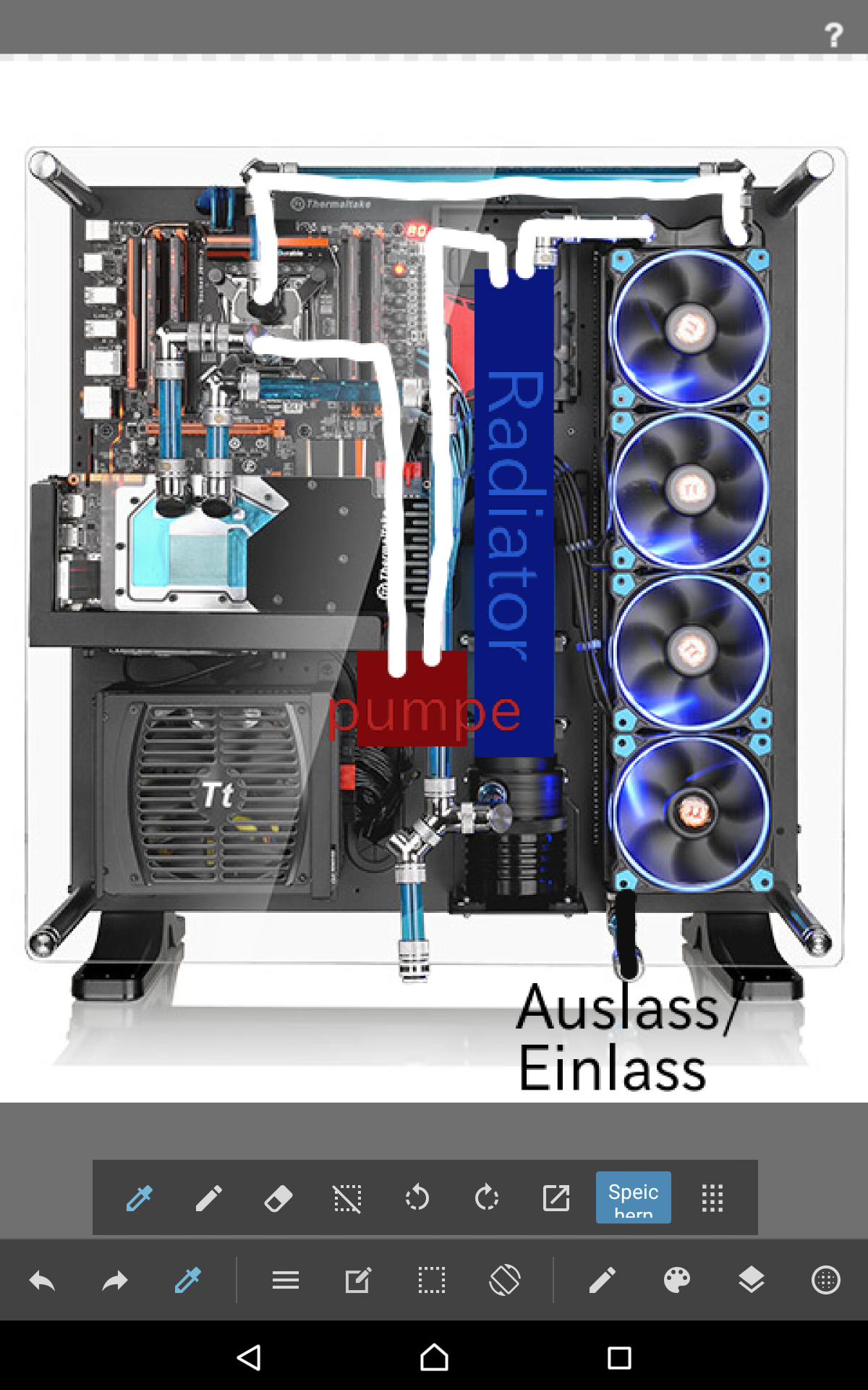

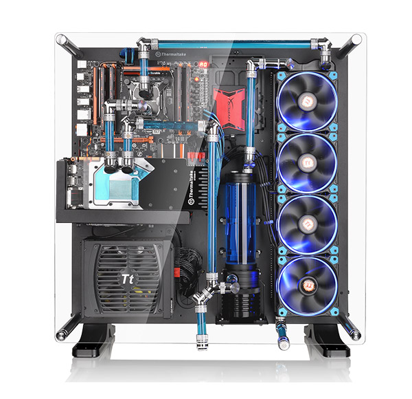

Die Wakü soll ähnlich sein wie auf dem Bild. Also mit Rohren.
Skizze

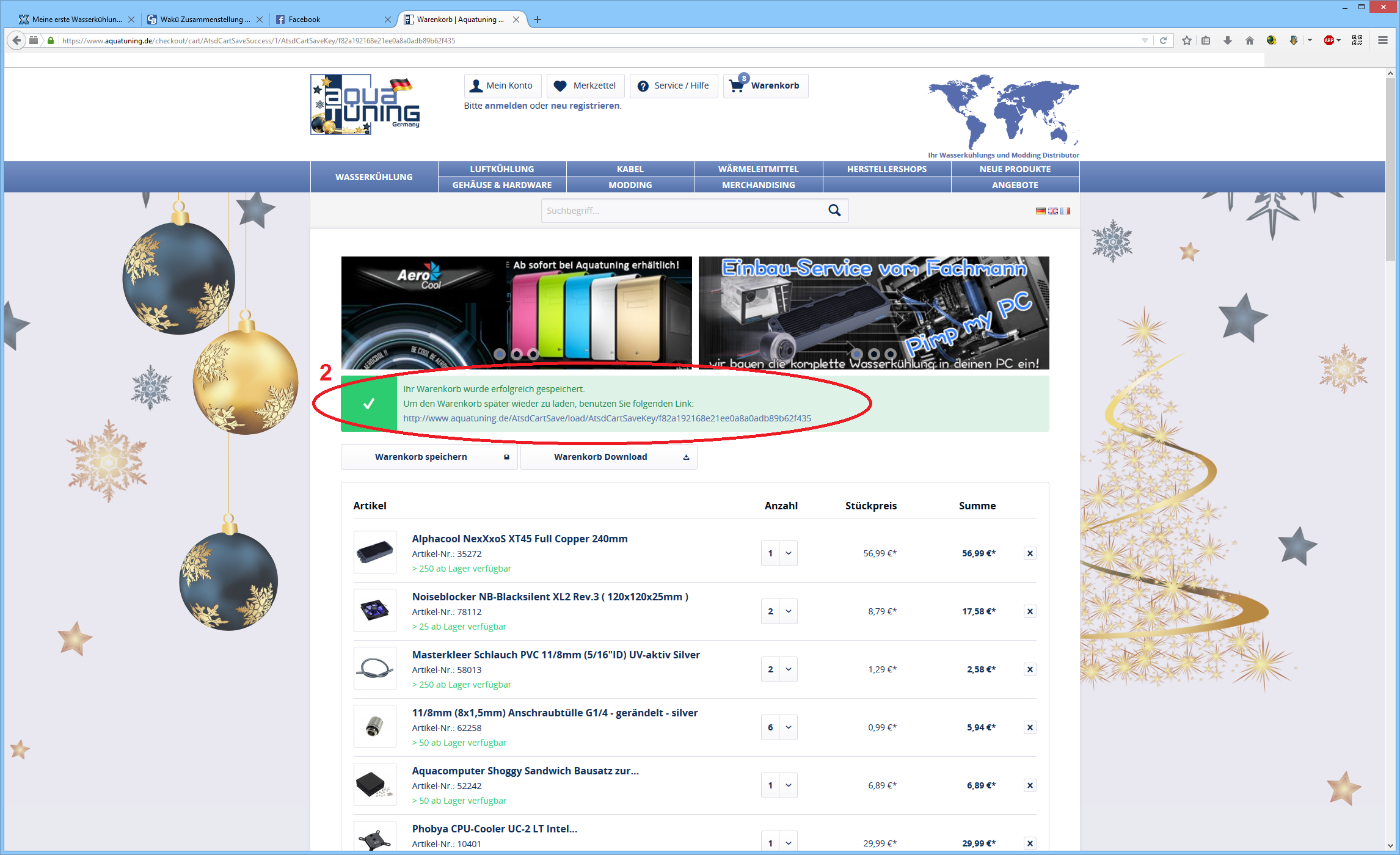

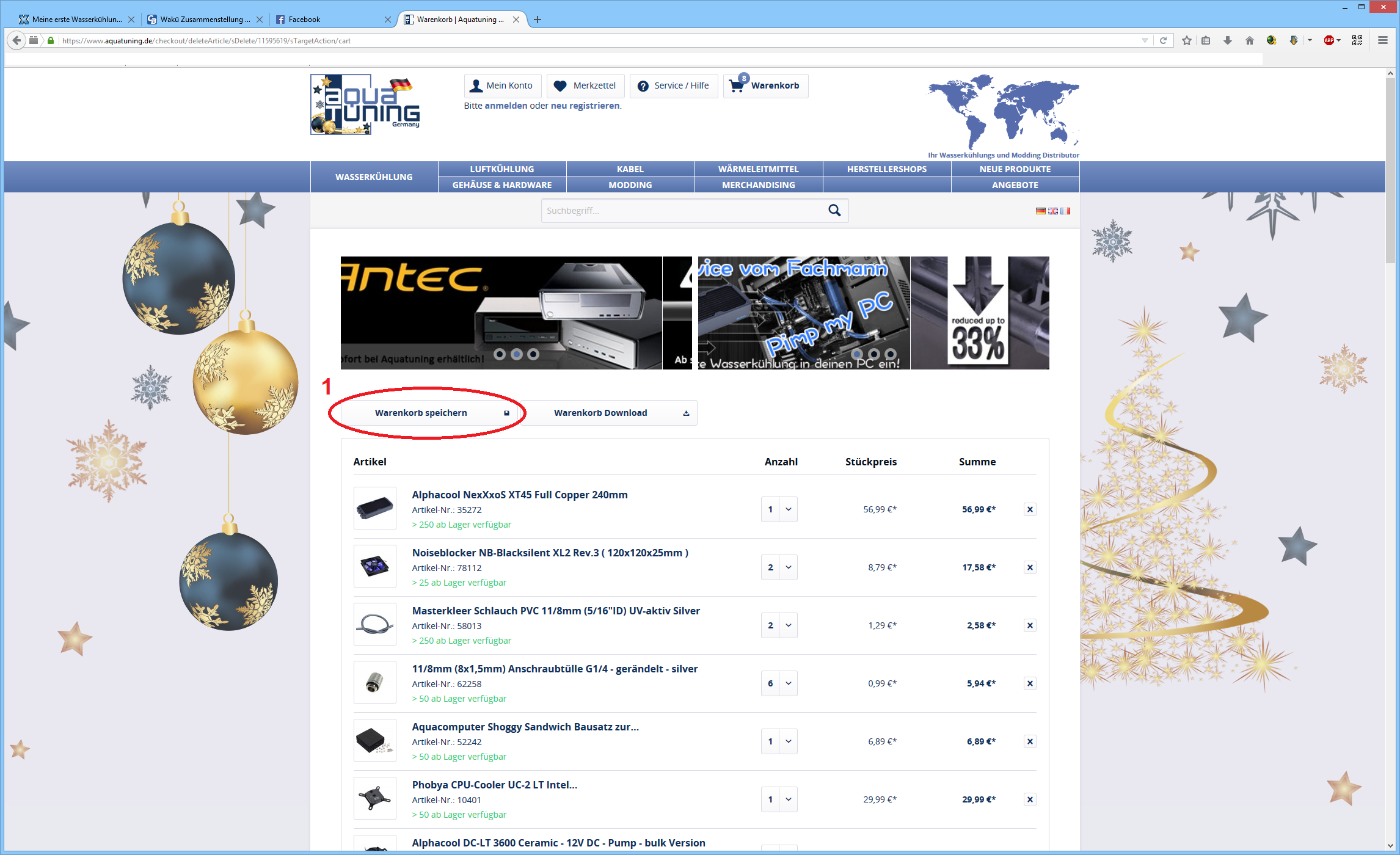

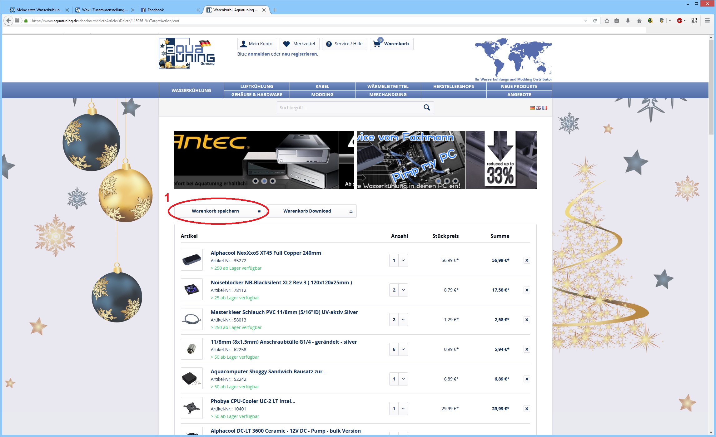

Hmm leider bekomme ich es nicht hin den Warenkorb von Aquatuning zu speichern aber ich hab ein paar Screens gemacht.

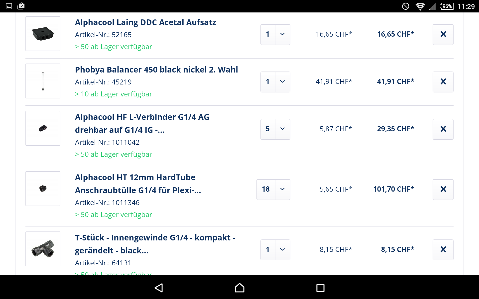

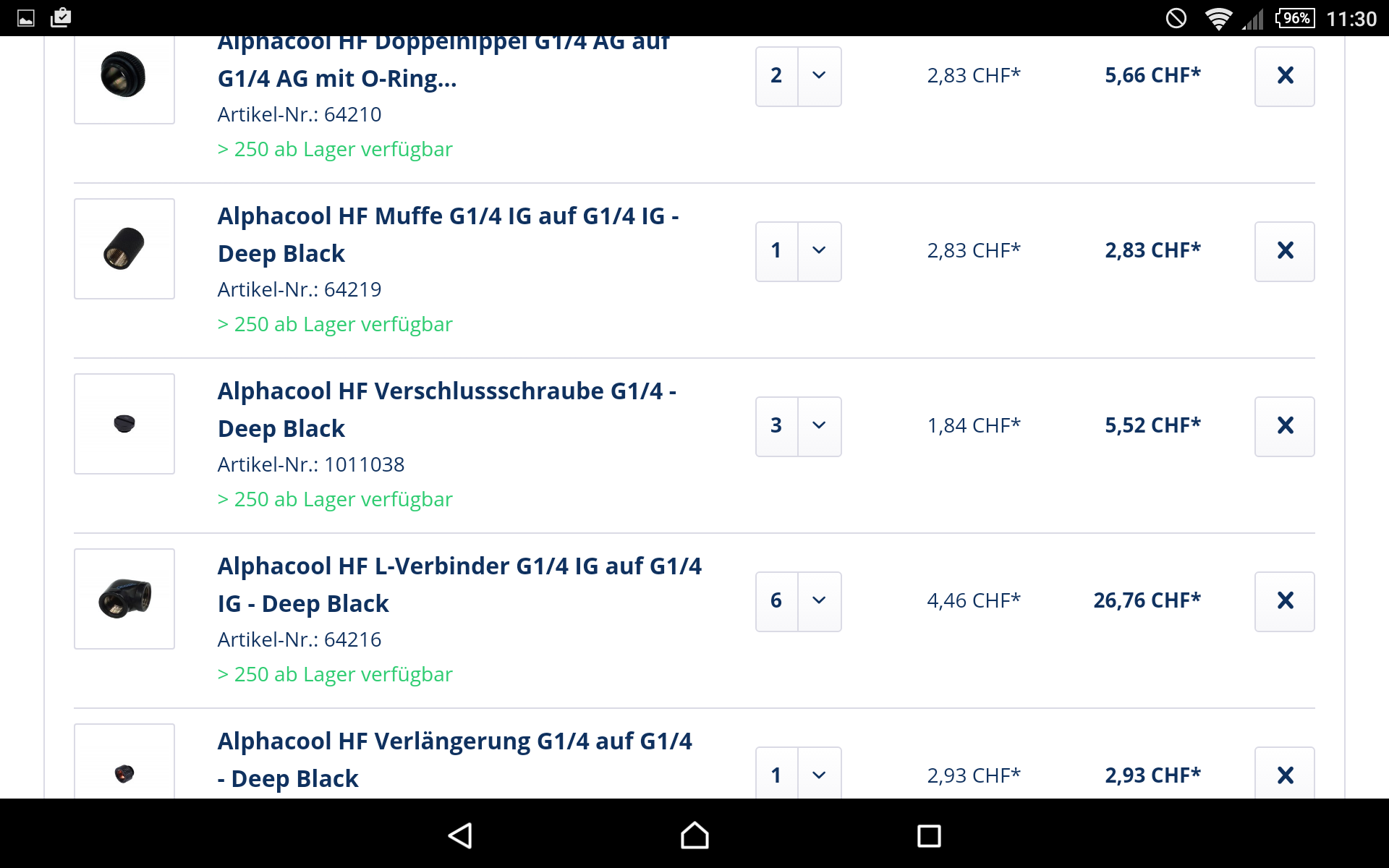

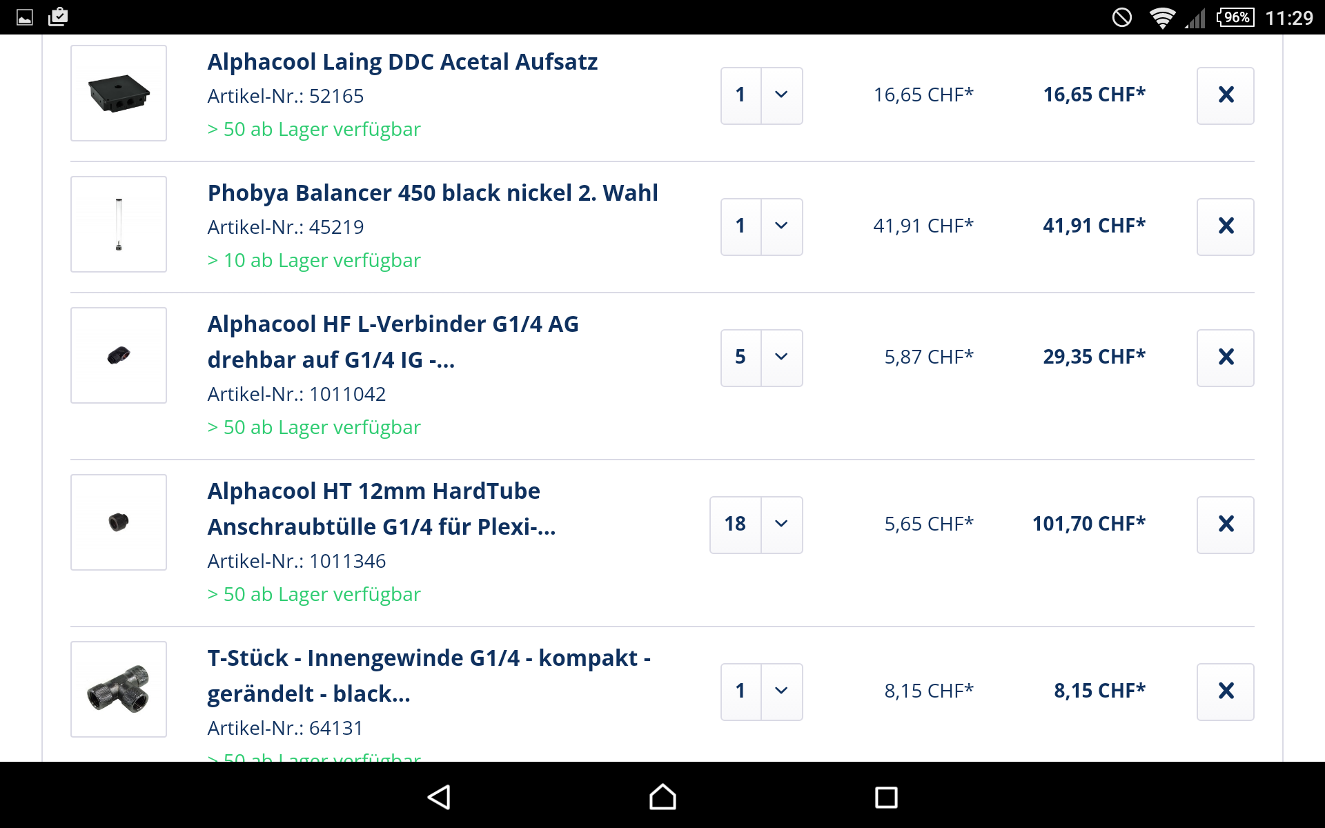

Die 12er Rohre fehlen noch. Sonst sollte alles vorhanden sein. Stören tun die Preise alleine für die Anschraubtüllen. Dass sind schon ~100€

Unten möchte ich mit dem T Stück wie beim original ein Rohr nach oben machen mit Schraubverschluss zum auffüllen und vorne am T Stück eine Schraube als Ablauf.http://www.aquatuning.ch/AtsdCartSave/load/AtsdCartSaveKey/3364f11d537c23316570adaa24103e18
Hau die Winkel raus und bieg das Rohr, macht zwar mehr Arbeit Spart dafür reichlich Geld und sieht mMn. auch noch besser aus. Als Pumpe werfe ich mal die DDC310 in den Raum die ist als Bundle mit dem Deckel günstiger und auch sehr leise.
Günstige Rohre bekommst du bei Kunststoff Händlern leider kenne ich in der Schweiz keinen aber ich denke Google hilft dir da weiter.
Ich finde biegen sieht schlechter aus ^^ unterdurchschnittlich schlecht sogar :P und die DDC 310 ist mir zu schwach. Da nächstes jahr noch eine High-End Graka als 980ti oder Titan rein soll aber eben mit dem neuen Pascal System.
Nun dann wirst du fittinge kaufen müssen.
Wie kommst du darauf das die 310 zu schwach ist ? Selbst knapp über Anlaufspannung (ca. halbe Drehzahl) liefert die bei mir noch genug flow für zwei Radis CPU und GPU.

Die DDC310 ist für das geplante Setup völlig ausreichend.

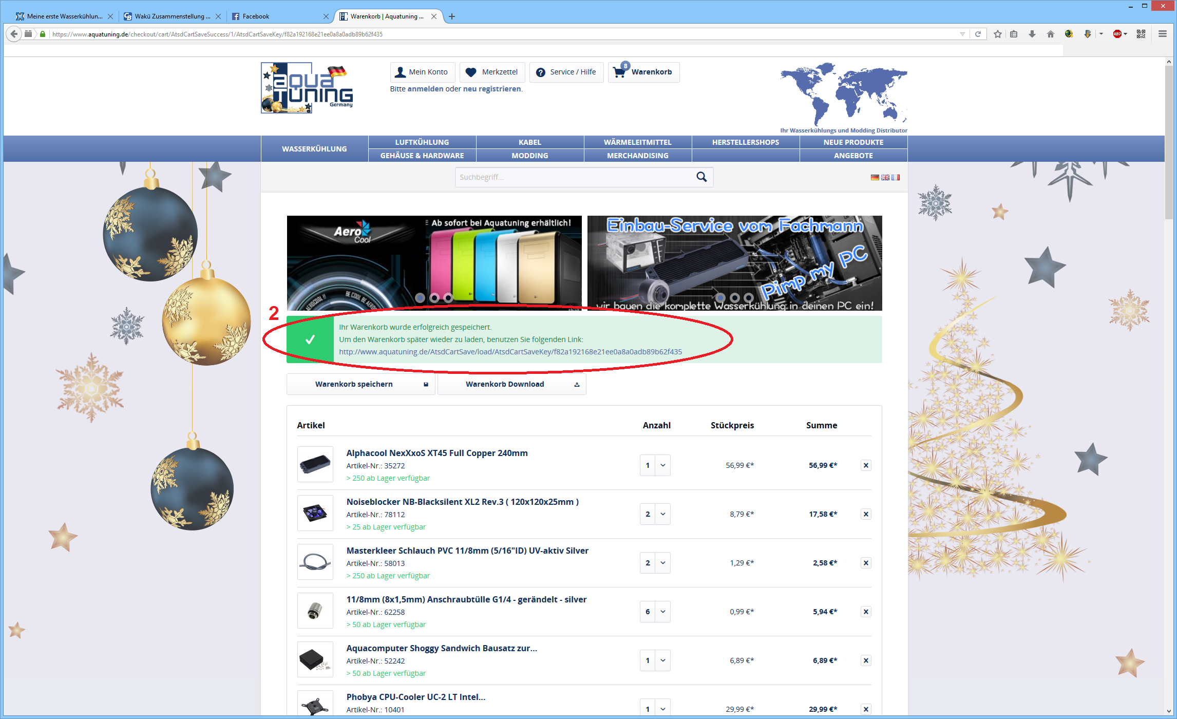

Und zum WK speichern/Link zum laden schicken:
Nerke schrieb:
Ich finde biegen sieht schlechter aus ^^ unterdurchschnittlich schlecht sogar (...)
Und die Silentbox(für zwei 3,5" Schächte gemacht) sieht besser aus?!
Das Blaue, was du in den 2. Bild eingemalt hast, soll wohl eher der AGB sein.
Solltest dich vielleicht erst mal etwas mit dem Thema auseinander setzen.

Das mit dem Radiator und dem AGB war ein Schreibfehler. Desweiteren benutze ich lieber eine wesentlich bessere Pumpe zu einem wenig höheren Preis und Drossel sie etwas, danke PWM. Und ja eine kleine Schwarze Box sieht wesentlich besser aus als eine freistehende Pumpe finde ich.
DDC ist DDC die sind alle mehr als ausreichend stark aber es ist deine Entscheidung, schau nur das es auch in die Dämmbox passt. Der ALC Deckel baut etwas breiter auf und die Box ist wohl für den Betrieb mit dem original Top gedacht.
Also das Acryltop? Und du sagtest in Deutschland gibt's günstige 12/10 Rohre. Hast du vielleicht einen link zu einem Shop? Ich finde bei Schweizer Händlern keine 12/10er Rohre.
ALC=Alphacool
Der Deckel in deinem Warenkorb wird vermutlich nicht in die Dämmbox passen.

Sollte also funktionieren, Laut Aquatuning.

In deinem Warenkorb ist eine DDC 1T+ PWM. Die wird über einen Molex-Stecker ans Netzteil angeschlossen. Ein zweiter Stecker ist für einen PWM-Lüfteranschluss - damit wird sie geregelt. Sofern du diesen Stecker nicht anschließt, läuft sie ungedrosselt mit maximaler Leistung. Das würde ich nicht in einer gedämmten Box versuchen, die DDC1T+ wird nämlich ganz schön heiß, wenn sie ungedrosselt läuft - nicht, dass sie dir abraucht. Also definitiv drosseln!
