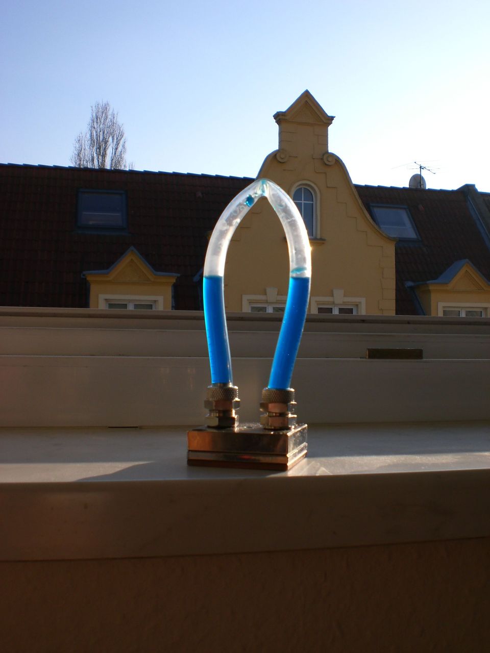

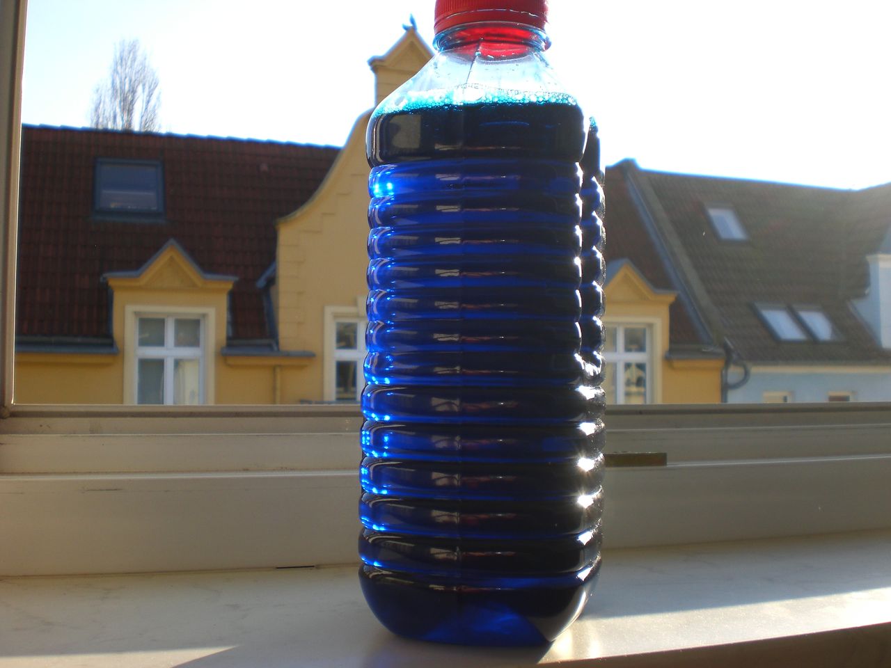

hmm na leider ist das jetzt nur in "blau"
Habe aber schon blau schwarz und gelb probiert und bin halt begeistert von der Färbewirkung. Ich geh auch mal davon aus das rot ebenso gut einfärbt wie die anderen Farben.
Wie gesagt von blauem Wasser kann ich Dir Bilder zeigen, da kannst den ja erahnen wie die Färbewirkung ansich ist.

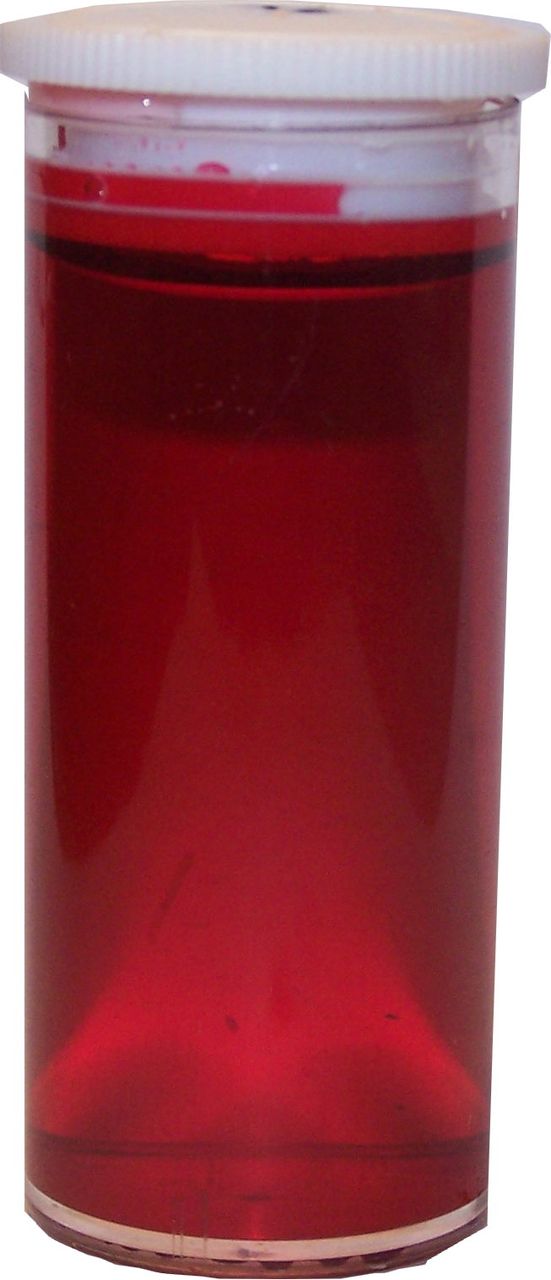

richtig,
hier mal ein Bild von E122 (Azorubin) ist eigentlich ein schönes rot finde ich. Denke mit ner höheren Dosis bekommt man da noch eine dunklere Farbe. Glaube bundymania hier ausm FB hatte auch mal rotes Wasser gefärbt mit Lebensmittelfarbe. Hab da mal ein Video von Ihm gesehn, sah richtig gut aus.
