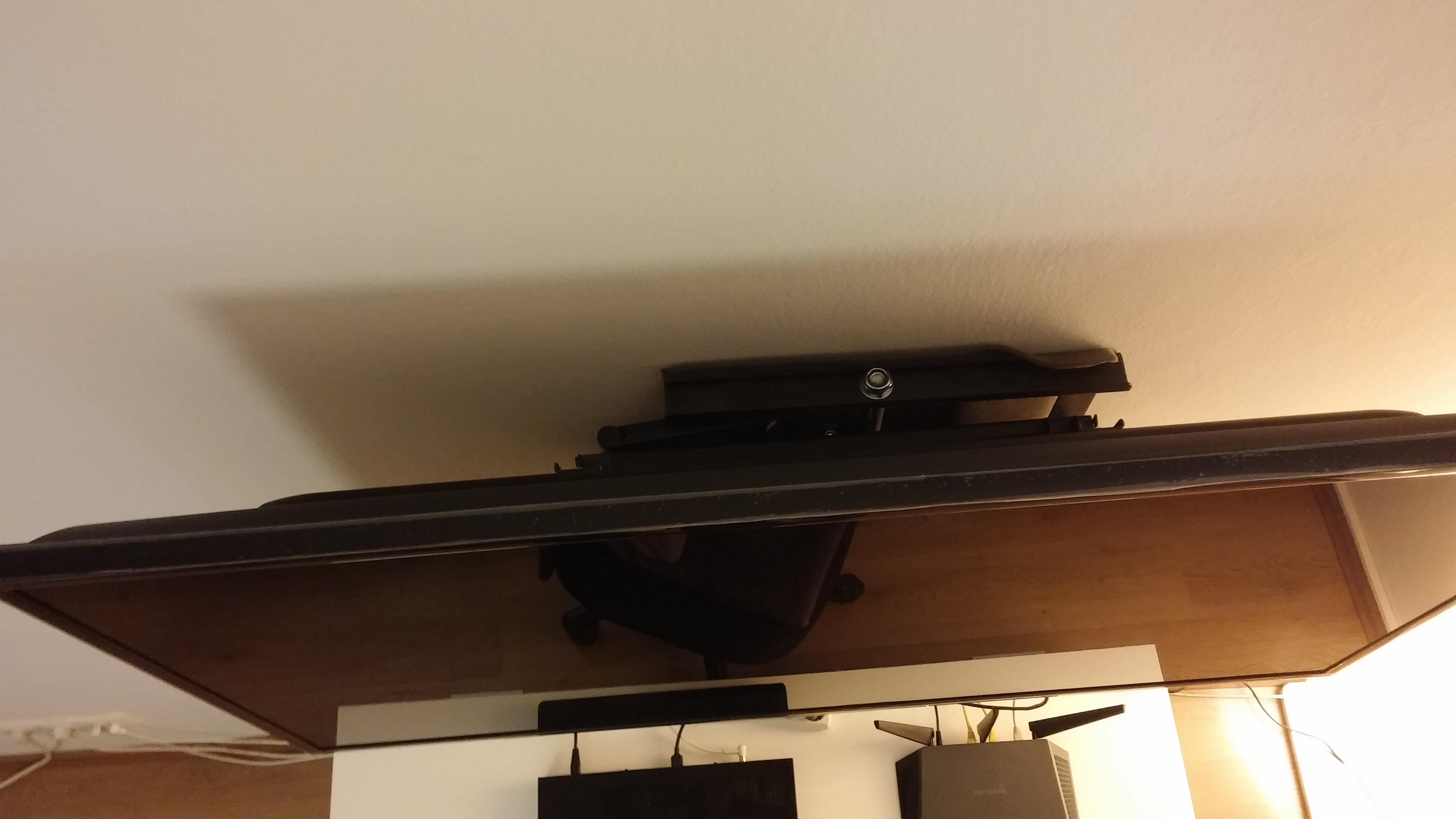

wandhalterung maximal 45cm entfernt
TV max breite 114 -> 57cm mittig -> ca 50% neigung
bildchen anbei

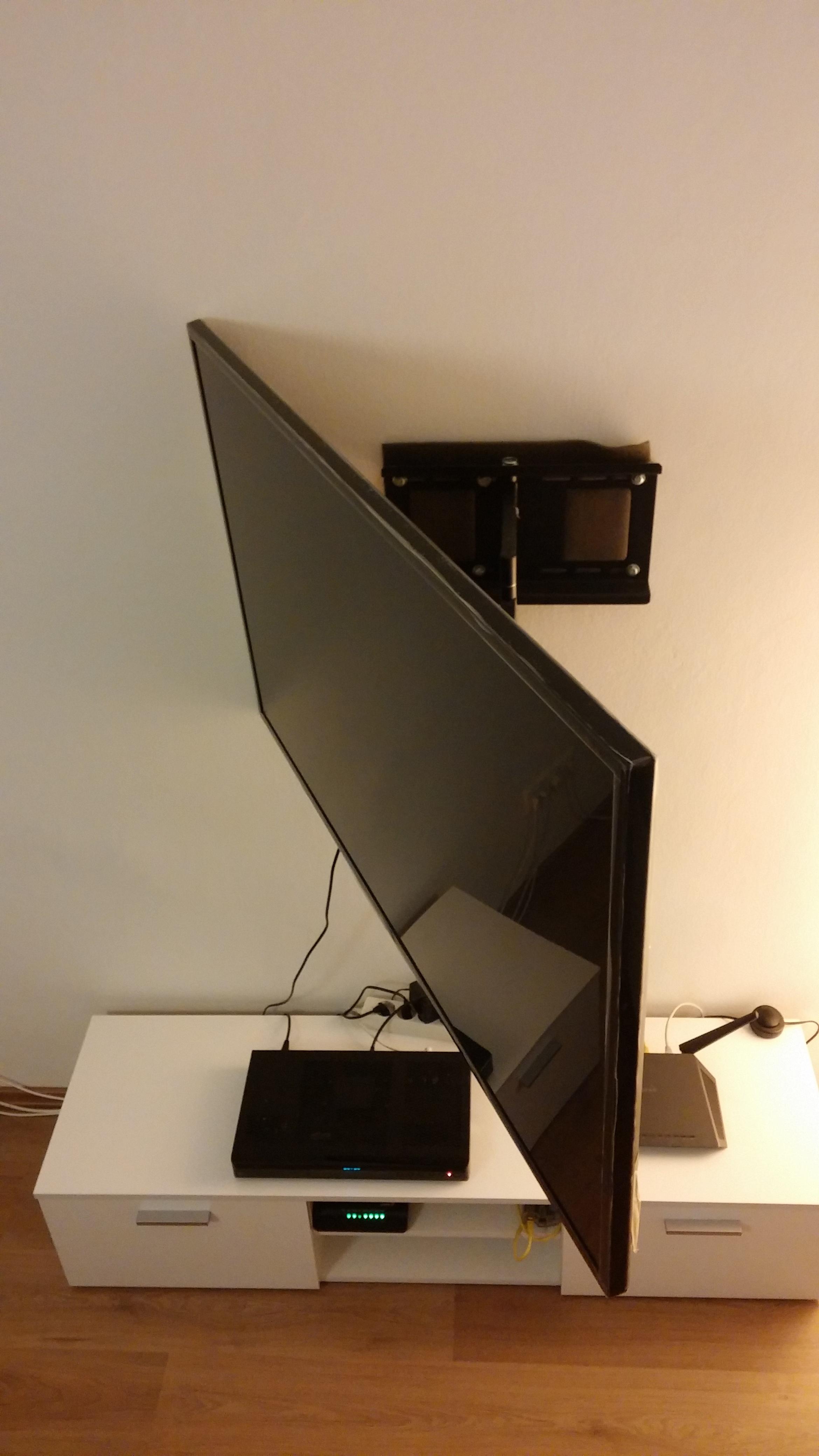

Das Bild oben von dir hilft mir auf jeden Fall. Kannst du den Fernseher "gerade" zurückdrücken? Habe ja wie gesagt rechts/links nur jeweils ca. 10cm Platz und möchte demnach wissen ob das ein und ausfahren kein Problem wäre.
Danke bis hierhin!
edit: Der TV wiegt unter 30kg.

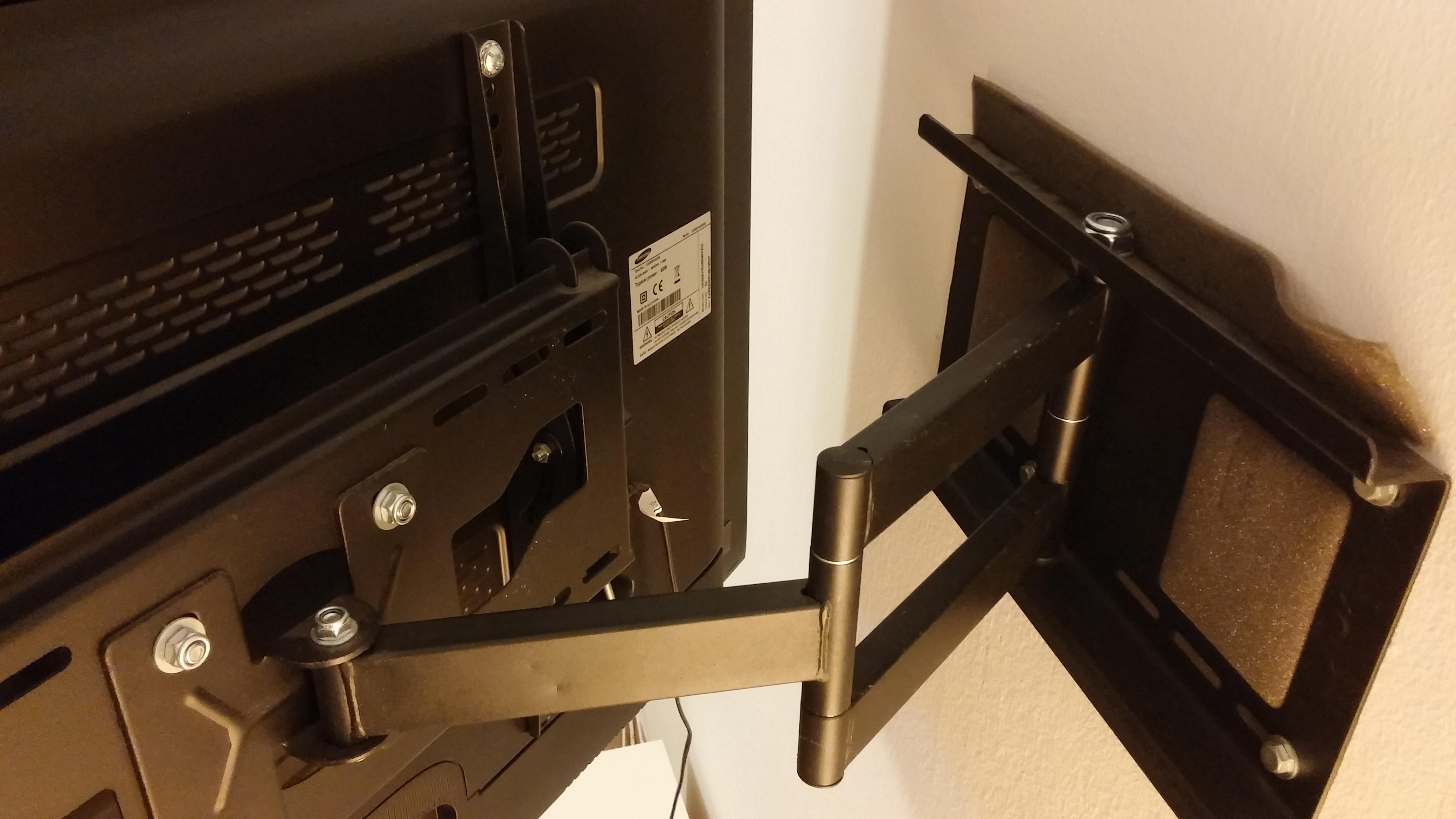

so zurück?
ganz geht nicht da ja die halterung dazwischen ist
ah... SRY
hab nicht genau geschaut.
schande über mein haupt
es ist ja der kopf schwenkbar und nicht der arm...
/edit: kopf und arm :P
/edit2: jetzt hab ich mir eine zweite halterung mit zwei armen angeschaut. funktioniert ja alles. kein problem :D
