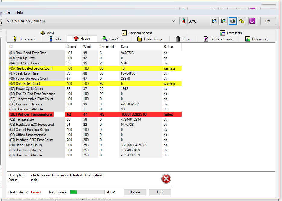

ich habe vor 2 Wochen damit begonnen FF6 (Steam-Version) zu spielen. Dort hatte ich das seltsame Phänomen das dies beim Händler immer angestürzt ist. Fehler laut Ereignisanzeige war/ist der Ausnahmecode 0xc0000005. Nach einiger Recherche kann die Ursache ein HW-Defekt sein. Ich habe dennoch vorher die Spieldaten prüfen lassen. Eine war fehlerhaft und wurde ersetzt. Der Fehler schien kurzweilig behoben, tritt aber nun wieder auf.
Ich habe den Fehler nun als Anlass genommen mit CrystalDiskInfo/HDTune die HDD zu prüfen.
Folgende Werte werden dabei ausgegeben:
Wiederzugewiesene Sektoren sollen ja nicht gut sein :) Die HDD ist nun 5-6 Jahre alt.
Ich wollte dieses Jahr noch die HDD gegen eine 1TB SSD tauschen, damit aber eigentlich bis zum Weihnachtsgeschäft bzw. andere Aktionen warten.
Nun stellt sich mir nur die Frage: Sollte ich die HDD jetzt schon tauschen? Wichtige Daten werden nach OneDrive synchronisiert. Einzig allein div. installierte Spiele auf der HDD können Probleme verursachen. Diese spiel ich derzeit auch nicht oft. Möchte nur Meinungen dazu einholen :)

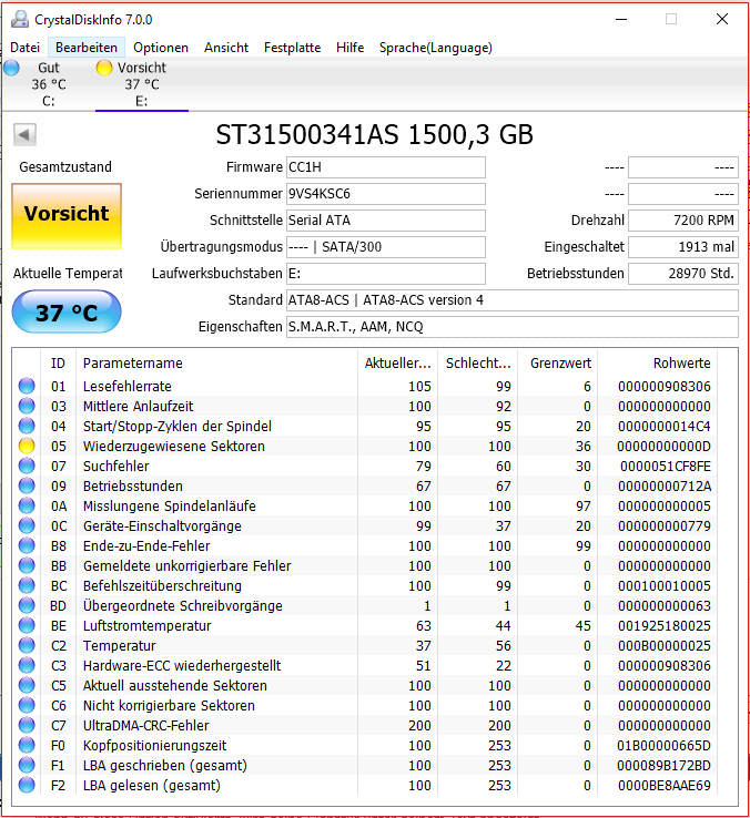

Ein paar sind kein Problem, aber wenn deren Anzahl anfängt massiv zu steigen bzw. es auch viele schwebende Sektoren gibt, dann deutet das meist auf einen größere Schaden der Mechanik hin und die Platte dürfte dann bald ausfallen. 13 sind noch nicht so viel, der Aktuelle Werte ist auch immer noch auf 100 und der Grenzwert ist erst bei 36 erreicht.

Jetzt sofort muss es nicht sein, aber beobachte die Werte und wenn die Zahl der wiederzugewiesenen Sektoren steigt, würde ich nicht mehr sehr lange warten. Ein Backup von allen Daten zu haben die man nicht verlieren möchte, würde ich auch empfehlen. Dafür wäre neben einem Backup in der Cloud vielleicht noch ein lokales auf einer USB Platte empfehlenswert.
