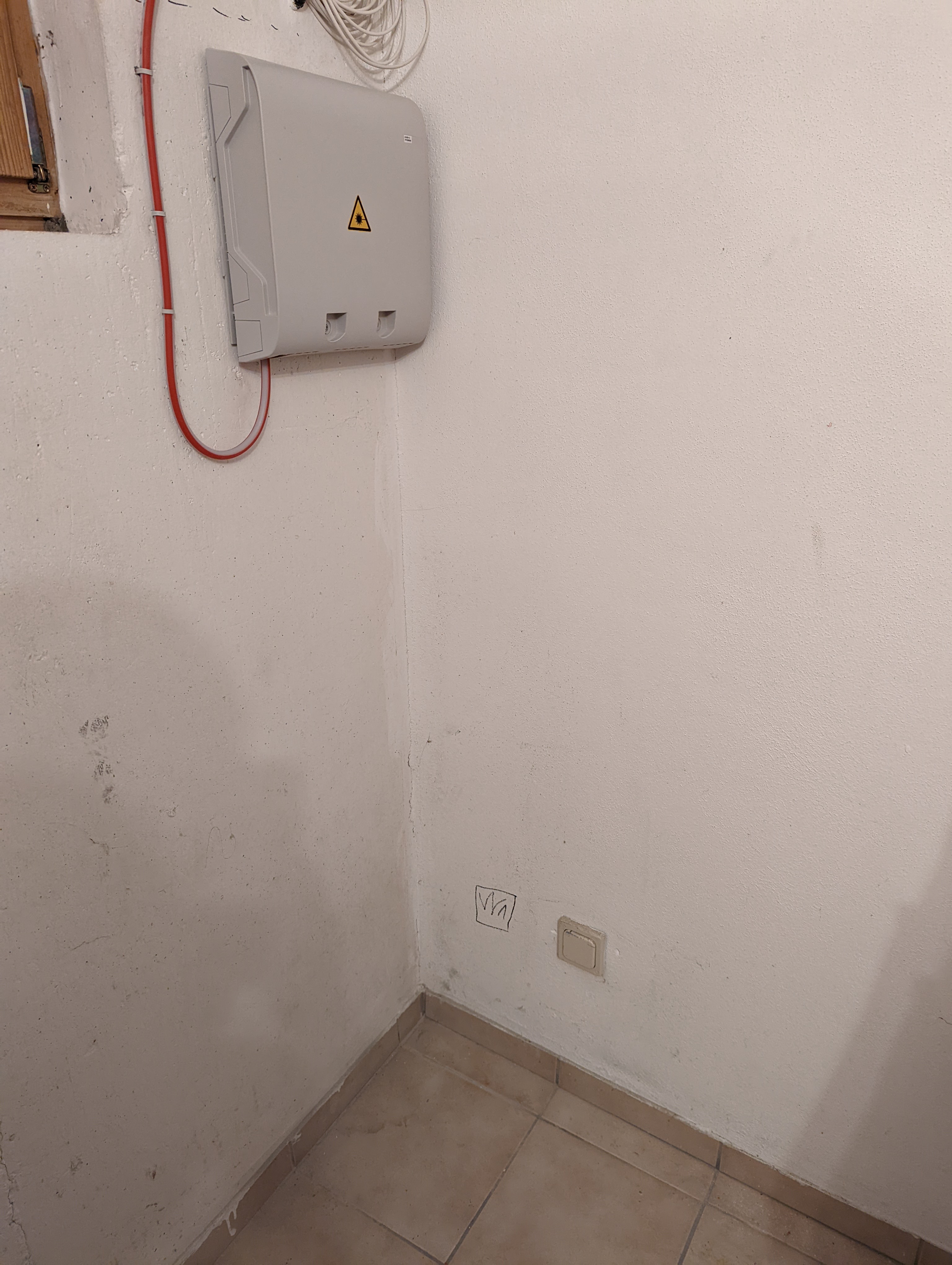

Zur Verdeutlichung, ich warte nun seit fast 8 Monaten, dass hier eine Glasfaserdose gesetzt wird (neben der Steckdose im Bild).

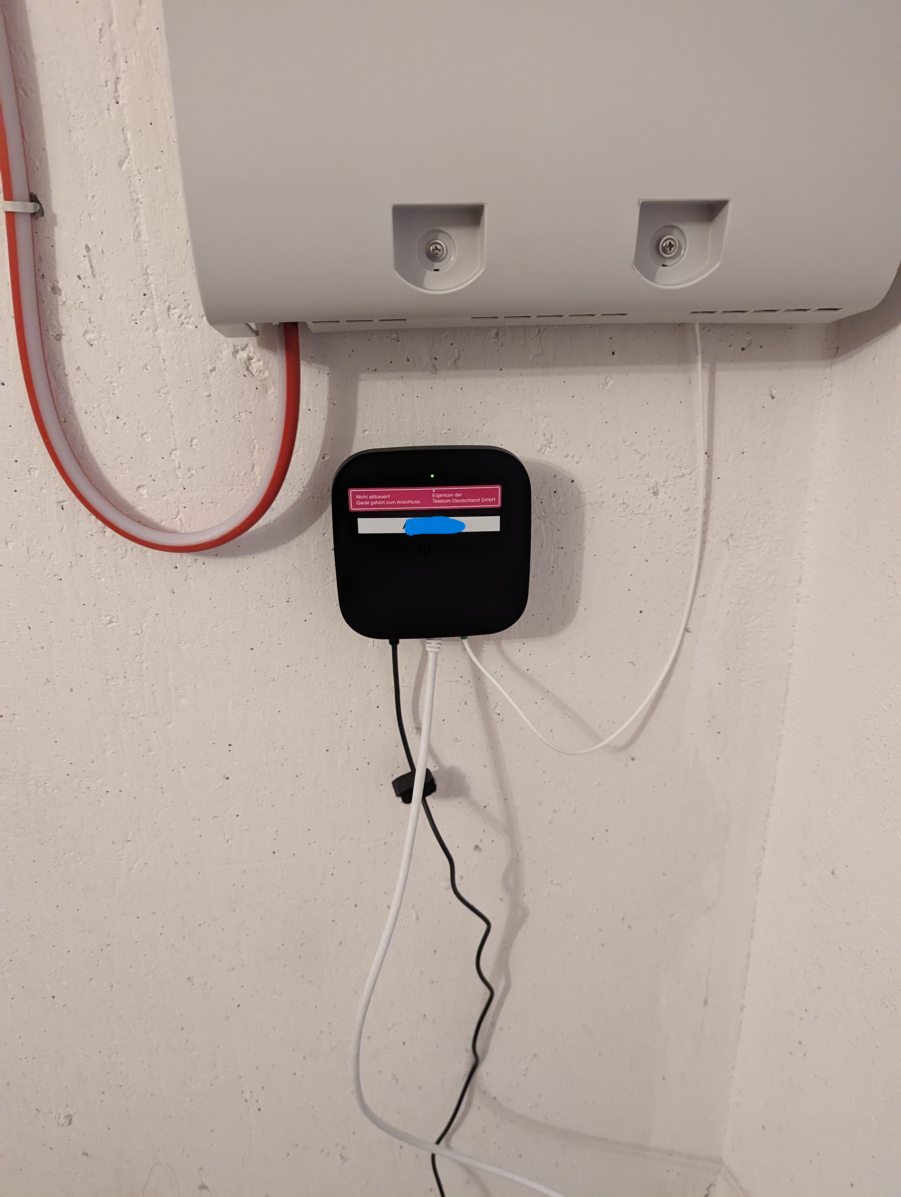

Als kleiner Seitenhieb am Rande, nach fast 8 Monaten sind nun auch die letzten 10cm Glasfaser überwunden:

Technisch funktioniert das natürlich einwandfrei, regelkonform ist diese Bauweise aber nicht. Hier hätte noch ein Gf-TA als passiver Netzabschluss gesetzt werden müssen, wo du als Kunde auf Wunsch ein eigenes Endgerät anschließen könntest.
Als Beispiel:
Auf die Kupferwelt übertragen wäre das so, als würde ich an das vom APL kommende Kabel einen RJ45-Stecker montieren und direkt in den Router gehen, ohne TAE-Dose dazwischen. Funktioniert, ist aber nicht gern gesehen.
Hier soll @Telekom hilft entscheiden, ob es erstmal so belassen oder nochmal jemand geschickt wird, der es regelkonform baut und noch eine TA dazwischen setzt.
Reaktionen: blastinMot
@eifelman85
Danke für die Anmerkung. Darauf hat mich der Techniker heute auch hingewiesen und wir haben gemeinsam entschieden das so zu lösen. Ich bitte explizit darum, dem zuständigen Mitarbeiter damit keine Probleme zu bereiten. Ich habe das so abgesegnet und sehe auch keinen Mehrwert darin eine extra Dose zu setzen.
Ich bin froh, dass es nun läuft und hätte auch mit der zusätzlichen Dose ein Telekom Glasfasermodem angeschlossen. Daher ist aus meiner Sicht alles ordentlich gelöst, da ich schließlich darüber aufgeklärt wurde.
Falls das Bild ein Problem für den Kollegen bereitet, lösche ich das auch wieder. Das letzte, was ich will, ist dem Techniker Probleme zu bereiten.
Ich denke wenn du das so klar kommunizierst und sagst das du das so wolltest (warum auch immer), dann ist das was anderes.
Aus Technikersicht hätte ich die Gf-TA in jedem Fall gesetzt, außer es wäre z.B. absolut kein Platz dafür gewesen.
Technisch macht es wie eifelman schon gesagt hat aber keinen wirklichen Unterschied.
Reaktionen: eifelman85
@blastinMot Danke für die zusätzlichen Informartionen. Ich persönlich bin mit der aktuellen Lösung einverstanden. Da ich aus den deiner und der vorherigen Antwort herauslese, dass ich technisch gesehen keine Nachteile erleide und das Thema auch noch aus der Welt geschafft werden könnte, sehe ich mit der umgesetzten Lösung keine Probleme.
Im Keller hätte ich ohnehin nie etwas anderes als ein Glasfasermodem montiert,
Nichtsdestotrotz danke für euerer beiden Hinweise. Nur in dem Fall habe ich die Vorgehensweise abgesegnet und kann dem Techniker absolut keine Vorwürfe machen. Für die zweite Wohneinheit werde ich euere Ratschläge dankend berücksichtigen.
