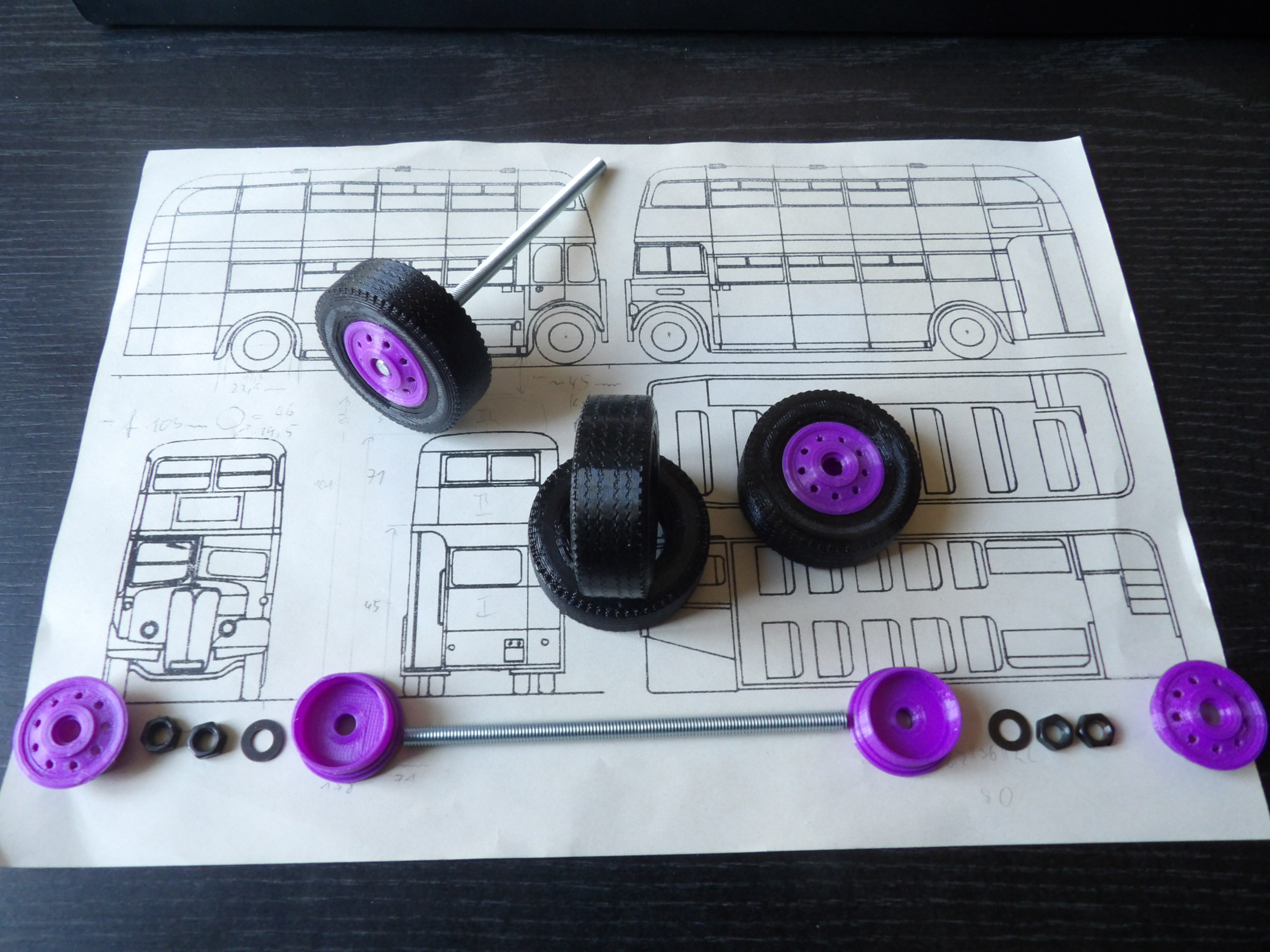

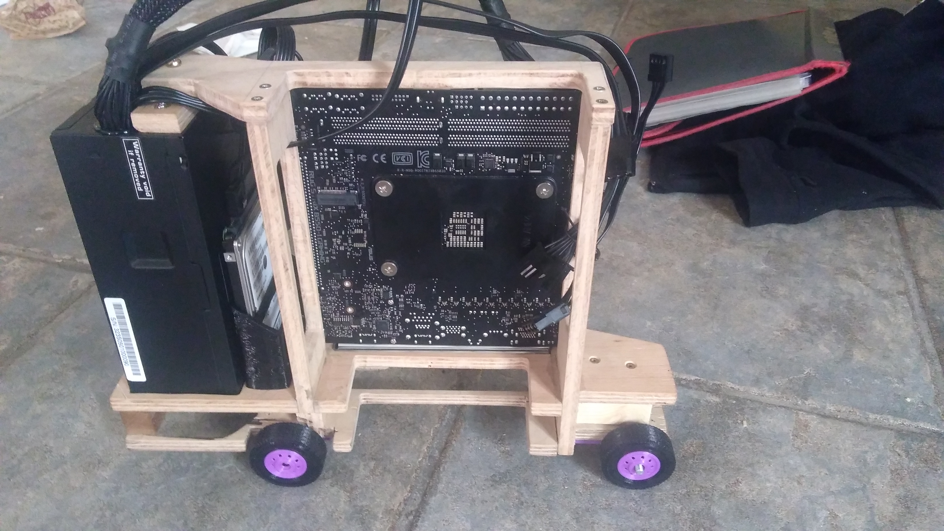

Bisher hatte das Projekt nicht nur ein Rad ab, sondern eigentlich vier. Woher nehmen wir die? Auf das Internet ist dann doch Verlass, gewissermaßen auf das Internet der Dinge: Thingiverse heißt eine große Community-Seite, auf der 3D-Druckvorlagen kostenlos geteilt, diskutiert und weiterentwickelt werden. Für 3D-Druck-Enthusisasten quasi 24/7 365 Tage im Jahr „Black Friday“ … und es gibt weitere, vergleichbare Portale. Der Nutzer vandborg hatte Reifen und Felgen für einen Tamiya-Modellbautruck eingestellt, die ich optisch sehr ansprechend und nah am Original finde. Der erste Druck der Felgen ging schief, da ich diese stark verkleinern musste. So waren die umlaufenden Haltenuten für den Reifen so dünn, dass sie nur aus wenigen Lagen Filament bestanden und sich rasch lösten. In TinkerCAD habe ich dann die entsprechenden Teile verstärkt und die Felge in zwei Teile geteilt, die sich ineinander stecken (evtl. später auch kleben) lassen. So kann ich die zur Befestigung nötigen Muttern und Unterlegscheiben verstecken.
Die Reifen wurden im Anschluss mit schwarzem TPU gedruckt, ein gummiartiges zähelastisches Material, perfekt für genau diesen Zweck oder alles andere, was etwas abfedern oder dämpfen soll, eignet sich bspw. auch für Handyhüllen. Jetzt noch zwei Achshalterungen in TinkerCAD entworfen, meine Skills zum Ablängen von Schrauben auf einen Gewindestab angewandt und fertig war der „Rollende Ritter“. Klar, dass Ding wird stehen, nicht fahren, aber irgendwie war es mir wichtig, dass man ihn zumindest rollen kann :).

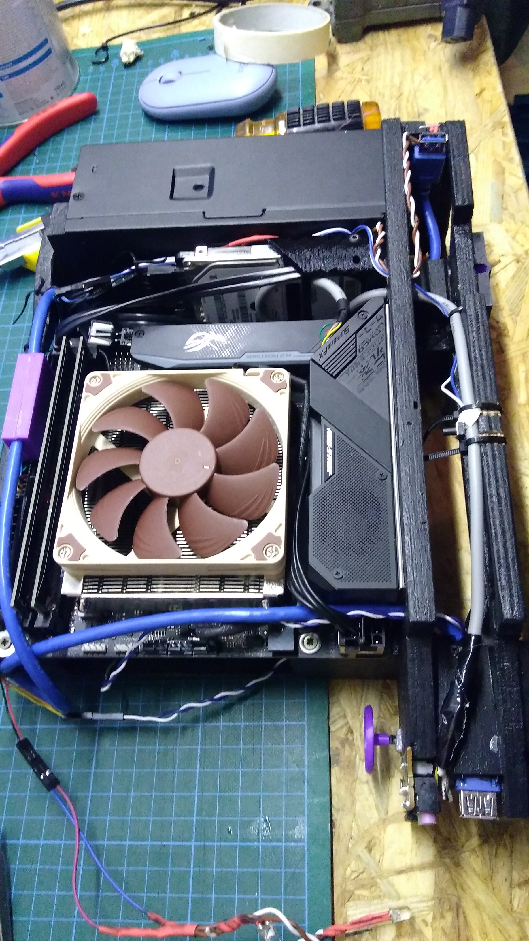

Zwischen Netzteil und Mainboard sieht man auf dem letzten Bild auch gut das zweite TPU-Element im Bus: Eine Halterung für 2x 2.5-Zoll Festplatten. Da steckt der Teufel dann im Detail, ein erster Versuch ging schief, da ich die Löcher zur Verschraubung der Platten durch das Material zu knapp dimensioniert hatte. Beim Einschrauben trieb es dann dort die Halterung auseinander, letztlich sind 3D gedruckte Objekte (mit diesem Schmelzschichtverfahren) dafür anfällig, ist wie mit der Holzmaserung, je nach Form und Belastung des Objektes kann das eine große Rolle spielen oder vernachlässigbar sein. Die Achshalterung daneben ist bspw. hart solide … dafür aber spiegelverkehrt gedruckt … Think, before you print.

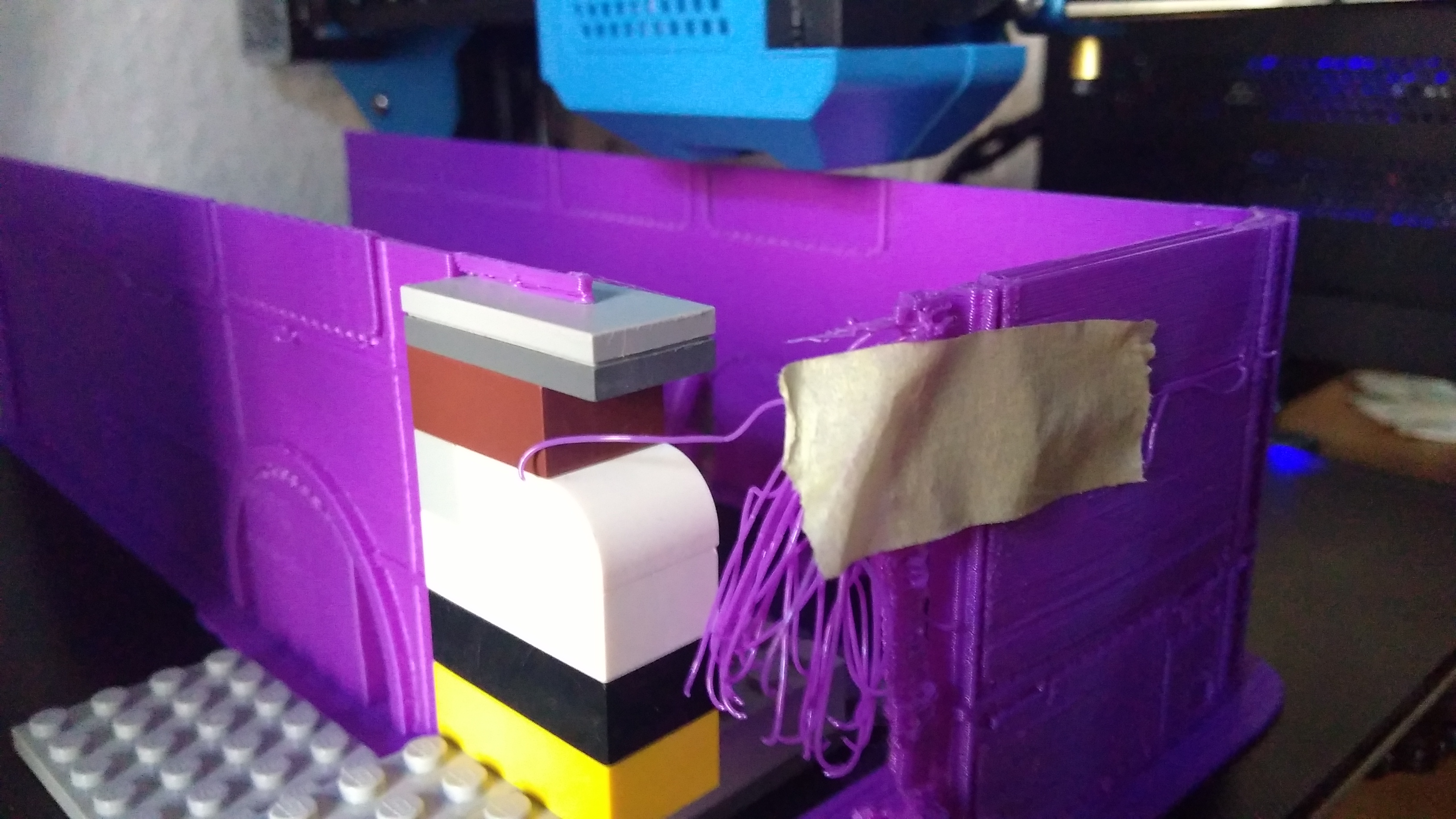

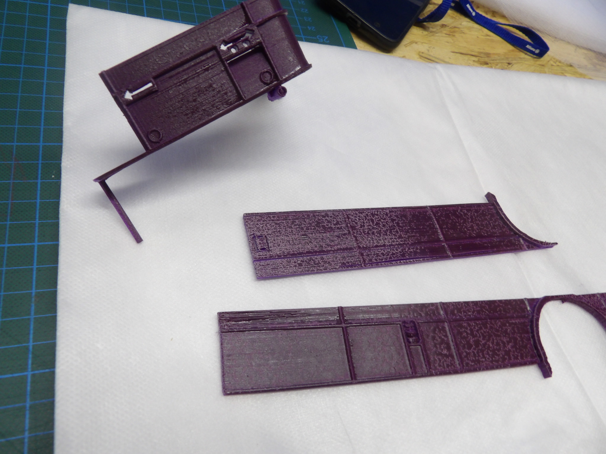

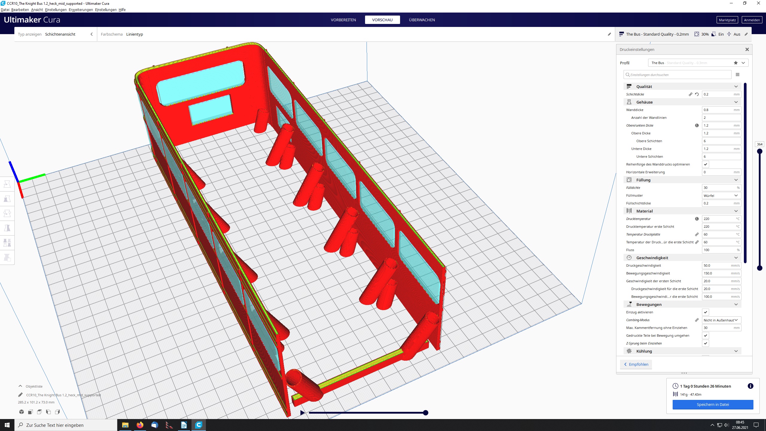

Nun hieß es drucken, drucken, drucken und immer wieder Lehrgeld zahlen. Die Haftung solch großer Teile auf dem Druckbett ist nicht ohne. Über die Zeit wachsen im Material Spannungen, die dann eine Ecke lösen können und dann war’s das oft, weil sich immer mehr locker ruckelt. Teils fängt das die Slicingsoftware vorher auf, wenn man genügend Stützstrukturen und umlaufende „Füße“ dazu druckt, teils reicht das aber nicht und man muss „von Hand“ Stützen dazusetzen, etwa so:
Oder die Stützen werden so hoch und schmal, dass sie plötzlich im laufenden Druck umknicken, da hilft dann Malerkrepp oder eine improvisierte Legokonstruktion, oben auf die flache graue Platte noch etwas Klebestift, uff, der Druck lief durch.

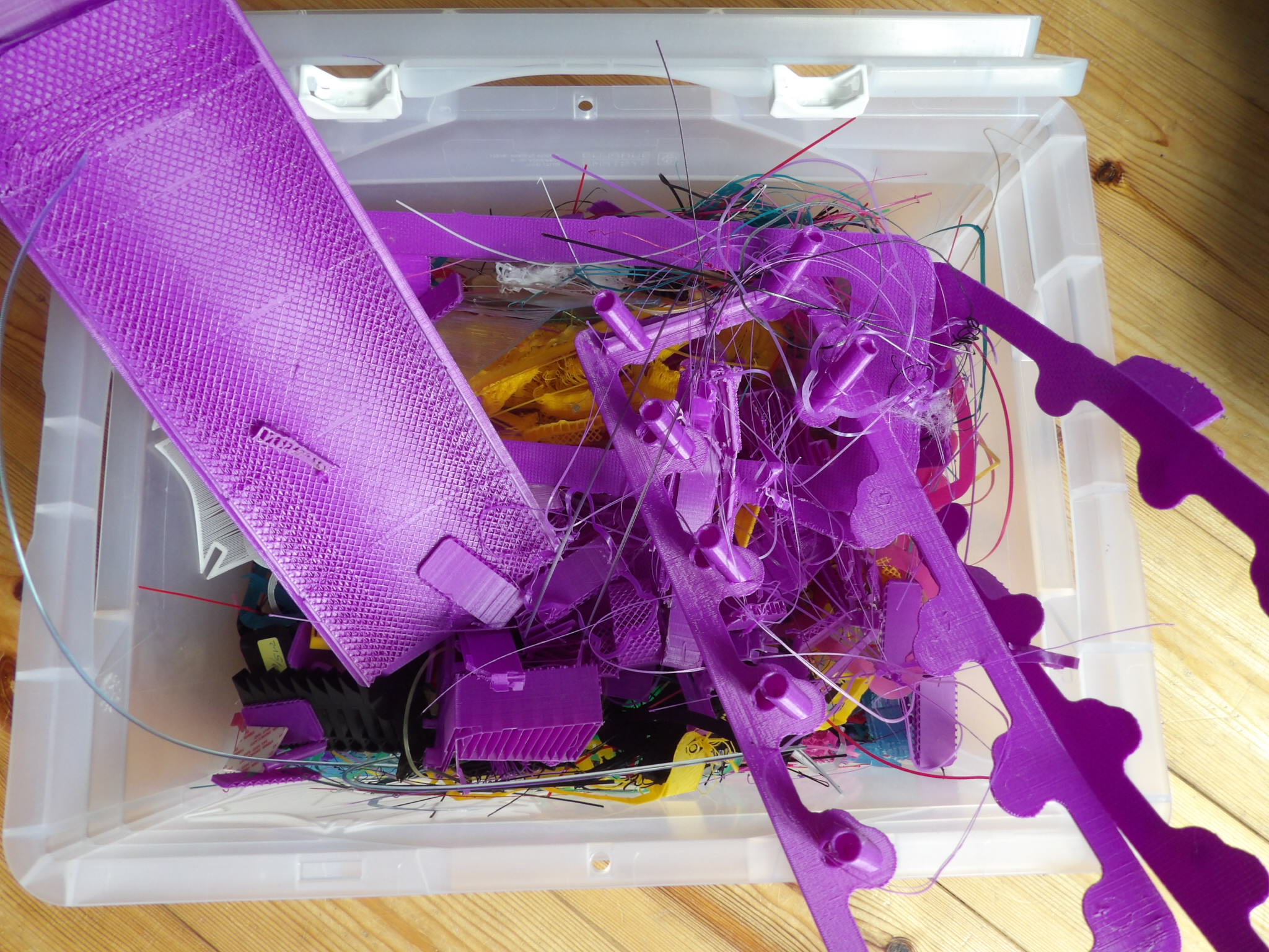

So wunderbar 3D-Druck ist, man produziert doch über die Stützstrukturen oder Fehlversuche am Ende eine Menge Ausschuss, für den ich noch ein weiterführendes Projekt suche … angeblich kann man das Zeug wohl auch gut in Maße schmelzen und in Formen gießen … jemand ne Idee? Blumentöpfe fallen raus, PLA hat’s nicht so mit Wasser.

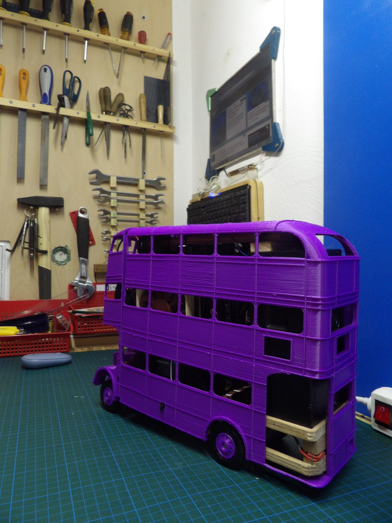

Frage: Wieviel Abstand wird zwischen CPU-Lüfter und der Bus-Außenwand sein? Kann das sich nicht negativ auf die Belüftung auswirken oder wirkt es nur auf dem Foto so, dass da nur sehr wenig Abstand ist?

Ist denn angedacht, dass alle Fenster offen bleiben? Oder kommen da noch wenisgtens irgendwelche Staubfilter Elemente dahinter?

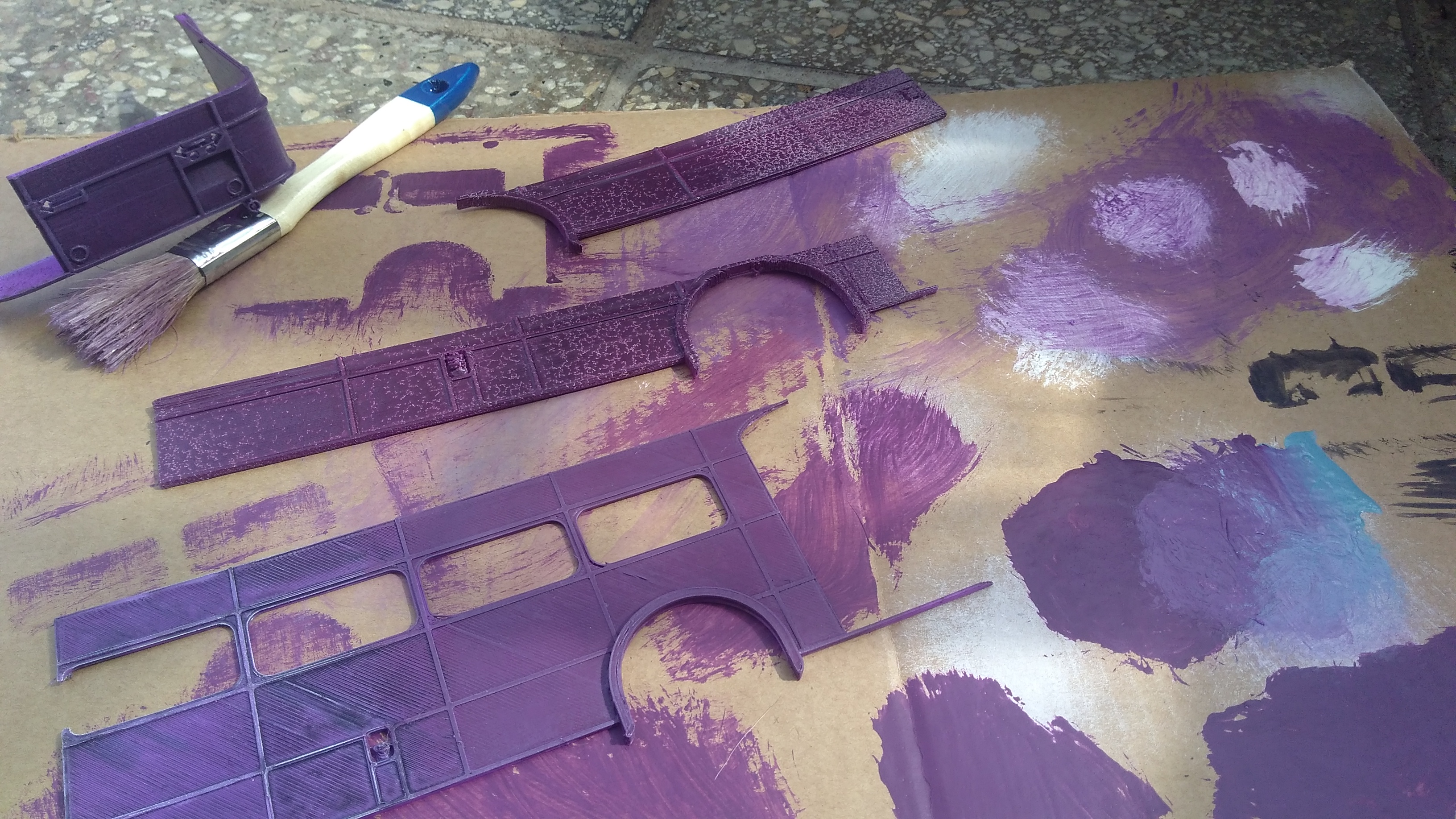

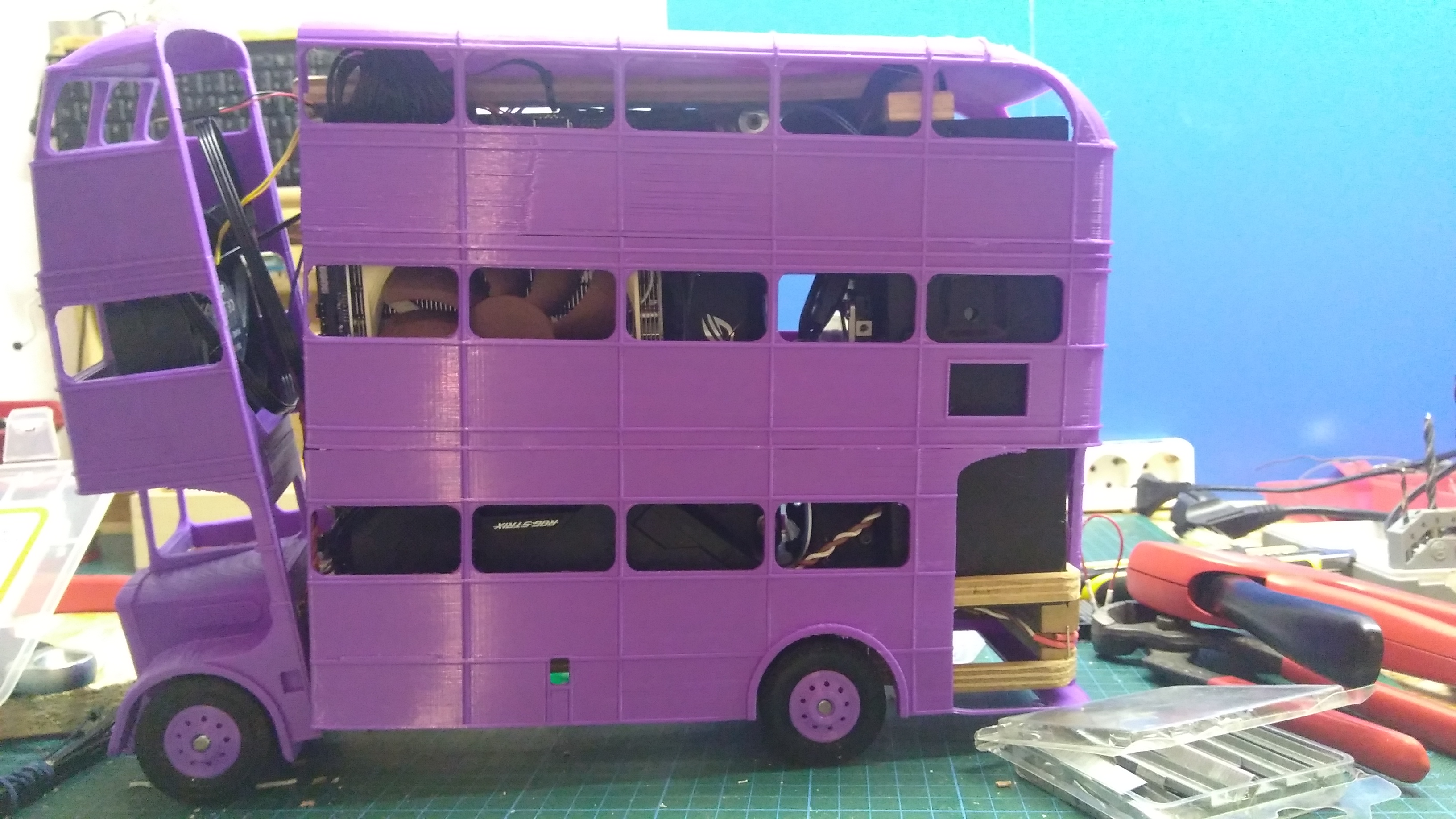

A Die Fenster … it’s a close one!
Wie schon von Ichthys richtig vermutet, liegt das Gehäuse zumindest auf der Mainboardseite nahezu an den höchsten Hardwarekomponenten an … 1-3 mm Spiel. So reizvoll das ganze mit einfach offenen Fenstern auch aussieht, um dem Charakter des Gefährts gerecht zu werden, möchte ich gerne „Scheiben“ einsetzen. In den Filmszenen sind die ein wenig schmutzig, halbtransparent, wie angelaufen und leuchten von innen weiß bis gelblich. Es sind noch zwei aus Lüftern gelöste kurze LED-Strips in der Grabbelkiste, die ich einfach unter das Busdach kleben würde und die dann für die innere Beleuchtung sorgen würden (Sorry KnolleJupp, mehr Kronleuchter wird nicht).

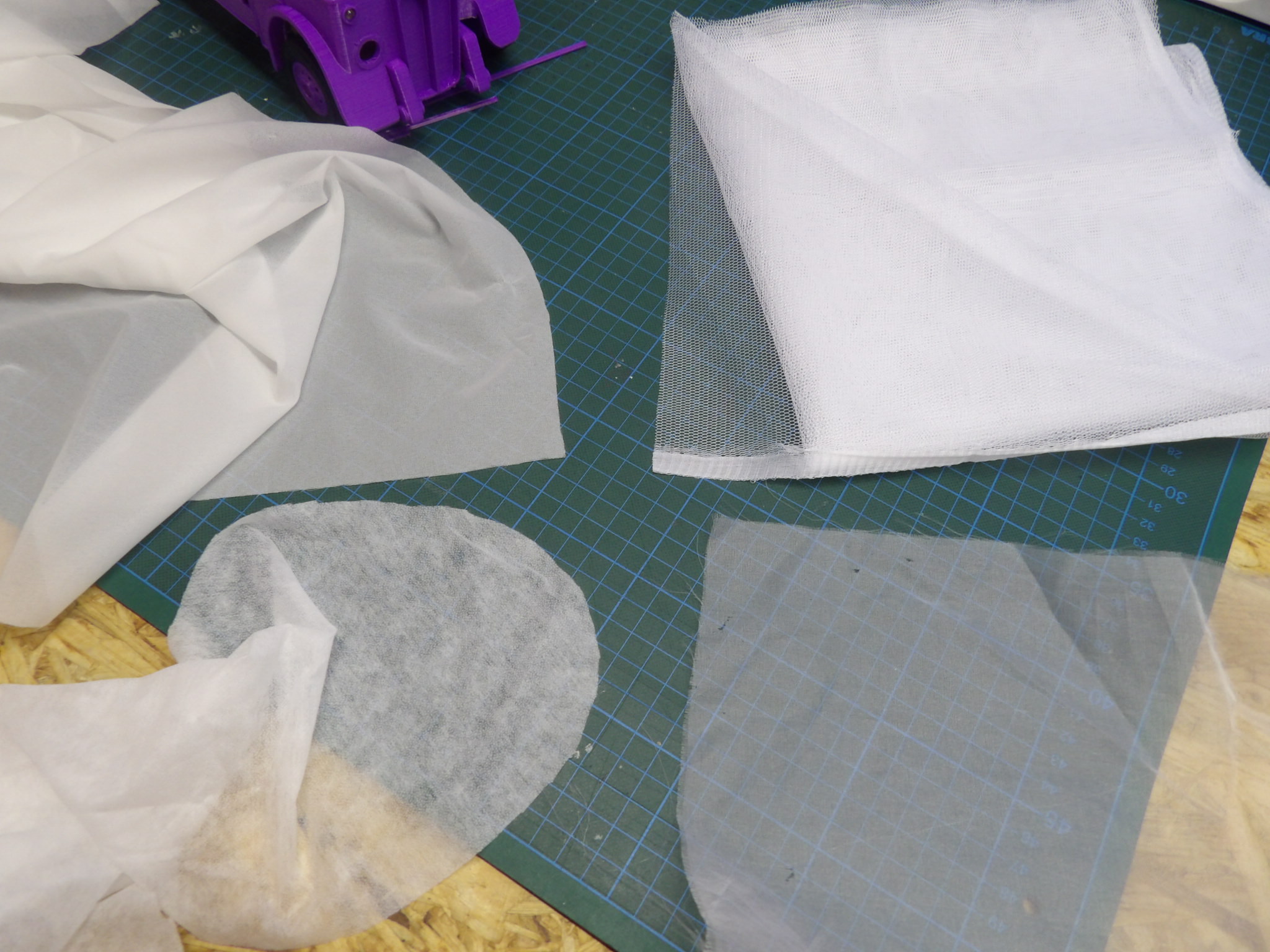

Ich habe im Baumarkt Fliegengitter-Gaze geholt (oben rechts). Die ist an sich aber sehr groblochig und erzeugt nur einen marginalen „Fenstereffekt“ bei guter Luftdurchlässigkeit, sie mehrfach übereinander zu legen macht es blickdichter, … aber bauscht und letztlich müsste ich bei wenig Raum das alles hinterkleben …
Apropos Hinterkleben, dafür habe ich noch einige sehr dünne Filamentstreifen gedruckt, die hinter die (bruchempfindlichen) Fenstersäulen geleimt werden sollen. Evtl. gleich zur Stabilisierung über eine darunter liegende Gaze-Schicht.
Alternativen zum Fliegengitter sind natürlich möglich, schlicht dünnes, weißes Papier (Japanpapier) oder anderes dünnes Gewebe wie Tyvek. Das gibt dann sehr dichte helle Fenster … wobei die Luftdurchlässigkeit schlecht bis sehr schlecht wäre. Weiterhin gibt es dieses spezifische Meshgewebe, dass in vielen, besseren PC-Gehäusen als Staubfänger vor den Rotoren eingesetzt wird … das aber echt gut Geld kostet.
Ich würde mal vorsichtig behaupten, dass das komplette Schließen der Fenster mit einem nicht oder wenig durchlässigem Material ein No-Go ist. Alternativ könnte man alle Fenster schließen, hinter denen nicht direkt ein Lüfter ist und den Rest mit möglichst durchlässiger Verkleidung versehen (CPU-Kühler, Frontlüfter, Hecknetzteillüfter) … ist dann von außen natürlich optisch klar zu sehen.

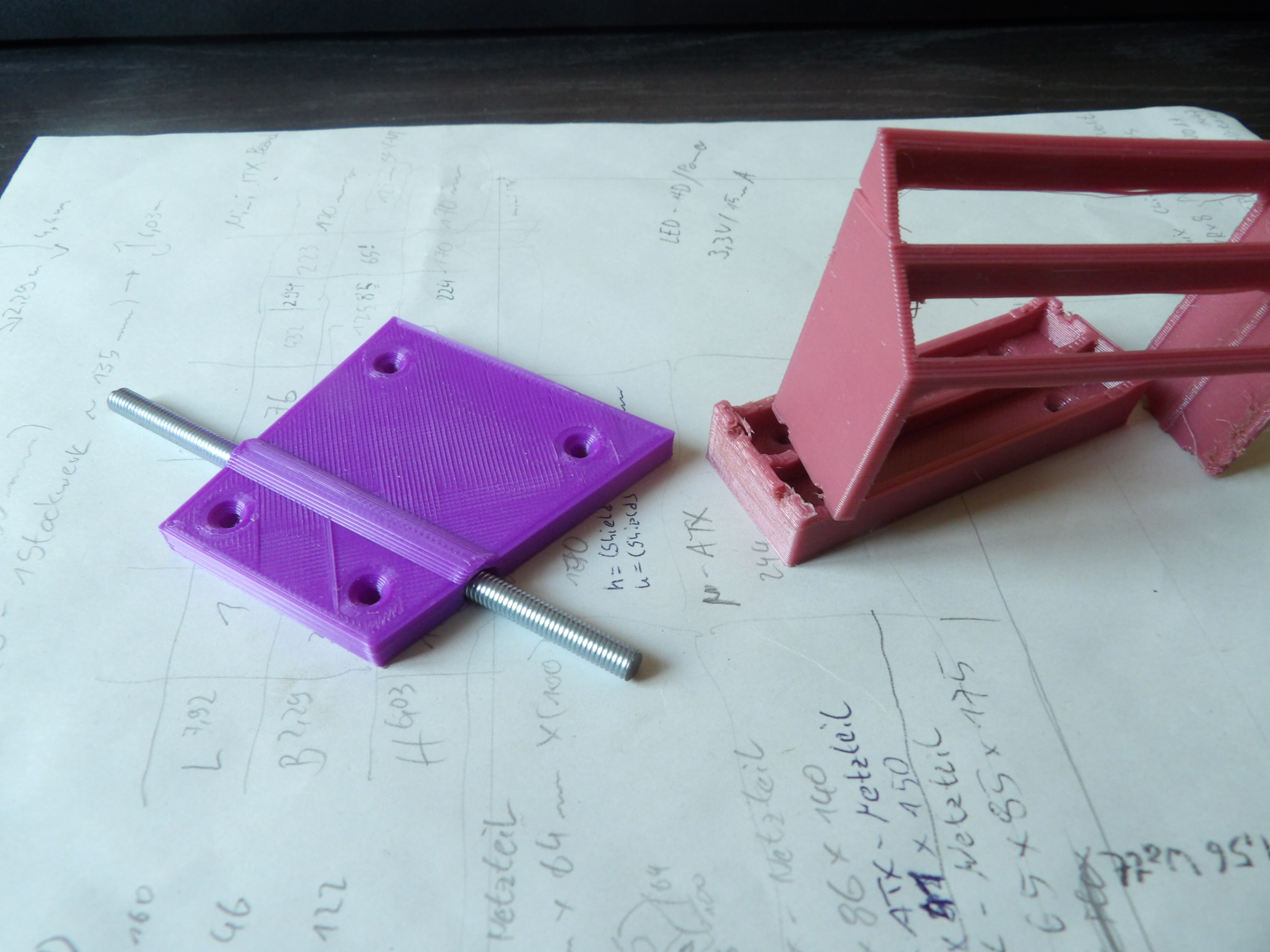

Grundsätzlich muss das Gehäuse auch noch irgendwie befestigt werden. Dabei ist der Plan, dass das kurze Frontelement dauerhaft mit dem Chassis verbunden wird (Leim // Schrauben …), das Heckelement sollte abnehmbar sein, damit man wieder an die Hardware kommt. Klar kann man hier ein paar Schrauben durch und ins Holz jagen … die sieht man dann außen unschön. Ich habe auch noch diverse recht kleinformatige Neodym-Magnete. Damit könnte man die beiden Berührungskanten der Gehäuselemente „pflastern“ und dann klickt es dort zusammen. Ich kann aber nicht einschätzen, ob die magnetischen Felder den PC als elektrisches Gerät stören …
Zu mechanisch aggressive Befestigungsmethoden verbieten sich schon aufgrund der Dünne der ganzen Konstruktion, ist alles ein wenig eierschalig geraten und muss mit Liebe und Vorsicht aufgezogen werden, nur wie?

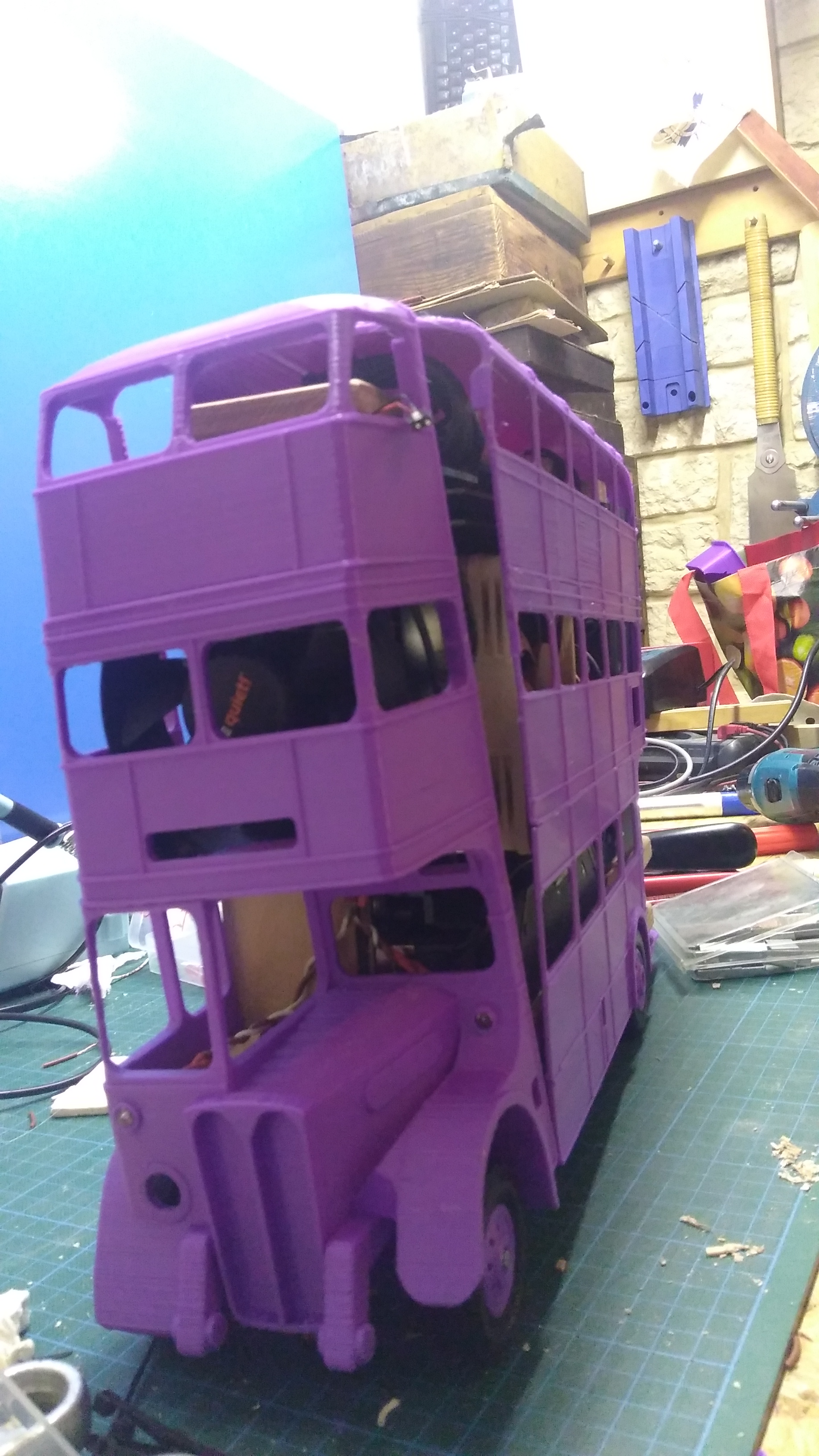

D Frontal 3.0?
Das muss ja auch noch wohin:
Japp, USB und Audio-Anschlüsse, die klassischen Anschlüsse hinten … sind in diesem Falle eher unten und im Tagesgebrauch auch nicht wirklich gut erreichbar. Daher sind die Front-Anschlüsse wichtig. An sich passen sie ganz gut ins oberste Vorderfenster, dort müsste ich sie aber im Filament der Hülle verankern. Keine gute Idee. Jeder weiß, das USB-Sticks je nach Tagesform und mentaler Toleranzbereitschaft auch mal, ähm, robuster ein- und ausgesteckt werden, … Klinkenstecker ebenso. Dann also lieber im Holz des Tragegerüsts befestigen. Das spricht für weiter unten, wo aber eine optisch „gefällige“ Unterbringung begrenzt möglich ist.
Ihr seht, es gibt noch einige Baustellen, das innere Gerüst (schwarz) zu lackieren ist eine gute Anregung, hinten der Heckeinstieg bleibt an sich ja offen und damit das schwarze betzteil sichtbar., oder ich zeihe hier einfachn noch etwas schwarzen Karton ein. In die offenen Schilderlücken (über dem Heckeinstieg, Heck / Front) kommen noch die passenden Beschriftungen.

Würden die Frontanschlüsse sich nicht vielleicht als Auspuff anbieten?
Reaktionen: gesperrter_User und wrglsgrft
Vielleicht könnte man Front USB und Audio auch im Kühlergrill vom Bus hochkant unterbringen?

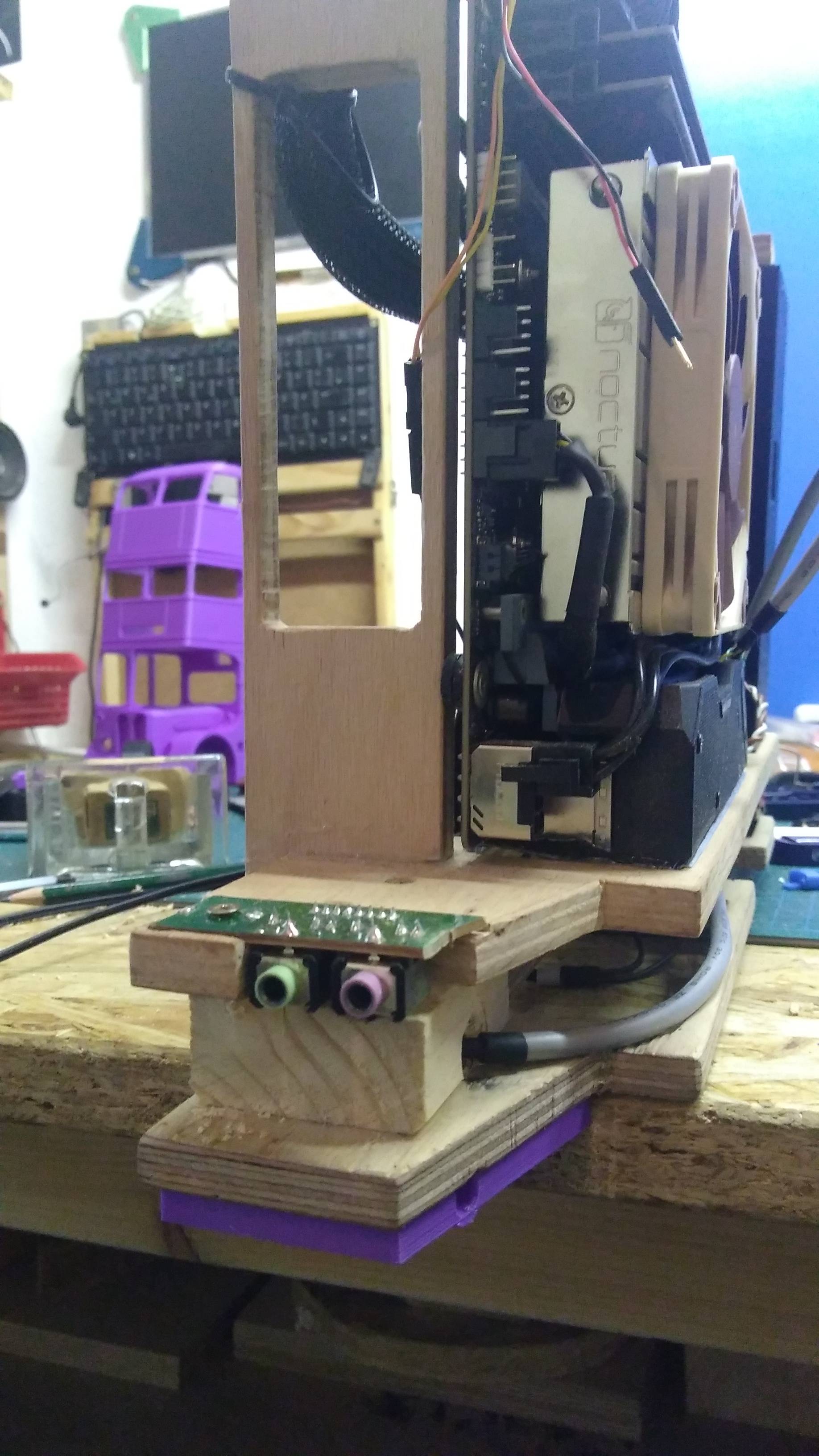

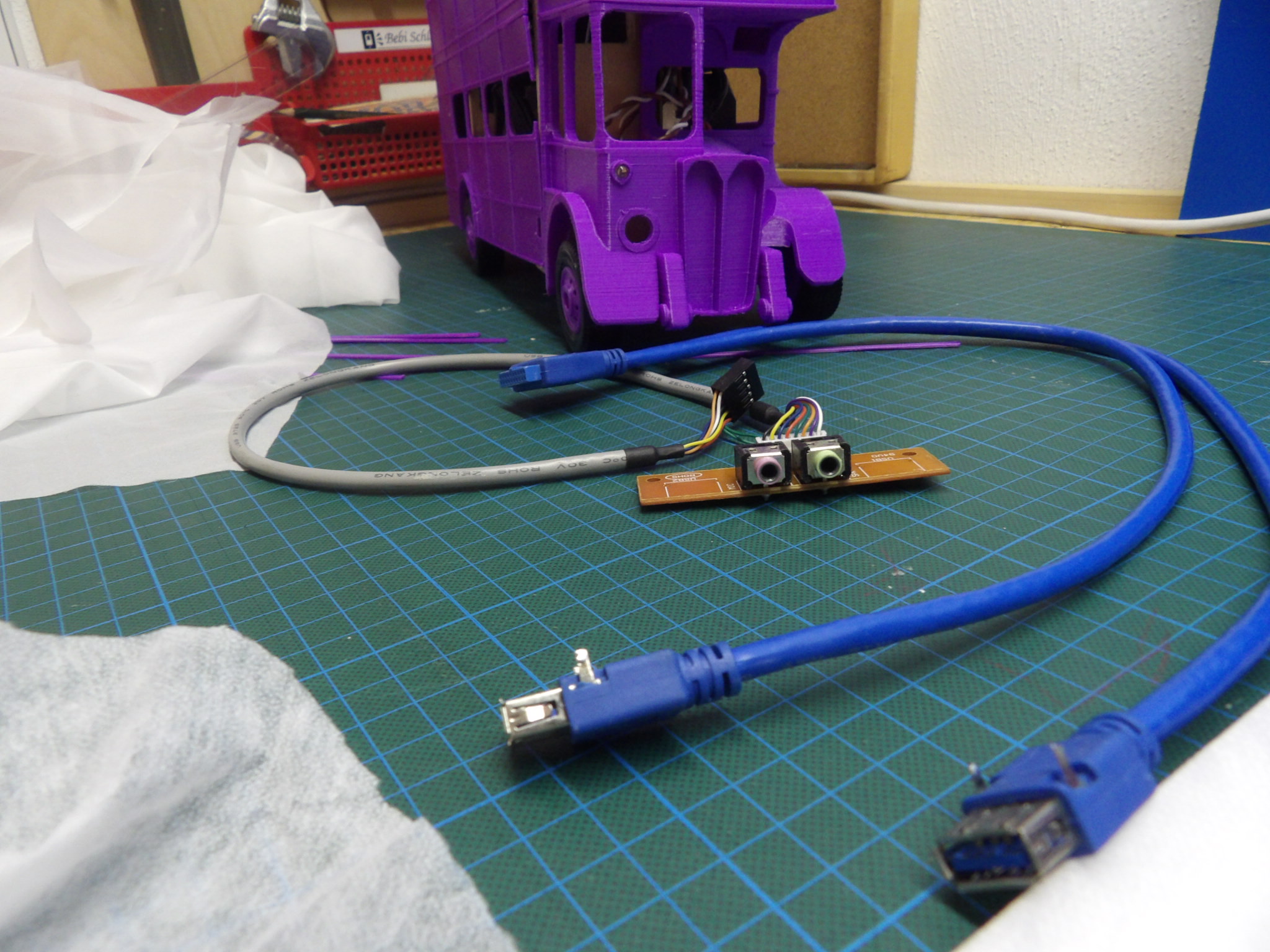

zindelinos Vorschlag aufgreifend, wird das Audio-Front-End in den Kühlergrill wandern. Dazu säge, bohre, dremel ich im vorderen Bereich noch eine Aussparung. Dann löse ich den Stecker (Farbreihenfolge merken!) vorsichtig aus und fädele alles durch. Der Grill ist schwarz, ich will versuchen, mit schwarzem Schaumstoff die zwei Nieren auszufüllen, über den Klinkenbuchsen schlitze ich das Material ein, so dass ein Stecker durchpasst, und wenn man ihn abzieht die Front wieder geschlossen ist.

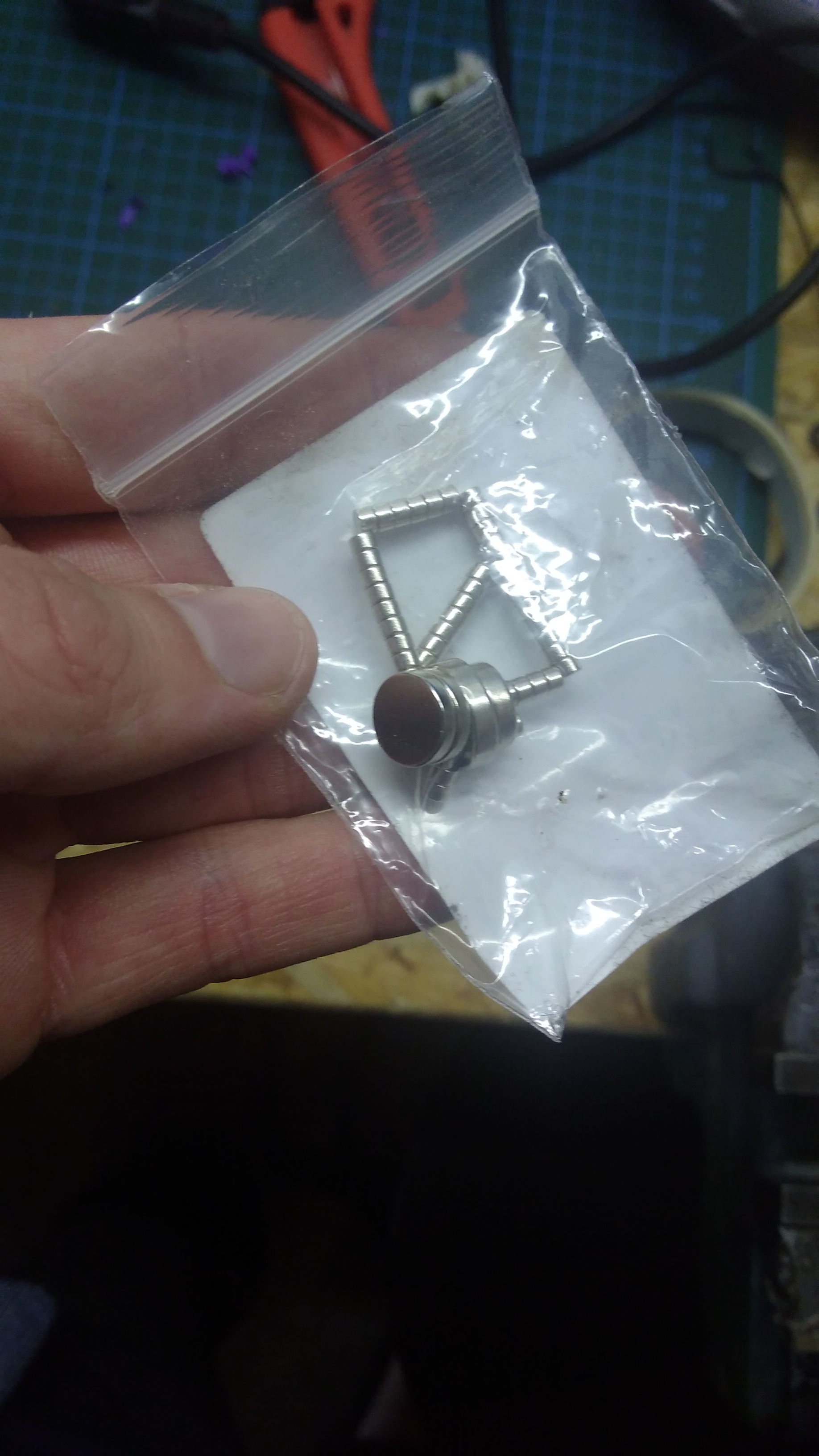

Kann mir noch jemand sagen, ob ich das Gehäuse per Neodymmagneten befestigen kann, oder ob das mit Blick auf die Elektronik des Systems und / oder die beiden Festplatten eher schlecht wäre?​

Wie stark sind die Magneten denn (Größe, Haftkraft)? Knopfmagneten sollten überhaupt kein Problem sein.

Herausforderung 3.0 war der namentliche Stecker für den internen Anschluss zweier USB-Buchsen. Nachdem das Audio-Front-End mich zunächst durch seine reibungslose Montage beflügelte, stellte mich dieses vor Probleme. Der 19-Pin-Stecker und die zwei daraus erwachsenden einzelnen Kabel sind ein relativ hoher und steifer Hartgummiverbund. Ins Mainboard gesteckt störte das ganz empfindlich die Lichtraummaße des Busses, sprich das Gehäuse passte nicht darüber. Also dachte ich mir, knibbelst du vorsichtig mit dem Cutter rundherum diese Gummierung ab, trennst mittig beide Kabelstränge und führst einen nach vorne und einen nach hinten weg, dann klappt das. Der beherzte Mittelschnitt erwies sich als fatal und führte zu einer Entzweiung diverser Litzen.
Lötkolben an, die letzten Reste Schrumpfschlauch bemüht und alles wieder geflickt. Ein kurzer Funktionstest mit zwei USB-Sticks verlief zufriedenstellend.
Um diese ästhetisch zweifelhafte Lösung vor der Unbill weiterer mechanischer Belastung zu schützen, wurde in TinkerCAD rasch eine Schutzkappe entworfen, die ebenfalls gleich für die passende Abwinklung um jeweils neunzig Grad sorgte. So geschützt sah das ganze definitiv besser aus.

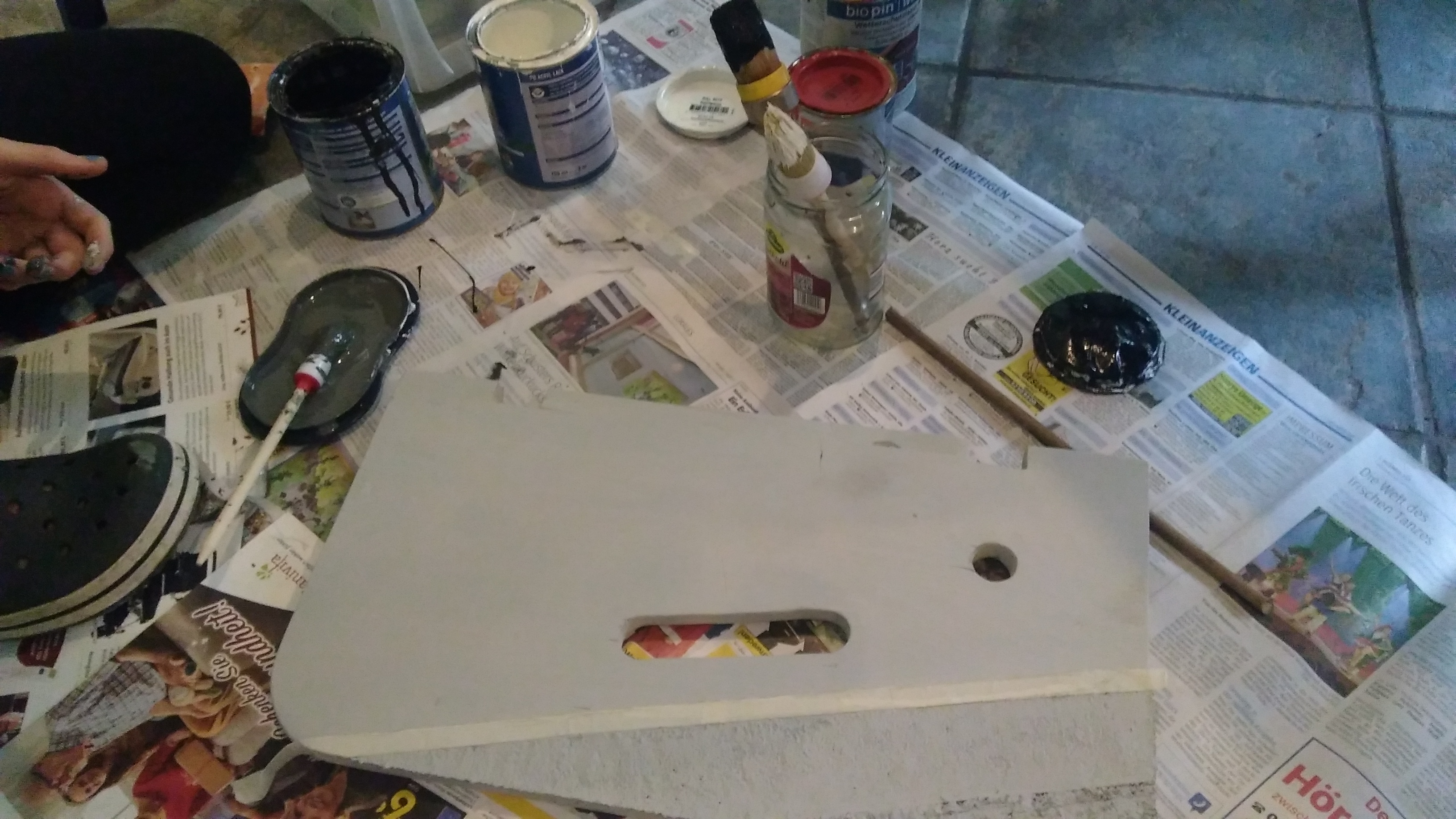

Nilos Anregung folgend, habe ich sämtliche Hardware nochmals demontiert, und das Traggerüst schwarz gestrichen. Da ich jetzt auch wusste, wie die Kabelführung für USB / Audio / An-Aus-Reset-Knöpfe und die Power-HDD-LEDs sein würde, konnte ich die jetzt ohne die störenden großen Komponente mit Kabelbindern oder Tackerkrampen anbringen. Ein USB-Anschluss wird unterhalb der Audio-Buchsen im Kühlergrill angebracht, der andere unter dem Netzteil, damit sozusagen im Einsteig des Busses seitlich.

@Qualla: Die sind klein bis winzig, die nächstgelegenen Komponenten wären der Arbeisspeicher und der Prozessor ... SSD und HDD sind zu weit weg. Könnte ungefährlich sein?

Ich würde freihändig sagen, dass das kein Problem ist, solange die Magneten nicht direkt an irgendwelchen Bauteilen anliegen.
Wenn du ein ungutes Gefühl hast, dann probier mit einer Büroklammer mal aus, ab welcher Distanz selbige nicht mehr an den Magneten heftet.
Ich habe mal spaßehalber einen wirklich großen Magneten auf mein altes Werkstattnetbook inkl. HDD gelegt. Das ist nichtmal abgestürzt, hat nur kurz Fehlerbilder produziert. Nach 30 Minuten immer noch nix. Und wir reden hier von einem 300g Boxen-Magnet.
@Qualla @Möhrenmensch danke euch für die Infos, das mit dem Anliegen ist sicher ein guter Indikator, ich werde es probieren, wenn im Betrieb des Rechners irgendwo Fasching auftritt, hab ich ja gleich eine Prüfoption ;)

Dann also on the road again, genau, irgendwo muss der Dreidecker ja auch drauf stehen. Wenn ich mich schon gerade schwer tue, die beiden filigranen Bushälften als Chassis zu vereinen, warum nicht mit etwas Gröberem weitermachen. In der Filmszene bremst die purpurne Ausgeburt des magischen Nahverkehrs ja an einer sehr unscheinbaren Straße in einem englischen Vorort. Sprich, Straße nasser Asphalt, Gehweg nasser Asphalt, Wiese grün und nass … ansonsten viel Dunkelheit. Das lässt sich doch recht trefflich abbilden. Die vorgesehene Ecke im töchterlichen Zimmer definierten bereits die Außenmaße des Brettes. Eine Ecke abgerundet, da klassische aufsteh-kopf-autsch-Höhe, fertig:
Bereits erkennbar sind die Bohrungen für Kabeldurchlässe. Die zwei linken werden verbunden, darüber ist dann das I/O-Shield, aus dem rechten wird das Loch für den Kaltgerätestecker. Grundsätzlich ist der Bus so angelegt, dass die Kabel auch ohne zusätzliche Löcher in der Stellfläche „verknickt“ werden können, aber etwas eleganter und stressfreier ist es klar mit diesen. Zu 90% wird er voraussichtlich ja einen festen Standplatz haben, also was soll er der Geiz, bohren wir das alles schön aus und bündeln abschließend die nennenswerten Kabelstränge.

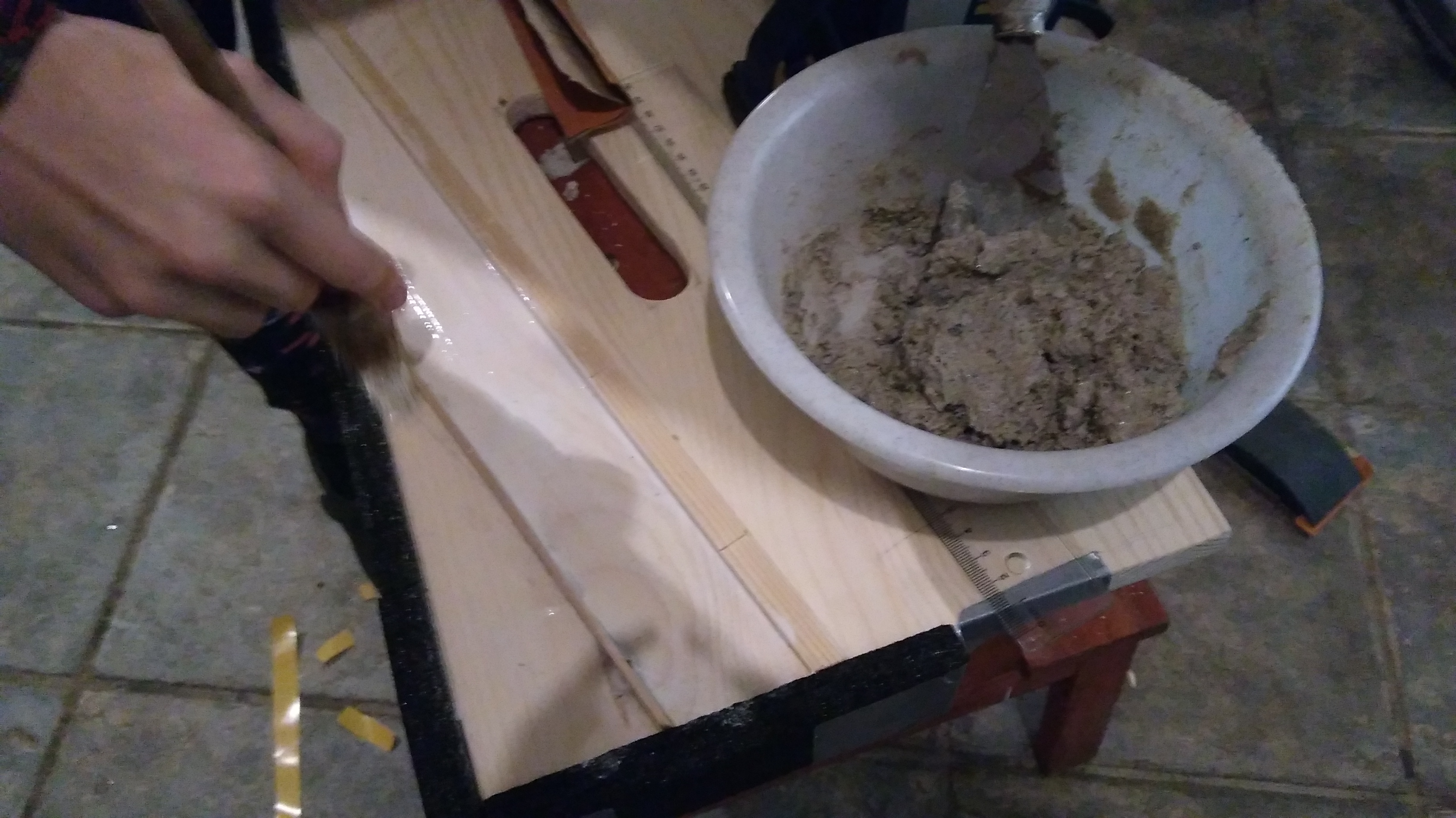

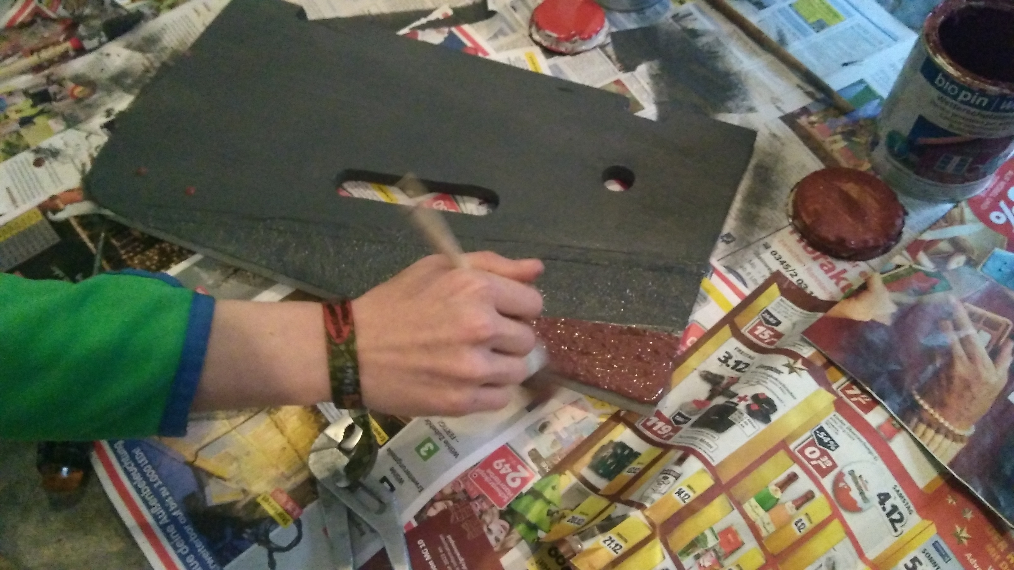

Die Latte wird der schmucklose Bürgersteig aus Betonformsteinen. Als nächstes wird gepampt: Wir verrühren Holzleim mit Sand ...

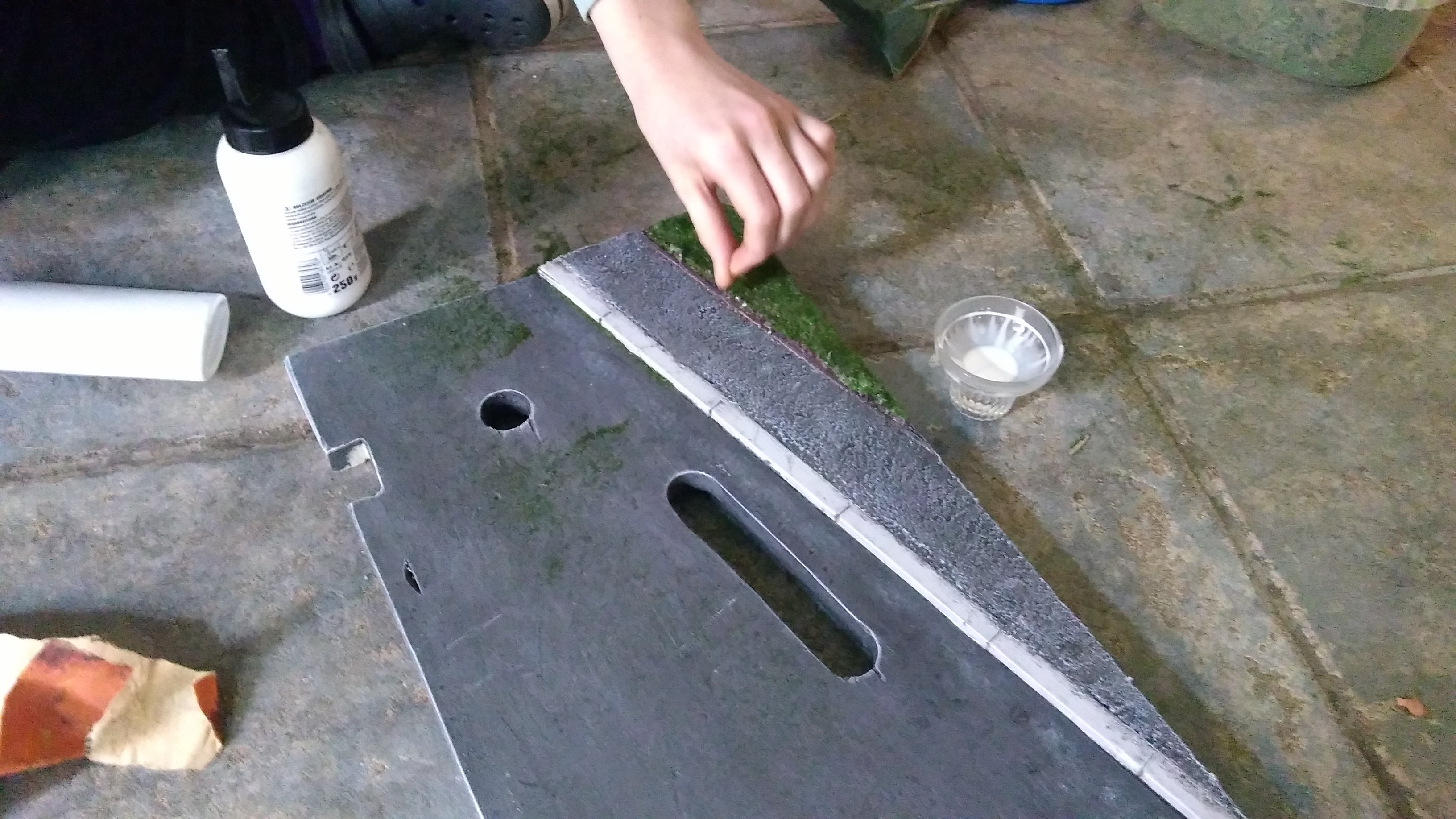

… und formen daraus Erdreich und Fußweg. Ein paar Schaumstoffreste bilden zum Brettrand die Form bis alles verhärtet ist. Im Holz-Streifen sind inzwischen die Rillen für die Betonsteine vorgeschnitten.

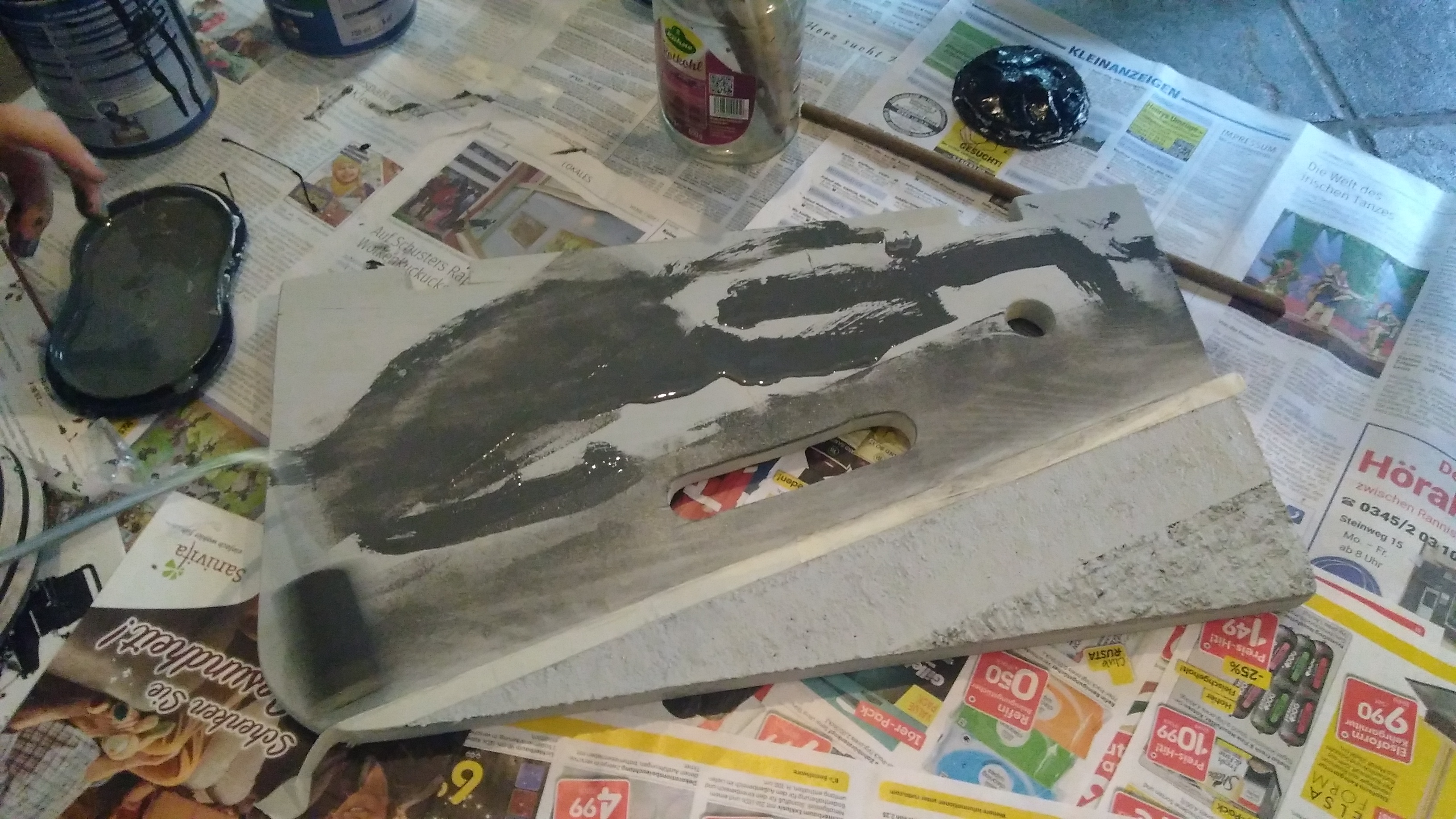

Es folgen mehrere Schichte Sprühgrund / Sprühspachetel / Sprüh-washaltnochsodaist und das ganze ist farblich einheitlich und nicht mehr ganz so „holzig“ an der Oberfläche.
Dann heißt es Farbrolle schwingen und Asche zu Asche, grau zu grau, Asphalt zu Asphalt.
Eine Lage Rotbraun auf das Eckchen Rasen … natürlich bei jedem Schritt mit töchterlichem Pinselstrich.
Es folgen diverse Zwischenschritte aus dem Repertoire des schon bei der Busoberfläche beschriebenen Washing / Brushing, damit alles ein wenig mehr Schatten bzw. helle Kanten bekommt und insgesamt plastischer wirkt. Der finale Schritt ist noch das Aufbringen des Grases. Das sind so grüne kurze Haarflocken, die es in jedem Modelleisenbahnladen oder Warhammer-Shop gibt. Selbige in eine alte Shampooflasche gestreut, geschüttelt und dann auf die beleimte Oberfläche gepustete. Die Elektrostatik sorgt für den Rest.
Die letzten Büschel von Hand noch drauf streicheln, fertig ist das Display für den magischen Tripledecker!
