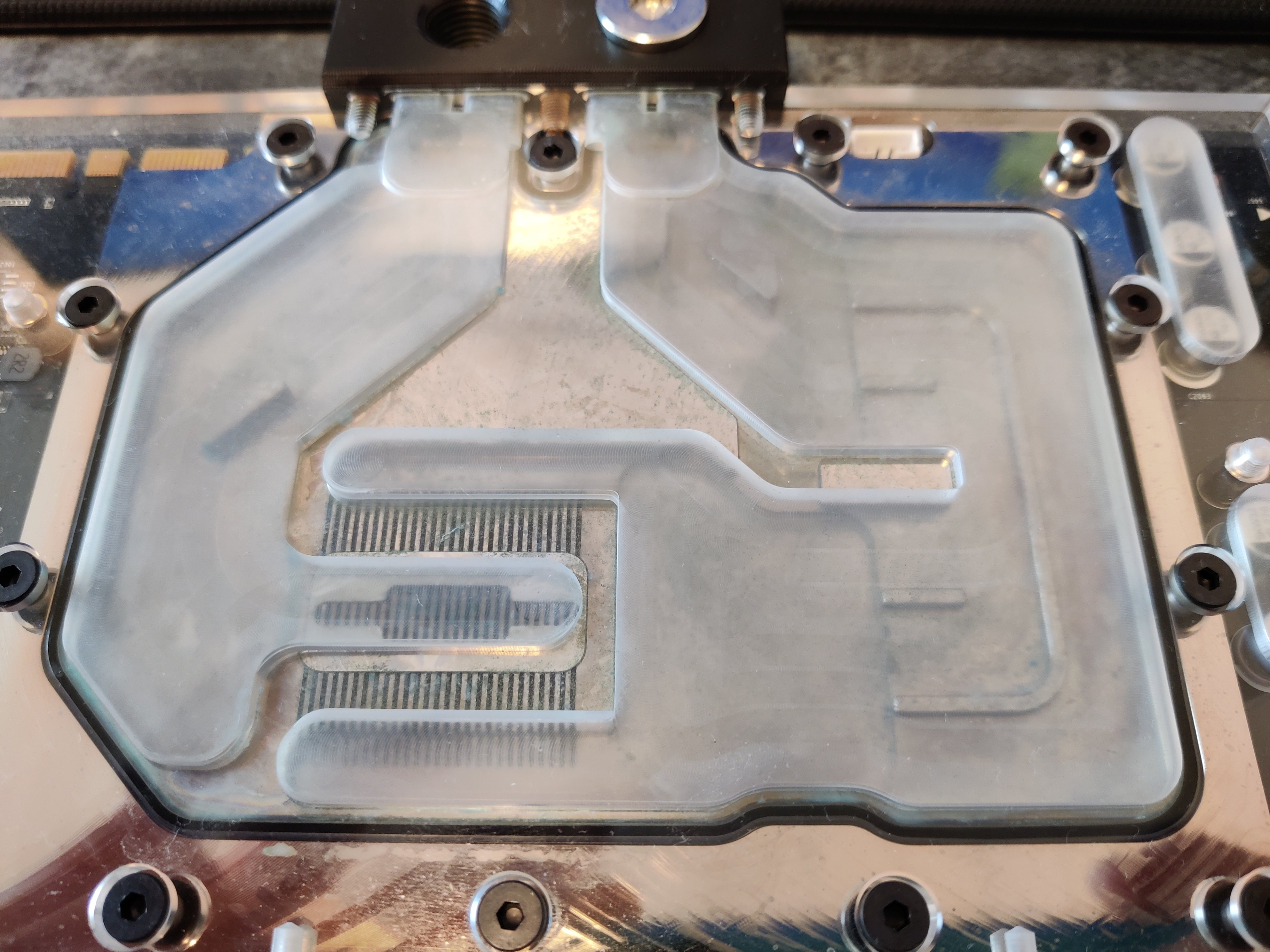

Hier ein Bild vom meiner 1080, die ich vor kurzem ausgebaut hatte. Ich hatte den Kühler ein mal offen und mit der Zahnbürste geschrubbt, das ist aber auch schon mindestens 3 Jahre her. War auch die einzige Reinigung, die ich gemacht habe.
Ich bau öfter mal irgendwas rum, ist schon die dritte CPU. Die Wakü macht es schon etwas aufwendiger, aber nicht viel. Alles im Rahmen.
