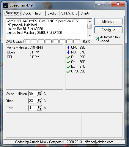

SpeedFan liest die Lüfter zwar aus, aber das ist nicht synchron zu den Bezeichnungen am Board. Mache alle bis auf einen ab, lies den mit SF aus, vergib einen neuen Namen. Dann den nächsten und so weiter. Und nein- SpeedFan liest die nicht zu 100% korrekt aus, sehr schön zu sehen an "Lüfter oben". Die stehen auf minimal 23% (weil sie sich da noch sicher drehen), SF zeigt aber 0RPM.

@evilnear: in meinem BIOS kann ich die Lüfter z.B. nur bis 40% runter regeln - mit SpeedFan kann ich komplett auf 0 gehen, was ich im Falle der CPU auch tue. Und die Gehäuselüfter habe ich nur deshalb nicht auf 0, weil ich vermeiden möchte das die mir abrauchen weil SpeedFan z.B. 15% anlegen will. 230mm-Fans sind nicht ganz billig und zum Anlaufen brauchen die mindestens 35%, also lasse ich sie von Anfang an mit 23% auf minimum rotieren. Solange Windows noch nicht fertig gestartet ist hat bei mir auch das BIOS das sagen, ergo bekommen die zum starten ihren Kick, nach dem Windows-Start übernimmt SpeeFan und regelt sie runter. Insgesamt ist die Kiste im Idle nicht zu hören.
