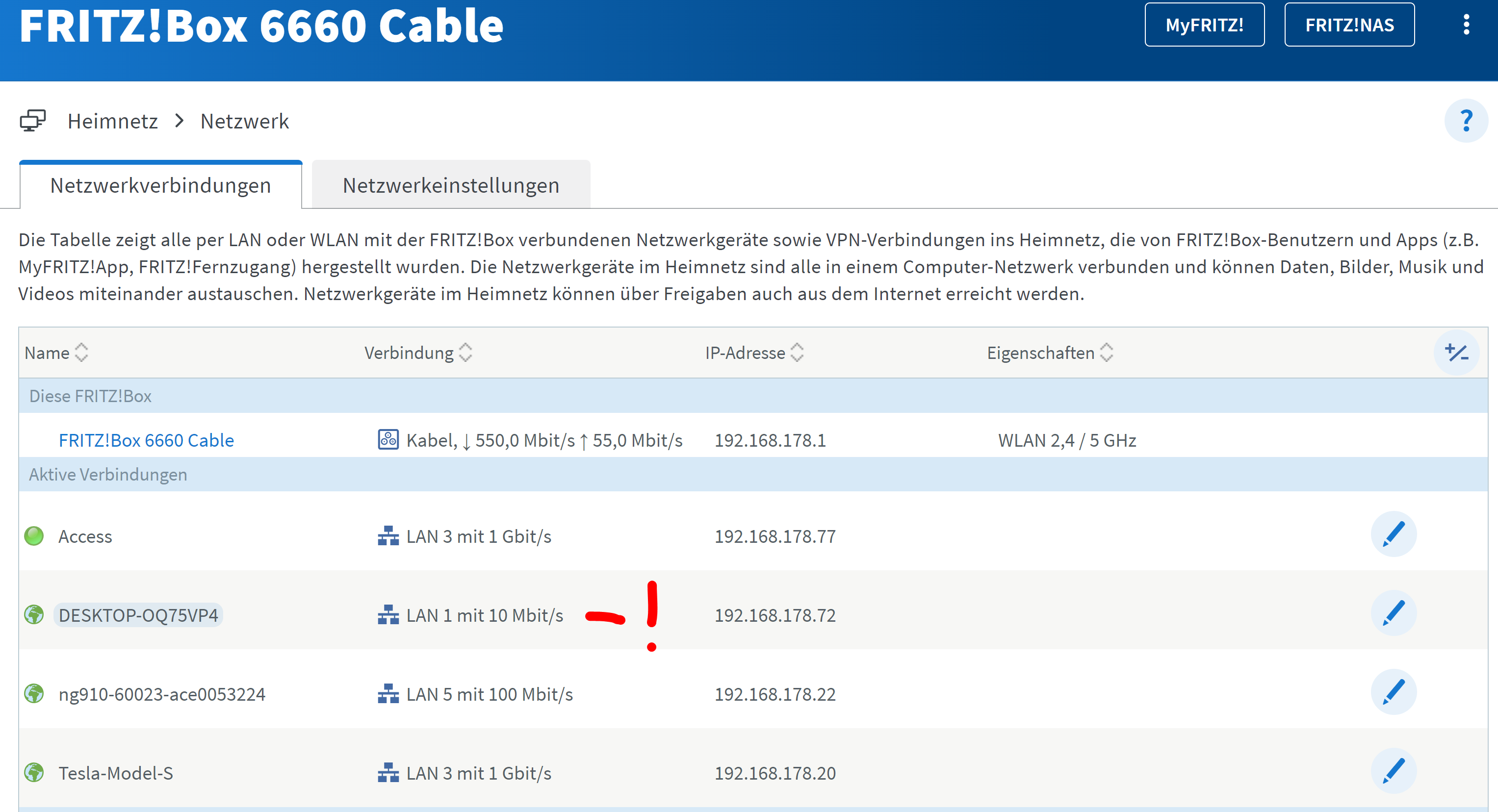

habe folgendes Problem.
Habe im Keller eine FRITZ!Box 6660 Cable (hatte davor eine FRITZ!Box 6490 Cable)
Habe in der Wohnung: FRITZ!Box 7590 AX (hatte davor eine FRITZ!Box 7590) + 2 x FRITZ!Repeater 3000 AX (hatte davor 2 x FRITZ!Repeater 3000)
Wohne im obersten Stock in unserem Gebäude (dritter Stock). Vom Keller geht ein Netzwerkkabel von der FRITZ!Box 6660 Cable (früher FRITZ!Box 6490 Cable) in meine Wohnung. Das Kabel hängt ganz normal an der 7590 AX (früher FRITZ!Box 7590). Sobald ich das Netzwerkkabel an die 7590 AX anschließe, habe ich keine Verbindung, als wäre die FRITZ!Box 6660 Cable tot. habe die 7590 AX natürlich auf Werkseinstellungen gesetzt und mehrmals versucht. nichts hat geholfen. Sobald ich mit das Netzwerkkabel in mein Notebook stecke, habe ich eine ganz langsame Internetverbindung (10 MBit/s). Das komische: sobald ich das Kabel in meinen LAN-Port stecke, dauert es extrem lange bis ich ins Internet kann. alles extrem träge. Dann gehe ich mit dem ganzen Zeug (7590 AX, meinem Notebook, Netzwerkkabel) direkt in den Keller und schließe alles an direkt an. und es funktioniert. habe auch eine Mesh LAN und WLAN Verbindung aufgebaut. zurück in die Wohnung: nichts funktioniert.
die LAN-Ports der FRITZ!Box 6660 Cable sind auf Power-Mode. an der FRITZ!Box 6660 Cable hängt noch eine E-Ladestation, ein Ubiquiti UniFi nanoHD und mein Elektroauto.

Habe 1 zu 1 das selbe Problem. Ebenfalls Fritzbox 6660 ebenfalls Port 1 ebenfalls 10 Mbit/s. Ich beobachte das ganz schon seit Jahren konnte aber keine lösung finden. Beachtlich ist, das Port 1 der 2,5 Gbit Port ist. Außerdem ist zumindest bei mir der Fall das die Fritzbox zwar konstante 10 Mbits anzeigt, aber wenn ich mein Pc daran anschließe und zb ein steam spiel downloade, ich teilweise trotzdem 1000Mbit bekomme wenn auch nicht sehr lange.
