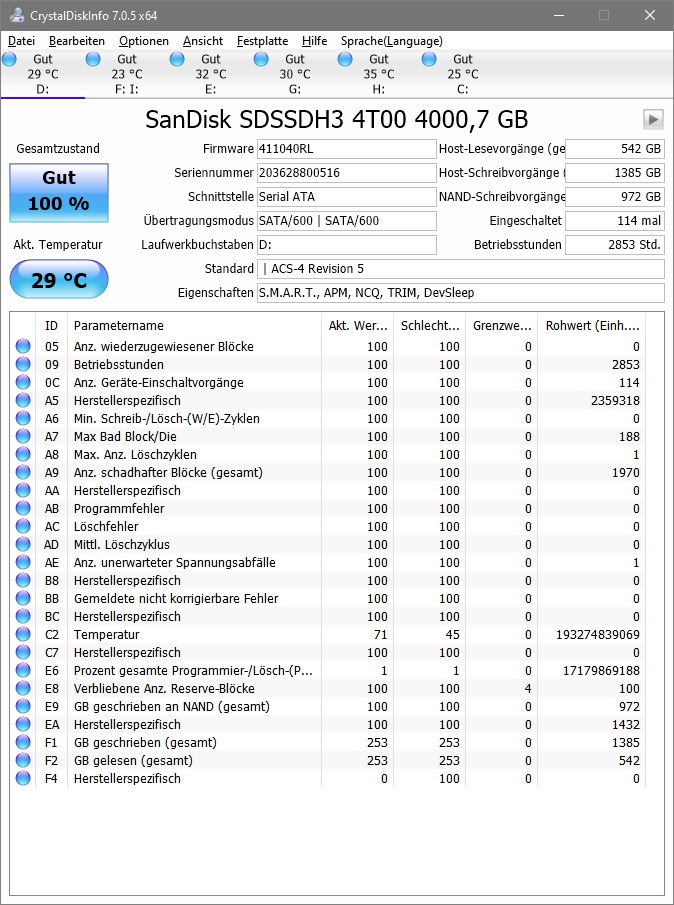

Hier noch die Werte zur Festplatte:
du willst dich doch drauf verlassen kennen: also: testen.
und eine halbierung, dazu singlechannel, kann auch ned das ziel sein.
aber... nun, wie man sich bettet, so liegt man.
