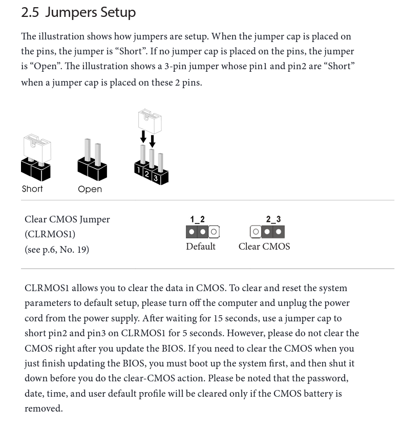

D.h. du hast den RAM auch noch nicht eingestellt auf XMP? Denn die CPU wird den Takt rel. sicher nicht packen.
Ein mind. BIOS ist gefordert.
