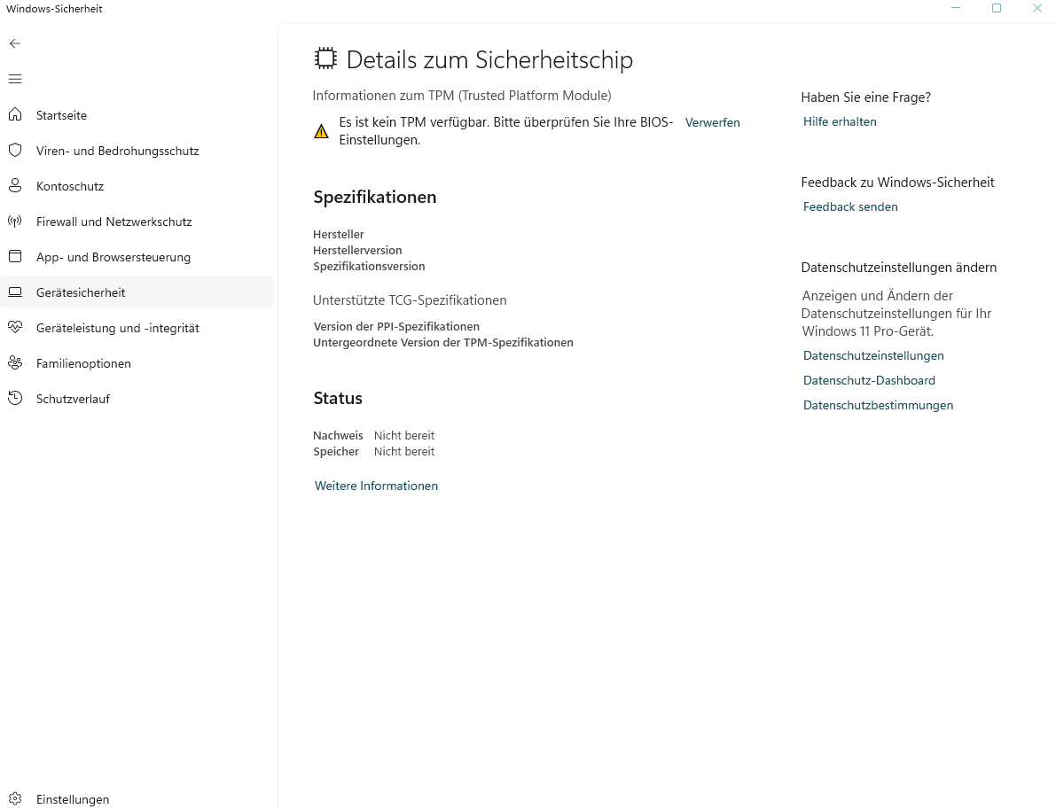

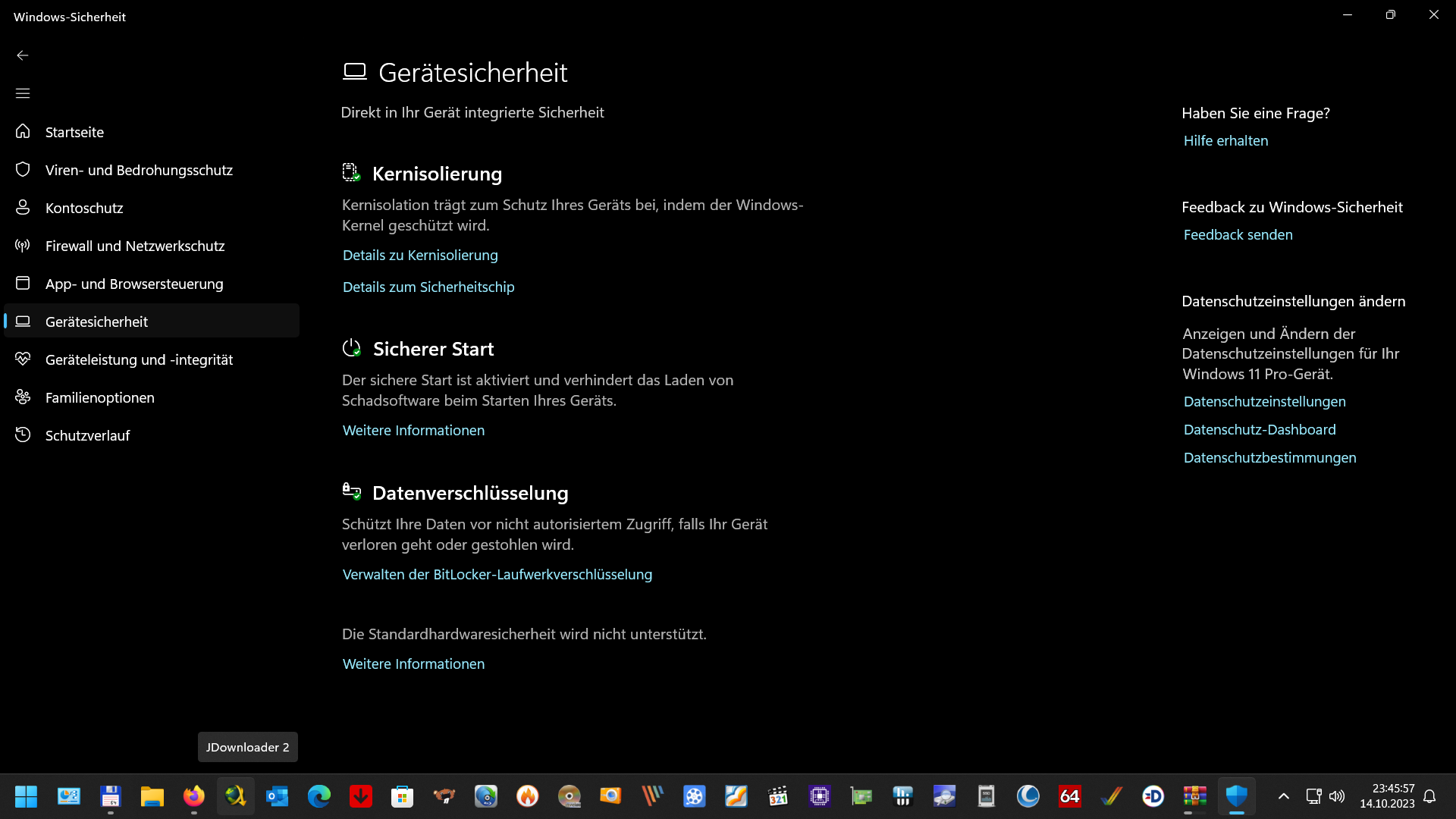

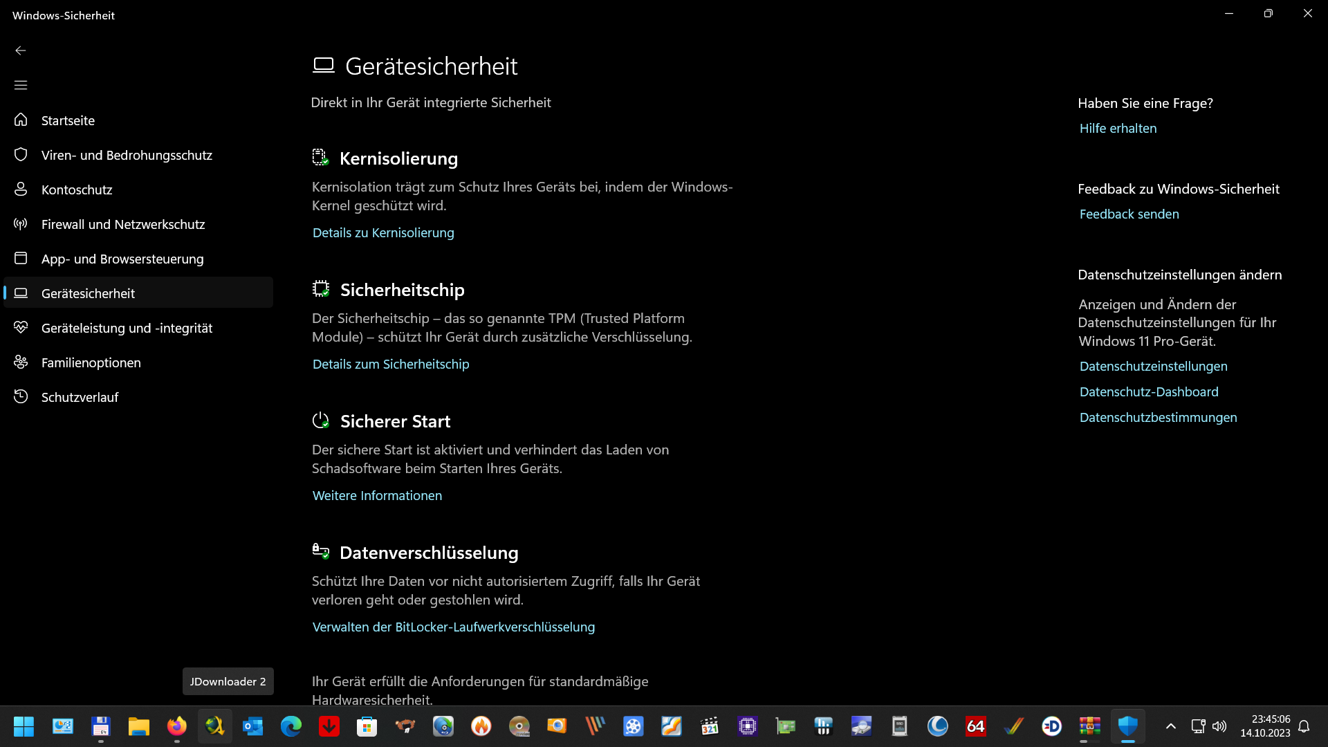

Schau ich in die Windows-Sicherheit wird mir relativ oft angezeigt, das der TPM Chip meines Prozessors nicht geht.
Er ist einfach so nicht da.
Prozessor ist ein Ryzen 3600 auf einem B450 Mainboard. Das Mainboard ist ein MSI B450 Gaming Plus Max. Dazu sind auch alle Bios Updates da.
Das lustige ist ja eigentlich, das TPM läuft. Es ist auch oft da, nur manchmal eben nicht.
Dann schaue ich, und es ist einfach weg. Starte ich den Rechner neu, gehe auch nicht ins Bios, ist es wieder da.
Gibt es irgendwelche Programme, die es abschalten?
Oder auch, warum zeigt er ständig an, das ich keine Hardware Sicherheit habe? Keine Daten, der Hardware Sicherheit geben.
Ich frage das nur, weil es mir wirklich merkwürdig vorkommt.

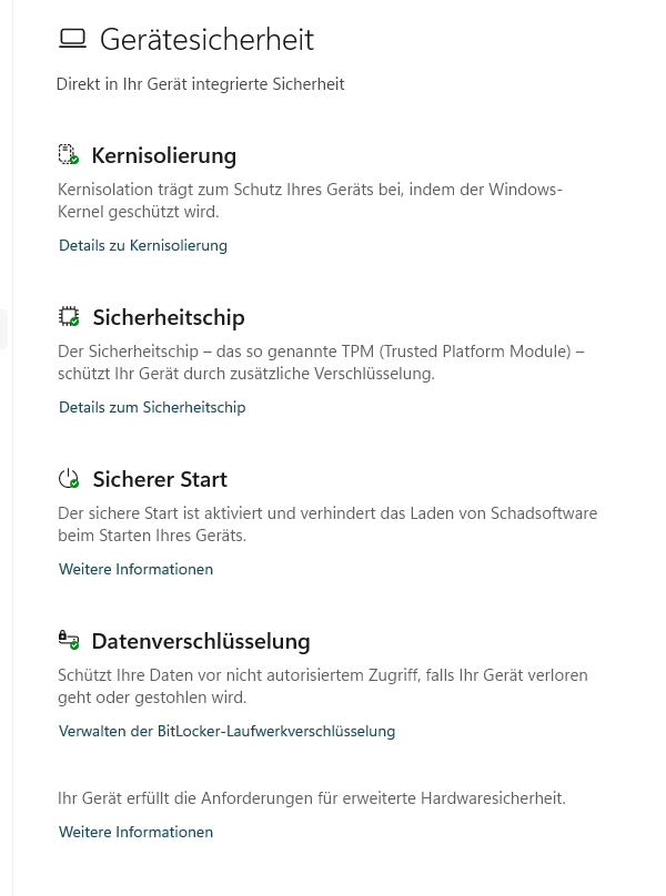

Na ich habe das fTPM schon an im Bios. Wie gesagt, oft geht es aber eben relativ oft nicht. Da schaltet ein Programm, oder sowas das einfach aus.

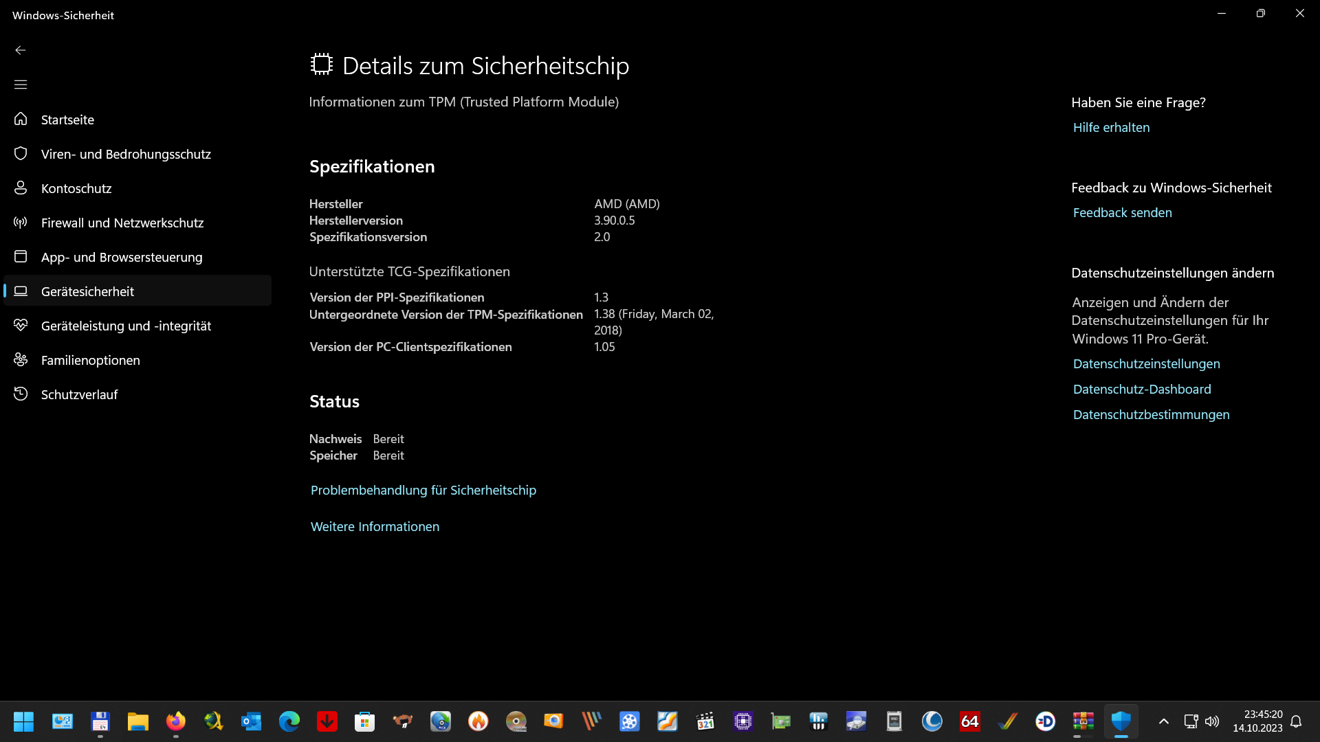

Ich stelle das fTPM im Bios an. Dann läuft es, wie im oberen Bild (#4) auch zu sehen ist.
Aber nach z.b einer Stunde, ist es wieder weg. Dann steht da, keine TPM oder eben fTPM verfügbar.
Es ist eben einfach weg. Obwohl ich nichts änder oder so. Erst geht es, alles gut. Dann geht es nach einer Weile einfach nicht.

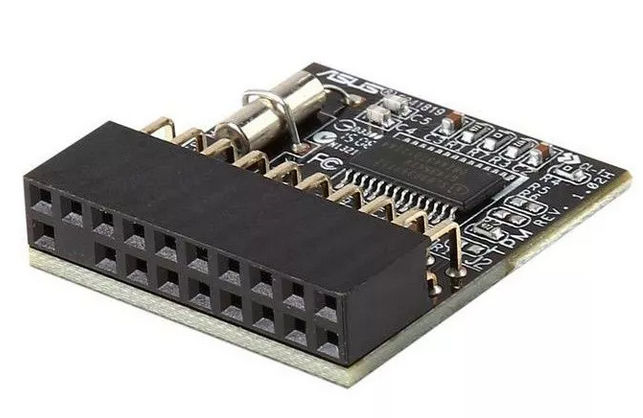

Kann man ein TPM Modul (Bild) verbauen, gibt es hierfür Optionen im BIOS,
ob eins verbaut ist oder nicht. Das dann je nanchdem ganz deaktivieren.

Ich bekomme fTPM nur dann im Bios aktiv, wenn ich das von der CPU nutze.
Eben das von Ryzen 3600.
Ich habe auch mal das Secure Boot aktiv, da zeigt er mir an, das ich sogar eine erweiterte Hardware Sicherheit habe.

Dein Mainboard hat "1x TPM module connector", für so ein Teil auf dem Bild oben.
Hat mit fTPM der CPU nichts am Hut.
Du könntest mal nachschauen, das im BIOS alles hierfür, den "TPM Module Connector", deaktiviert ist,
weil ja keins verbaut ist.
Optionen sollte es geben hierfür im BIOS, weil es diesen Connector gibt.
Nur mal so, dass das alles deaktiviert ist und nichts durcheinander bringt.

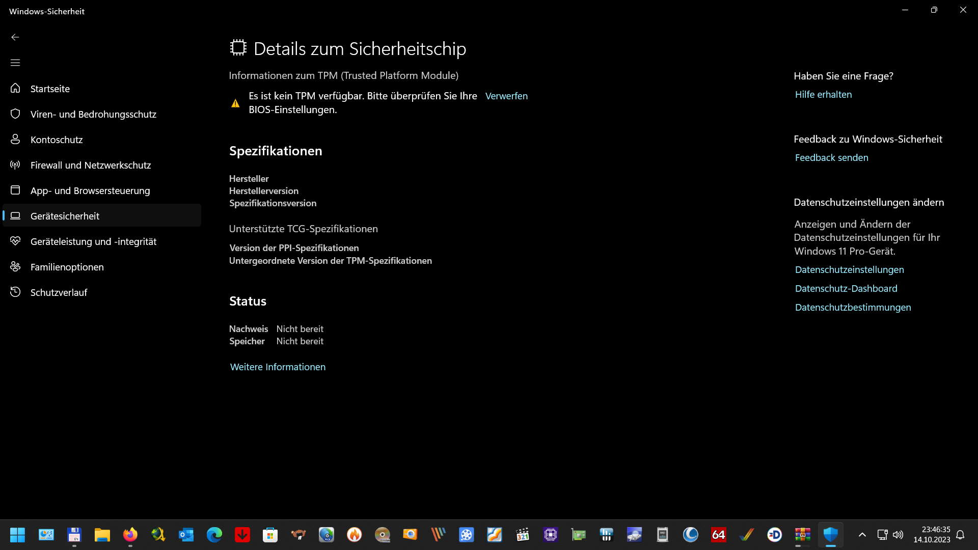

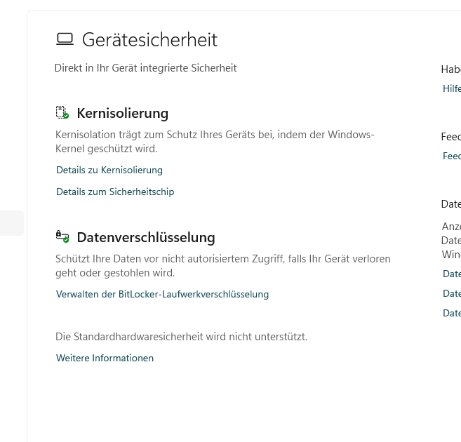

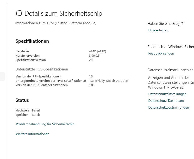

Also bei mir ist es auch genau so.
Mal ist es an, und mal nicht. Und ich habe KEINEN TPM module connector.
Jedes mal wenn ich auf Sicherheit klicke ist es anders.
Siehe Bilder und achtet auf die Uhrzeit.
Reaktionen: Terrier

Ist nen bekannter Bug der Windows Gerätesicherheit. Reines Anzeigeproblem.
