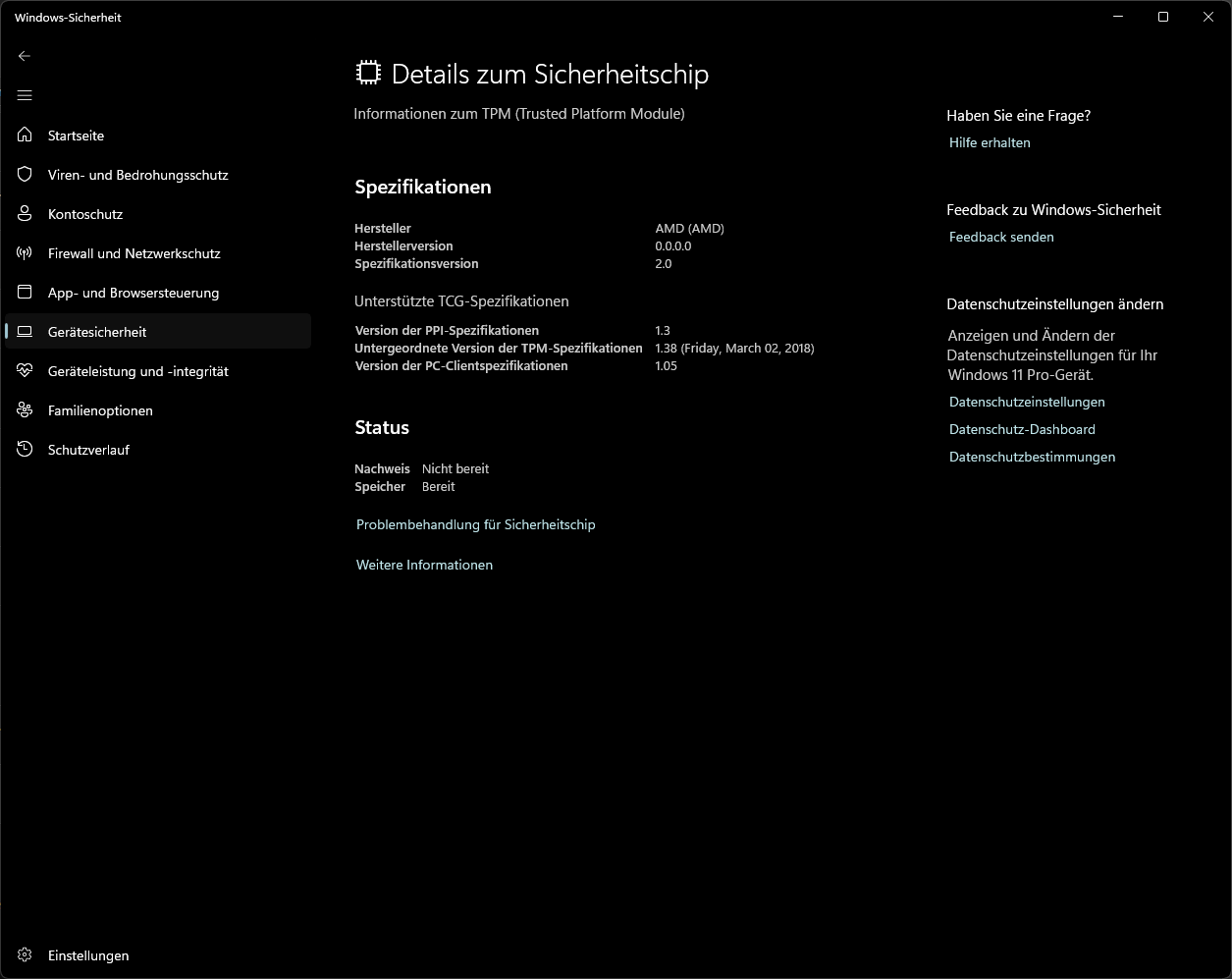

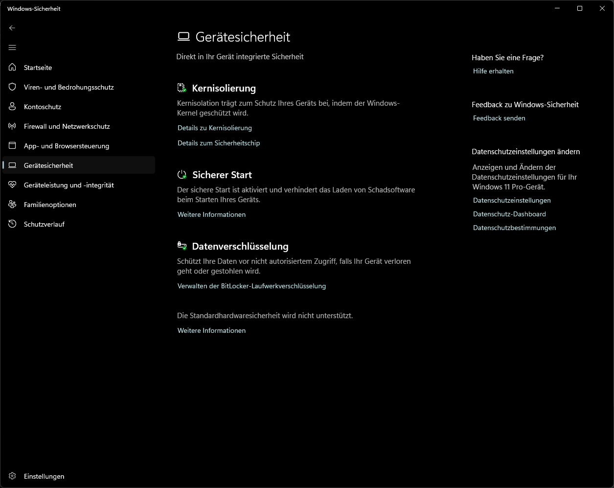

Ist schon etwas komisch mit den Einstellungen bei Windows 11. Die Windows Intgrietäts Prüfung meinte auch, das ich das habe. Einen grünen Pfeil dazu, also das es geht. Gleichzeitig habe ich es im Bios aber nicht aktiv?
Jetzt hatte ich es im Bios mal aktiv. Daher kamm ja auch die Meldung das ich eine erweiterte Hardware Sicherheit habe. Es ist aber wenige Minuten Später weg. Da geht kein fTPM mehr.
Ich hatte es im Bios mal an / aus gestellt. Dieser Fehler tritt immer noch auf. Also so in etwa, wie im Thread #16 von mcbloch auch erwähnt. Das es mal geht, mal nicht.
Das muss doch Gründe haben? Das es jetzt geht, alles super. Aber 5 Minuten später nicht? Das dann auch kein fTPM mehr geht?
Rein kosmetisch, Windows halt.cvzone schrieb:Reines Anzeigeproblem.

Hast du da einen Link für mich ??cvzone schrieb:Ist nen bekannter Bug der Windows Gerätesicherheit. Reines Anzeigeproblem.

https://www.neowin.net/news/windows...ed-pcs-maybe-due-to-buggy-microsoft-defender/mcbloch schrieb:
Gibt über Google noch viele andere Quellen. Mach dir da keinen Kopf und schau im Zweifelsfall in die tpm.msc

Kann diesen "Anzeigebug" bestätigen. Sieht man auch deutlich wenn man mehrfach Defender öffnet und wieder schließt. Irgendwann is es plötzlich wieder da.

... und beim zweiten Versuch im Menü direkt wieder weg der Eintrag.
