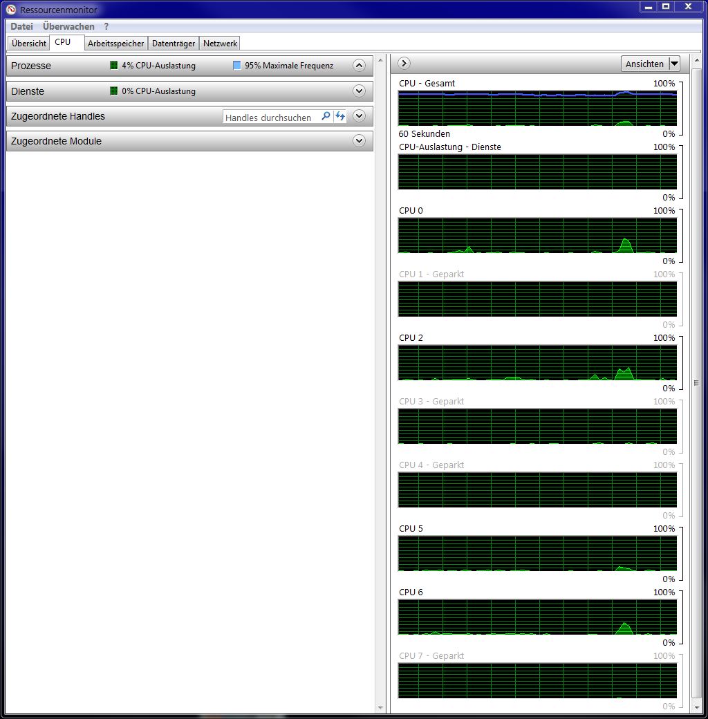

Wahrscheinlich wird es wegen dem enormen Aufwand auf CB keinen Test geben. Auf jeden Fall ist das Problem der i7-CPUs mit aktiviertem HT/SMT und Windows 7 weniger problematisch. Stichwort: "SMT Parking"
EDIT:
Im Anhang noch ein nettes Bild dazu von PCGHextreme.
