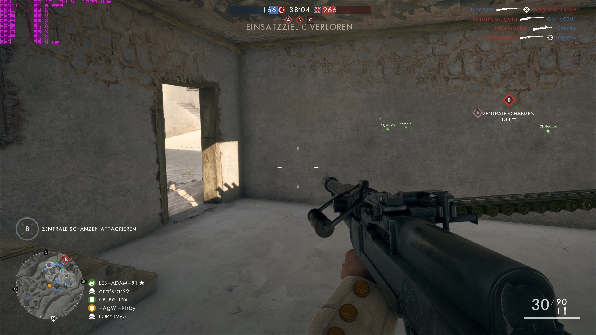

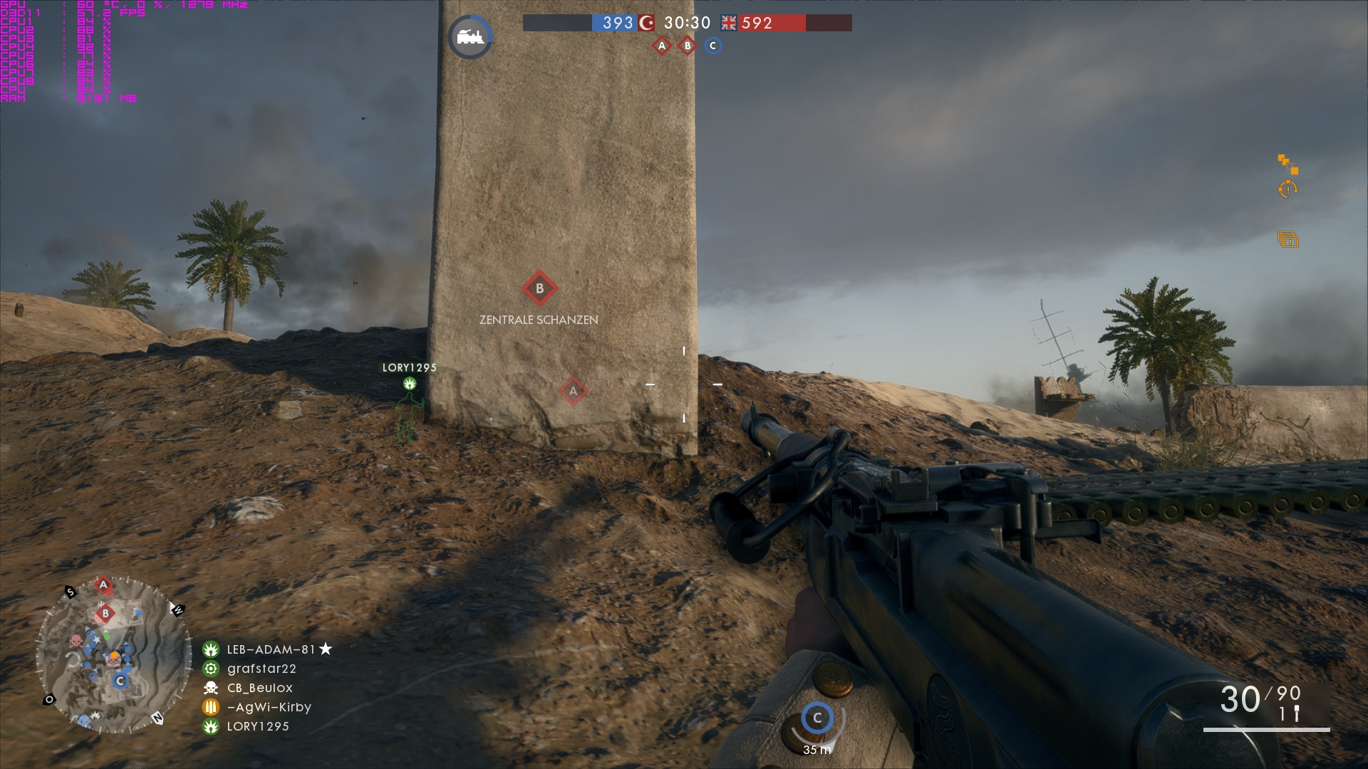

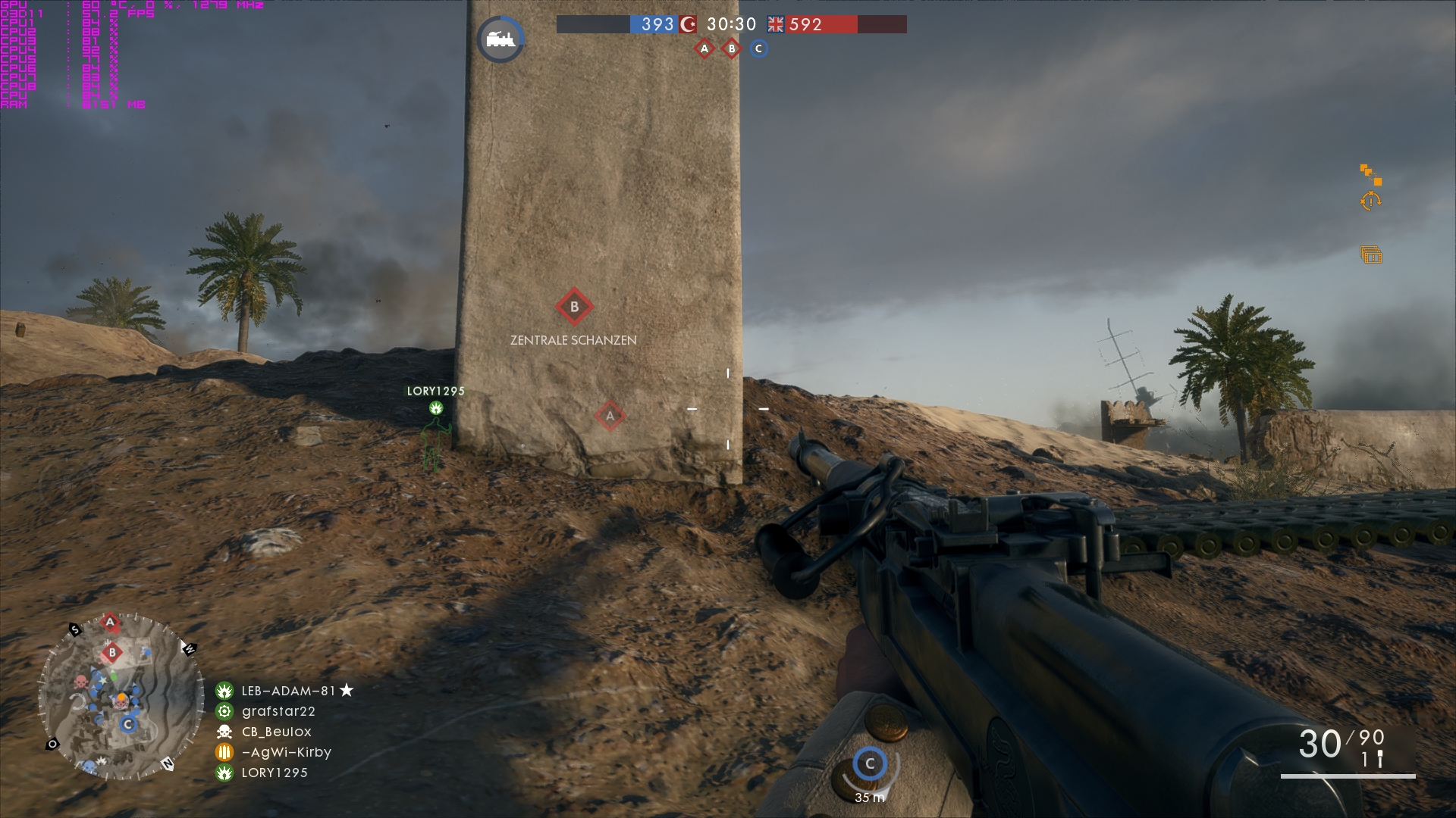

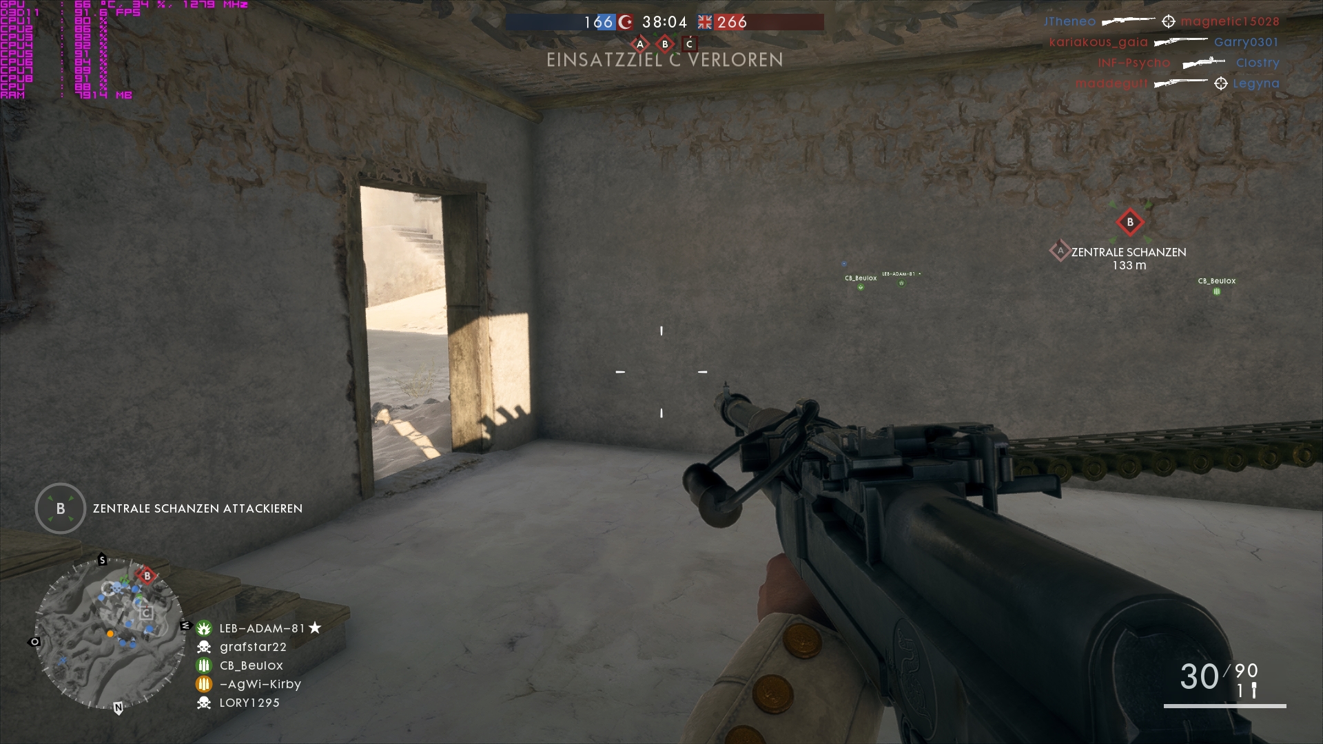

@ alle Helferlein: habe jetzt mal im Spiel geguckt und die Anweisungen befolgt, die in dem FAQ angegeben sind --> "Taktet die Graka voll aus und ist deutlich über 90% ausgelastet? " muss ich klar mit nein beantworten... ist meist über 90 % teilweise bei 0% dann mal wieder bei 34 %
was genau ist mit den FPS-Cap gemeint?? und wie deaktivere ich vsync bei dem Treiber? ...im Spiel habe ich vsync schon lange deaktiviert, läuft dadurch einfach besser, DirectX12 sowieso nicht aktiviert. "GPU-Speicher-Beschränkung" ist auch auf aus, auf an tut sich auch nichts, es bleibt dabei, dass es nicht sauber läuft.

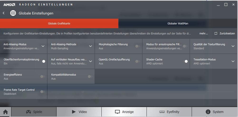

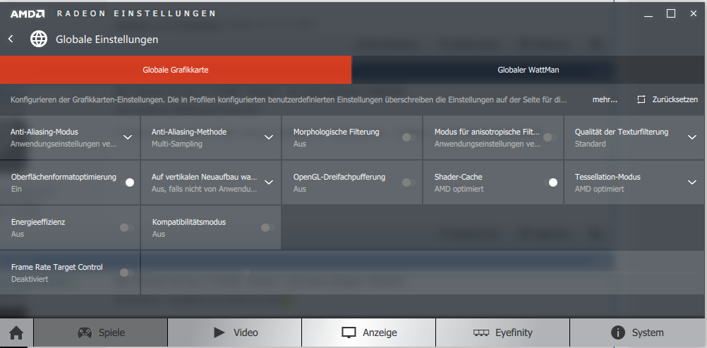

DerBaya schrieb:und welches Mainboard hast du?
V-Sync kannst auch im AMD Crimson aktivieren / deaktivieren... (Spiele -> Globale Einstellungen)
reicht es so? oder muss es direkt auf "aus" sein?

Sinnvoller ist es, "aus" zu erzwingen. Nur so geht man sicher
