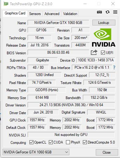

Ich habe Windows 10 und ich weiß nicht ob das alles passt. Hier ein Bild.
Eventuell biosupdate nötig. Kann sein das neuere Karten nicht richti erkannt werden.

Hast du das Bios Version 1701 schon drauf?
