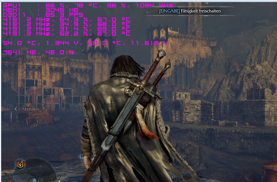

Mach mal ein Bild um eventuelle Fehler auszuschliesen, mit Afterburner und HW info .
CPU - Auslastung + Takt + GPU ( VRAM ) + RAM

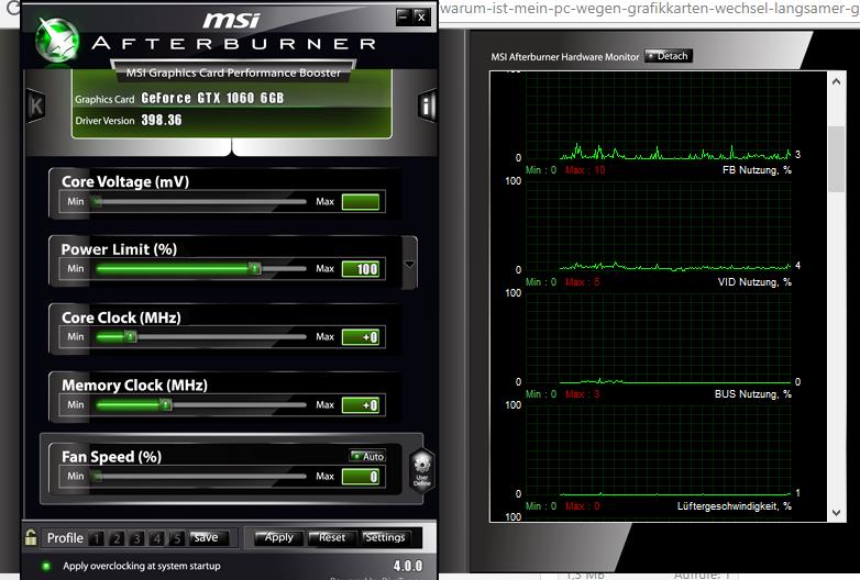

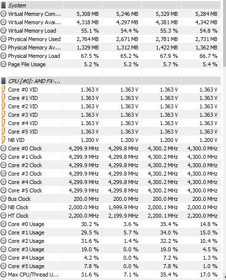

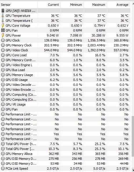

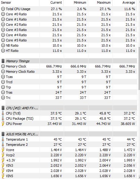

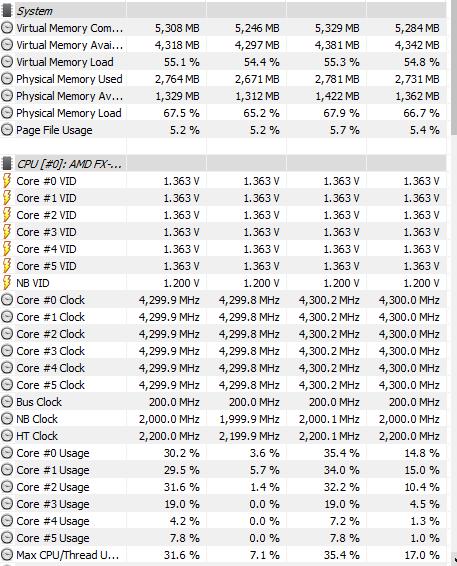

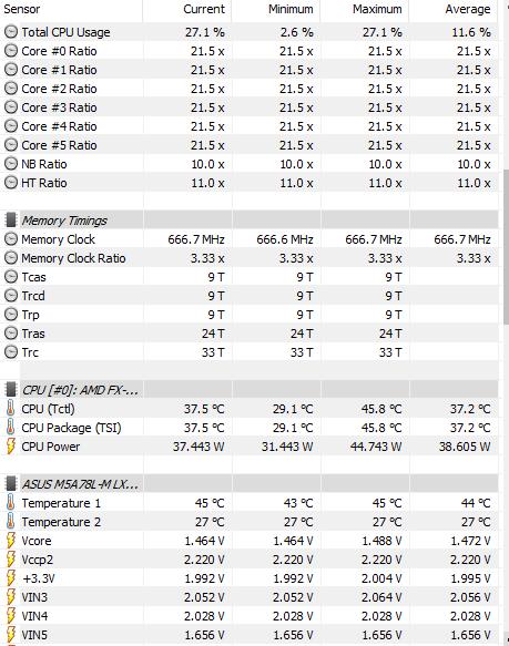

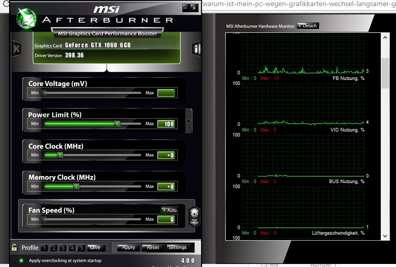

Das sind die bilder zu win und afterburner.

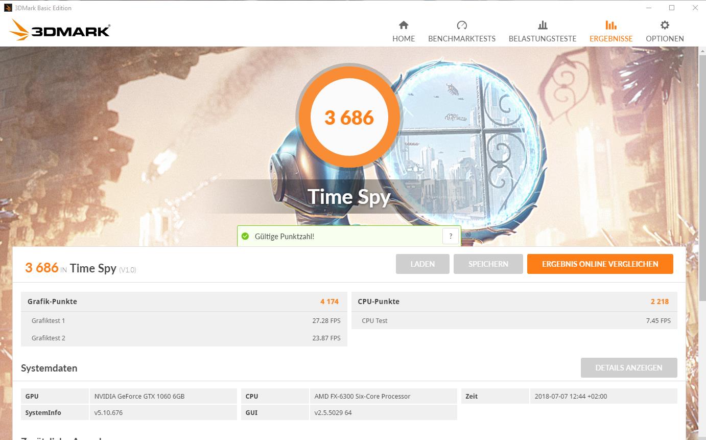

Also mit denWerten in den Bildern kann man nix anfangen, die sind ZU KURZ geloggt.

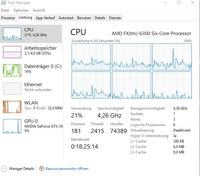

Ein Bild vom TaskManager Leistung/CPU mal verfügbar ? Natürlich unmittelbar nach Last am PC, vor der
Lastmessung den TaskManager schon starten.

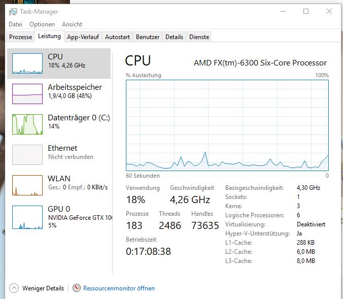

Also ich habe ein 3d Benchmark gemacht (time spy) und irgendwie habe ich weniger punkte als ich zuvor hatte. Habe noch ein Bild von meinem Task-Manager gemacht nachdem ich den Benchmark gemacht habe.

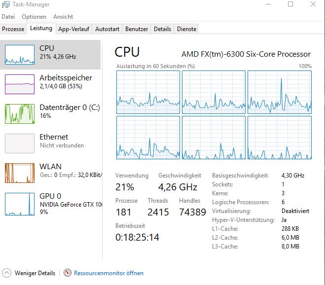

Rechtsklick auf den Task-Manager -> CPU Logische Prozessoren anzeigen, und nochmal bitte.
Wo kann ich das einstellen?
Und was wären die besten Einstellungen die ich machen könnte?
