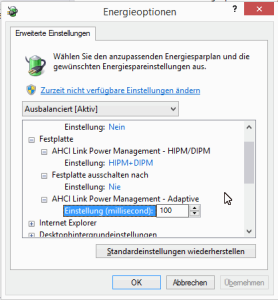

Kurz und Knapp: die Anleitung von Planet3dnow bzw noch einfacher sevenforums (bewirken im endeffekt beide das selbe) und das energiemanagement der SSD entsprechend auf "höchstleistung" stellen, indem man die stromspargeschichten usw deaktiviert, wie in den anleitungen erläutert
selbst wenn es dein problem unterm strich nicht beheben sollte, weil es doch eine andere ursache hat -> du schließt eine problemquelle aus und verlierst außer evtl einige wenige mW an erhöhtem stromverbrauch NICHTS

(...) ich habe bei meinen Energieoptionen es von ausbalanciert zu Höchstleistung gesetzt auf dem zweiten blick(...)
das ist nicht das was ich meinte und es ist eine versteckte option!
eben genau dieses -> von HIPM+DIPM auf aktiv stellen -> das wird wohl nur durch das profil "höchstleistung" nicht zwingend passieren

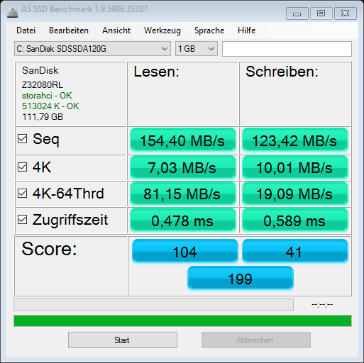

Da meine Idee ja gekonnt ignoriert wurde:
Las dir AS SSD herunter, führe den Benchmark aus und poste hier ein SCREENSHOT von dem Programm.
this

danke für deine Antwort hier ist ein Screenshot:as-ssd-bench SanDisk SDSSDA12 10.03.2017 20-12-50.png

naja das hats nicht so gebracht. die Leistung ist schlecht.
ein screenshot von Crystal disk info wäre nicht schlecht.
vom Speed her siehts aus wie SATA 1 (1,2gbit/s)
die hdd bringt auf jeden fall mehr wie die 150mb/s - da müsste 400/250 stehen (lesen/schreiben)
eventuell falsch angeschlossen
