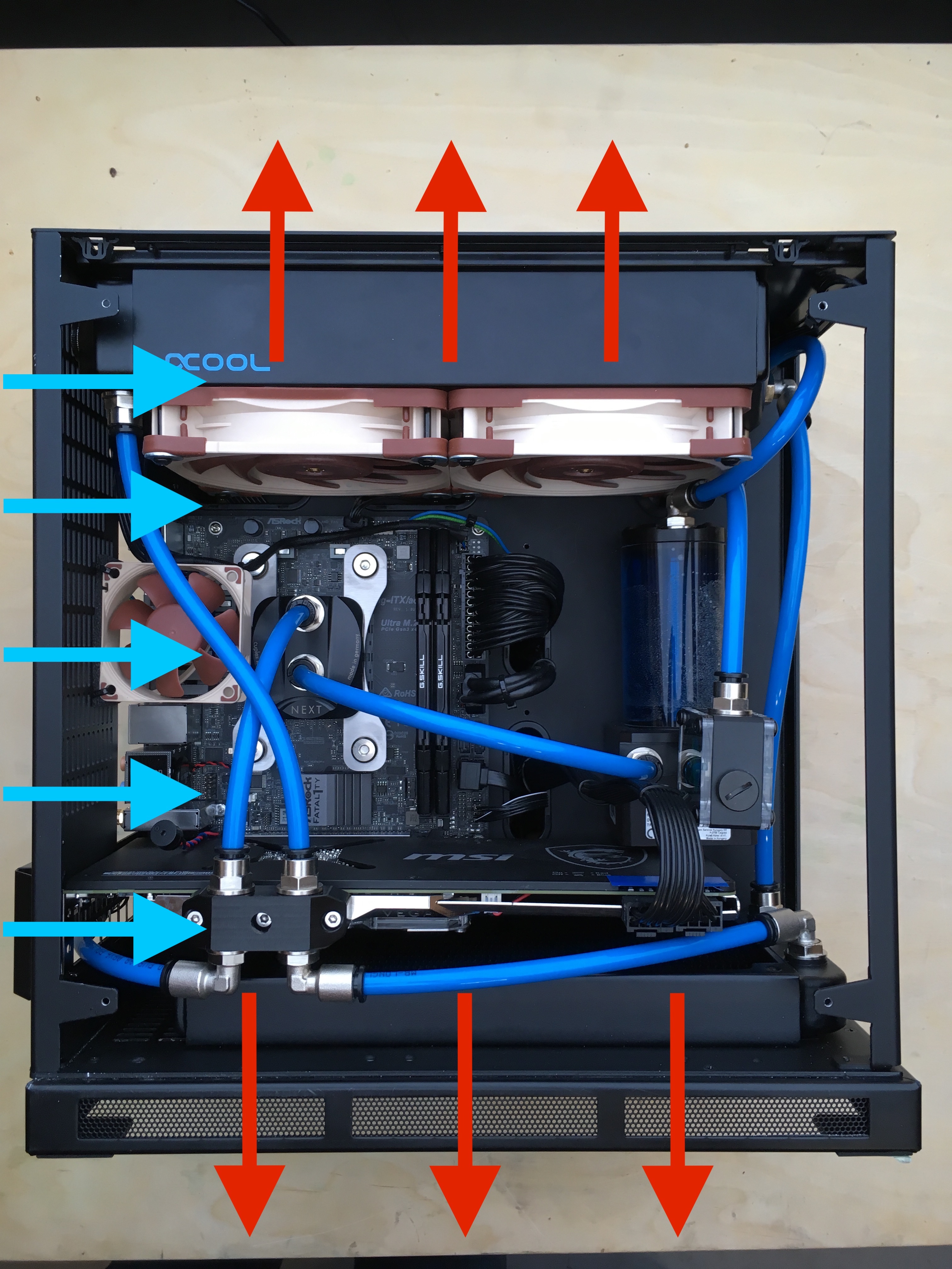

...hier mal kurz meine Erfahrungen - für Wasserkühlungen gelten drei einfache Regeln:
1. Radiatoren sollten immer eine kalte Frischluftzufuhr haben - es ist idiotisch, mit Warmluft kühlen zu wollen
2. Warmluft sollte immer auf kürzestem Weg aus dem Gehäuse geschafft werden
3. Nimm die besten Lüfter die du dir leisten kannst und achte darauf, daß diese dicht zum Radiator abschließen, so daß keine 'Falschluft' angesaugt oder ausgeblasen werden kann.
Bei prakisch allen Gehäusen die ich mir bisher angeschaut habe, ist die Luftführung einfach schei**e: Es läuft immer irgendwo auf eine Durchmischung von warmer Abluft mit Luft, die eigentlich zum Kühlen gedacht ist, hinaus. Fast alle pumpen sich Warmluft durchs Gehäuse und wenn man, wie der TE, dann auch noch versucht mit der von einer Vega 64 aufgeheizten Gehäuseluft (die vorher Opfer des Tauziehens der GraKa-Lüfter mit den unten ausblasenden Gehäuselüftern geworden ist) kühlen zu wollen hat man verloren. Überhaupt: dieses Konzept von Axiallüftern auf GraKas halte ich einfach für Rotz, geschuldet der Faulheit der Hersteller: Es lässt sich so nicht vermeiden, daß warme Abluft zu grossen Teilen wieder als 'Kühlluft' von den Graphikkartenlüftern eingesaugt wird, weil die warme Luft munter im Gehäuse rumzirkuliert - da muss man schon mit riesigen, möglichs LED-illuminierten Lüfterbatterien in der Gehäusefront ran, um dieses Kühlungsdesaster zumindest ein bisschen zu bändigen...
Daher mein Rat an den TE: Setz die GraKa unter Wasser und halt' dich an die Regeln von oben. Ich krieg' damit in einem MiniITX-Gehäuse meinen 2700X und eine Vega 56 auch im Sommer locker mit Wassertemperaturen um die 40 °C gekühlt, das ginge sogar mit nur einem 240er Radiator, dann allerdings lauter. Auf dem Bild fehlen noch die Füsschen unter dem Gehäuse, die das Ganze nochmal um ca. 1 cm anheben, so daß kein Luftstau entsteht (im Sockel unter dem unteren Radiator sind zwei 12mm hohe Noctuas, die die Luft raussaugen, die sieht man auf dem Bild nicht)...

Dein Vorschlag einen Radiator AUSSCHLIEßLICH nur mit Frischluft zu füttern ist zwar okay, wird aber von dir selbst nicht beachtet ( laut Skizze)

iNFECTED_pHILZ schrieb:Dein Vorschlag einen Radiator AUSSCHLIEßLICH nur mit Frischluft zu füttern ist zwar okay, wird aber von dir selbst nicht beachtet ( laut Skizze)
...doch, im wesentlichen schon. Die einzige nennenswerte Wärmequelle die die Kühlluft aufheizt sind die Spannungswandler auf auf dem Board, um die kühl zu halten bläst auch der 50er Noctua da drauf. Verglichen mit der Abwärme CPU und GraKa (zusammen über 350W) ist das allerdings praktisch zu vernachlässigen. Das Netzteil in der Seitenkammer hat seinen eigenen Zu- und Abluftstrom, es gibt keine Luftzirkulation zwischen Seiten- und Hauptkammer...
