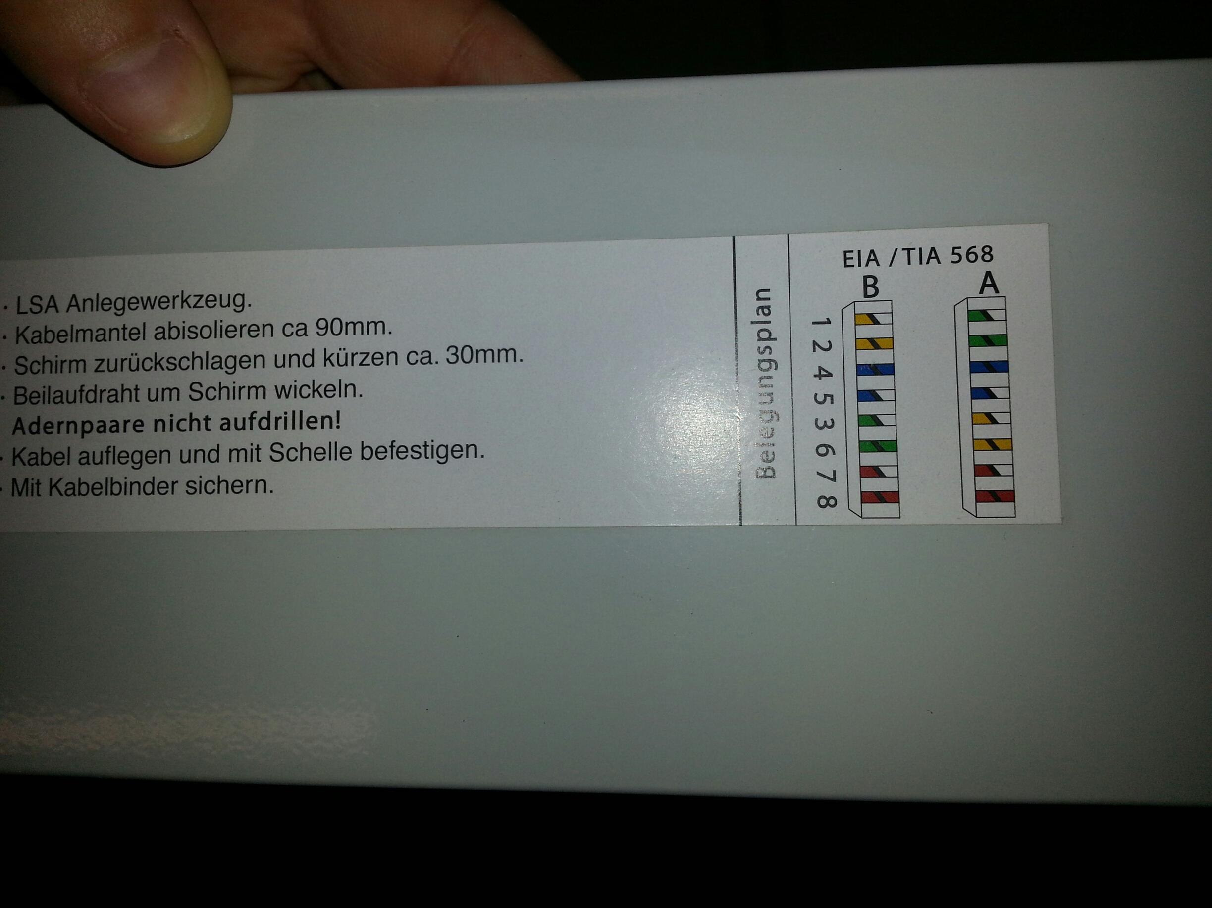

So, oben ist die Anleitung für die Dosenmontage verlinkt, hier mal ien Foto vom Aufkleber auf dem Patchfeld:

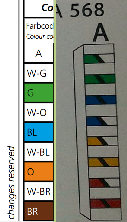

Hier mal die Belegung A nebeneinander.
Links ist die Dose, rechts das Patchfeld:
Da siehst du das der Anfang identisch ist.
Ab der Ader 3 unterscheidet es sich aber!
Ader 1: Weiss/Grün --> Weiss/Grün
Ader 2: Grün --> Grün
Ader 3: Weiss/Orange --> Blau
Jetzt musst du es eben so anpassen, dass die gleichen Farben am Schluss auf den gleichen Adern liegen, so wie z.B. bei Ader 1 und Ader 2.
Das heisst falls A bei Patchfeld und Dose genommen wurde muss ich in Dose oder Patchfeld lediglich die blauen tauschen, richtig?
Am Patchfeld musst du halt Ader 3,4,5 tauschen.
Auf Ader 3 Weiss/Orange, auf Ader 4 Blau und auf Ader 5 Weiss/Blau.
Aber auch gegenchecken ob an der Dose wirklich nach A aufgelegt wurde.

Die vorgeschriebene Belegung am Patchfeld ist von der Reihenfolge her nicht durchgehend 1 bis 8 sondern ist an die Belegung der Dose angepasst.
Muss am Patchfeld überall drei Adern tauschen, dann geht es.
