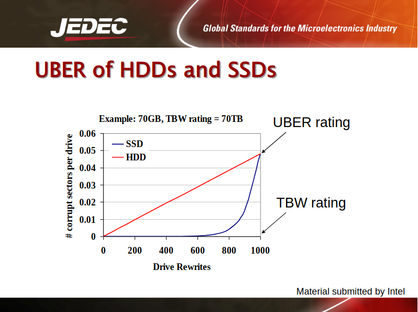

Es gibt doch wirklich viele Tests, die zeigen, dass stark runtergeschriebene Speicherzellen die Daten bei weitem nicht mehr so lange/zuverlässig halten können wie wenn diese noch "frisch" sind.
Dass bei SSDs dann die Fehler rapide ansteigen, kannst du z.B. hier sehen:
Wie der Graph dann weitergeht, kann man sich vorstellen, ne?
Aus diesem Test hat sich dann damals auch der Mythos gebildet, dass SSDs mindestens einmal im Jahr an den Strom müssten, um ihre Daten nicht zu verlieren; dabei wurde dort eben mit SSDs getestet, die schon nahezu totgeschrieben waren:
'rapide ansteigen' sagt er nachdem die SSD aus dem Beispiel das 10-fache ihrer TBW geleistet hat bevor der exponentionelle Anstieg wirklich los geht.
Mir scheint, du hast ein Problem beim Lesen der Darstellung bzw. des Graphen.
Einerseits ist dort ein Pfeil mit "TBW rating". Und wie du sehen kannst, setzt das exponentielle Wachstum schon vor dem Erreichen dieser Schwelle ein.
Andererseits sind 70GB*1000 = 70TB; also 1000 Rewrites mit dem 70GB Example. Also nichts mit das Zehnfache ihrer TBW.

Ja Moment mal, dieser Graph ist kein praktischer Test, sondern eine Erklärung dafür wie die Spec funktionieren soll. Material submitted by Intel, Intel geht also davon aus, das beim erreichen der TBW von 20 Laufwerken eines einen korrupten Sektor hat. Ob das am Ende wirklich so ist, ist eine andere Frage.
Du hast nach Zahlen gefragt bzgl. HDDs vs. Enterprise-SSDs, weil man HDDs ja so oft neu beschreiben kann, da sind SSDs längst totgeschrieben. Ich kann es nur wiederholen, seit der Umstellung auf SSDs habe ich eigentlich gar keine relevanten Ausfallraten mehr im RZ. Willst du sagen, dass HDDs möglicherweise ein größeres Langzeitpotenzial haben bzgl. Haltbarkeit, weil es irgendwo einen Schnittpunkt zwischen den Ausfallraten gibt und Verschleiß der Zellen ab dann signifikanter ist als mechanischer Verschleiß der HDDs?
