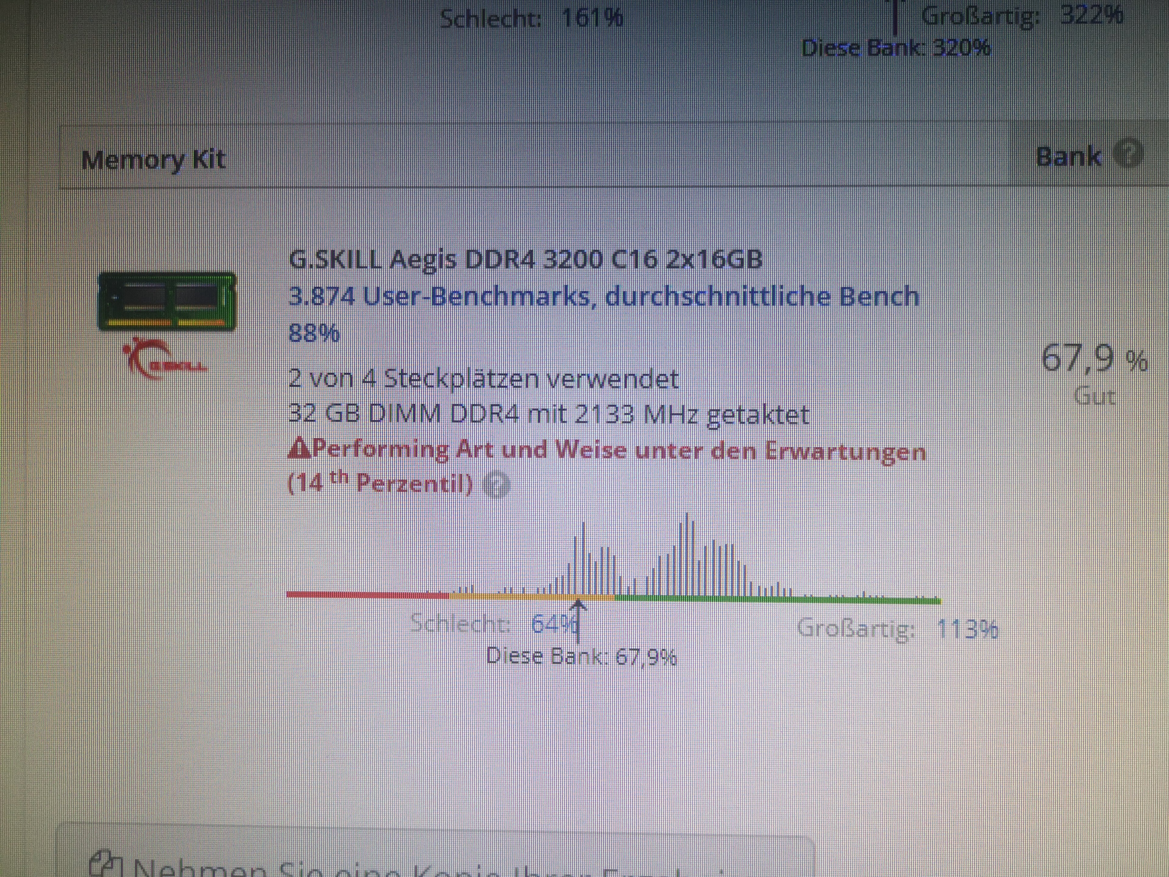

Also das Dings ist, mein PC wird halt nochmal nicht mal voll ausgelastet. Und zum RAM, sorry für das Bild, ich kenne mich echt nicht so gut aus.

DX11 oder DX12? Mit DX11 wird das so oder so nix ab einer bestimmten Bevölkerungsstufe und auch unter DX12 frisst das Spiel CPUs zum Frühstück.
BTW: Ja der RAM muss definitv getaktet werden. Der hat doch bestimmt XMP. Welcher ist das?
Auf dem ersten Bild steht, dein RAM wäre nur mit 2133 MHz getaktet.
Sollte das stimmen, hast du dein Problem gefunden.
Geh ins BIOS und lade das Profil bei DOCP oder XMP, je nachdem welches MB du hast.
Wie das genau bei dir geht, kann ich nicht sagen.

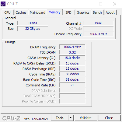

Für den RAM, wie schon gesagt, bitte einen Screenshot von CPU-Z bereitstellen.
Zur CPU: Wie hast du die Auslastung der CPU ausgelesen? Per Task-Manager? Dort musst du dir nämlich die Kerne im einzelnen anschauen und nicht das Gesamtbild, das er standardmäßig anzeigt.
Wenn du feststellen willst, ob deine CPU limitert, kannst du ganz einfach alle Grafikeinstellungen auf das Minimum einstellen. Wenn du dann immer noch die gleichen FPS hast => CPU-Limit.
Kurz noch zu CPU-Z, das kannst du hier laden: https://www.cpuid.com/downloads/cpu-z/cpu-z_1.95-en.exe
Bitte starten und dann von de Reiter "Memory" einen Screenshot hier reinstellen.

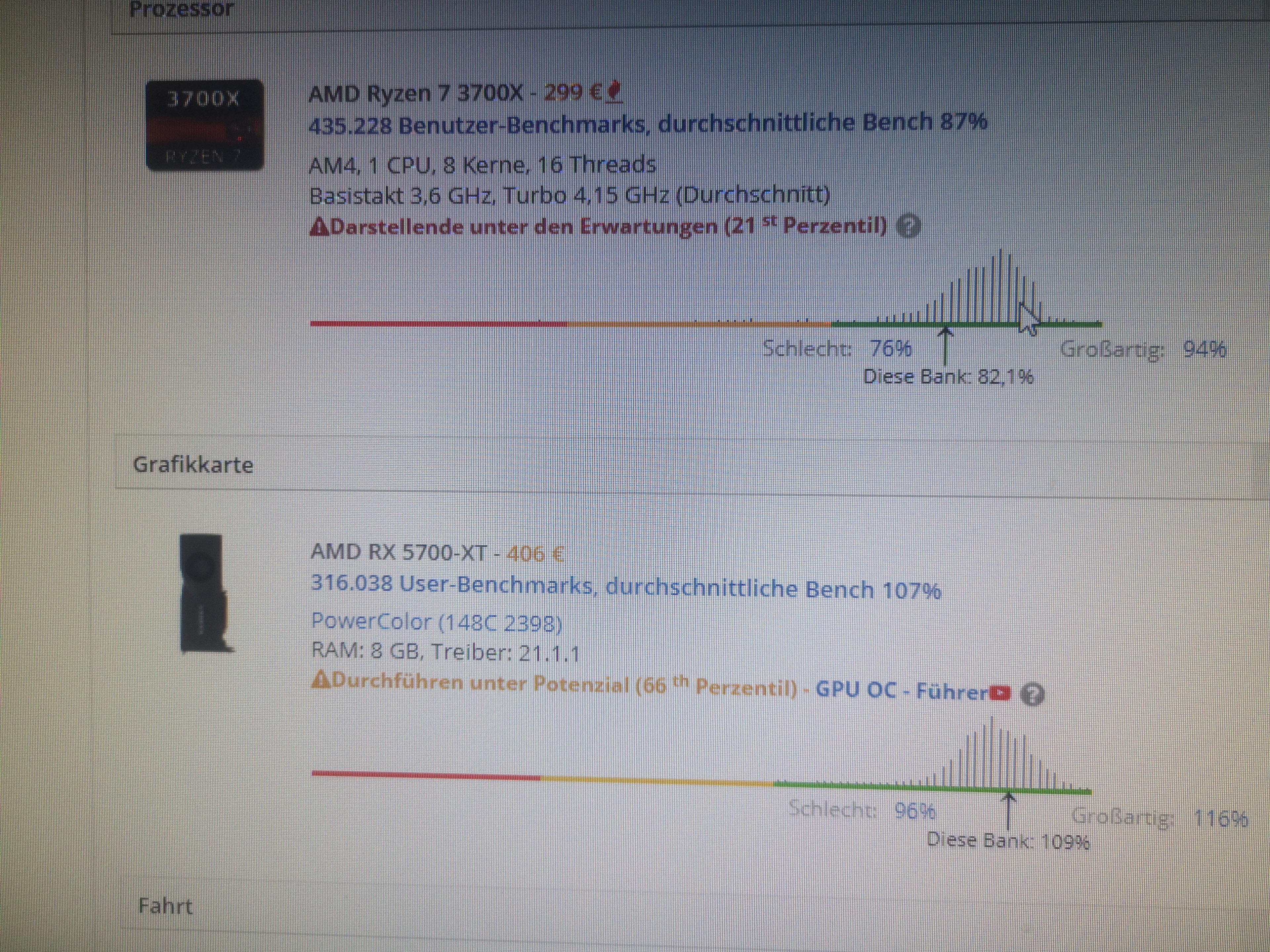

Ich habe den userbenchmark oder wie er heißt gemacht, falls sie das meinen. Im Spiel habe ich bei der Taskleiste geschaut. Ich habe habe in den Spielen auch die Grafikeinstellungen von niedrig auf ultra gemacht, nichts hat sich an den fps wirklich geändert.

Ja das ist definitiv Mal das erste große Problem. 2133 CL15.
Ist ja wie 2001...
Mit angezogener Handbremse
Im CPU-Z wird die echte Frequenz angezeigt, da aber zweimal pro Takt Daten übertragen werden, spricht man hier von 2133.
Bei korrekter Einstellung von XMP/DOCP stehen dann da 1500/1600. Was dann 3000/3200 entspricht
Dein RAM ist eindeutig zu niedrig getaktet. Bitte im BIOS XMP aktivieren. Siehe dazu mein letzter Beitrag und das Video von michi.
