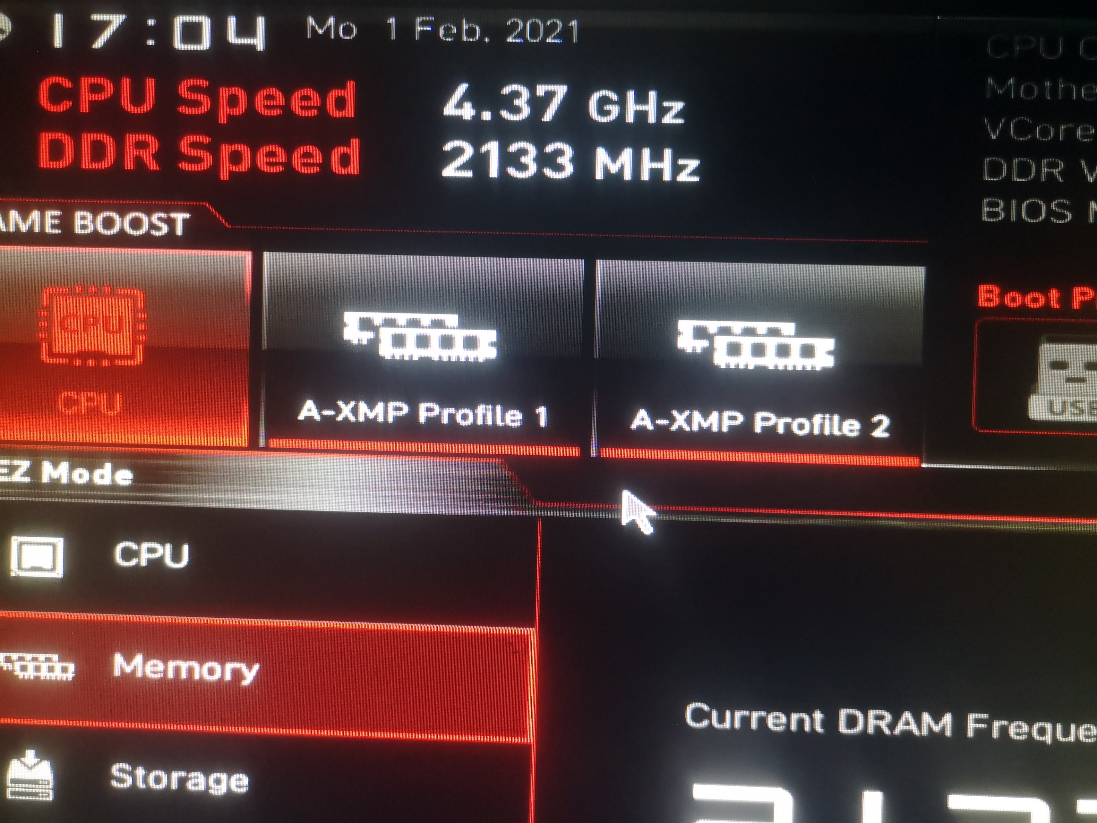

Bitte einfach den Schalter "A-XMP" drücken. Das übertaktet deinen Arbeitsspeicher und er läuft deutlich schneller.
Hast du einen Freund, der Ahnung davon hat?
Rechner neu starten, sobald die Tastatur leuchtet, drückt man F2/Entf je nachdem welcher Hersteller. Dann solltest du so ein Bild sehen, wie im Video.
Vielleicht lädst du zuerst Mal die Manual von MSI. Da ist das BIOS ein Stück weit erklärt.
Dann solltest im Hauptmenü schon die 2133 sehen.
Dann klickst, wie in dem Video erst auf F7 um den Advanced Mode zu erreichen, dann sollte links was von Memory, DOCP stehen. Und da klickst dann und wählst ein Profil, falls es mehr als eins gibt.
Welchen Fläche soll ich jetzt genau drücken? Ich weiß, das muss sich für Sie wirklich dämlich anhören... 😅

Testen. Dann sollte sich die 2133 oben drüber sofort verändern.
Auf allen zwei Flächen?
Dann wähle Mal Profil 1 und Speicher dann mit F10.
Dann startest normal ins Windows und schaust bei CPU-Z -> Memory was sich verändert hat

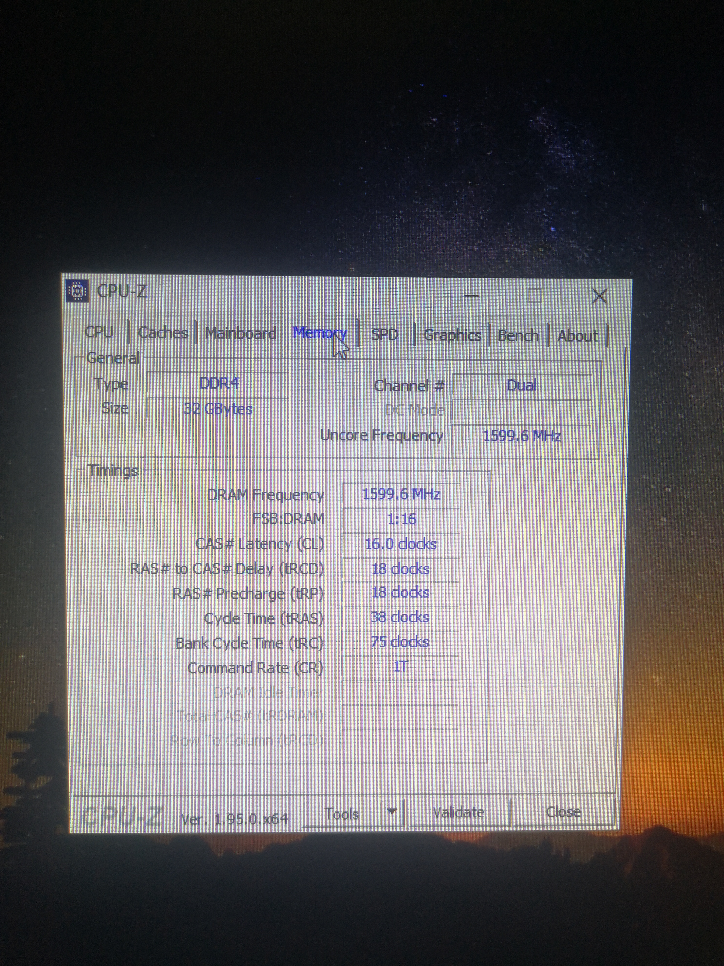

Profil 1

Perfekt. 3200 CL16-18-18-38.
Du solltest jetzt mehr FPS haben.
Installieren dir aber bitte noch MSI Afterburner. Und lass dir das OSD einblenden. Ist immer nie falsch, die wichtigsten Daten im Blick zu haben.

Aber steht da nicht was von 1599?
Das DDR in RAM steht für Double Data Rate, also doppelte Datenrate. Du musst die Frequenz in CPU-Z daher mit zwei multiplizieren (=3200MHz).

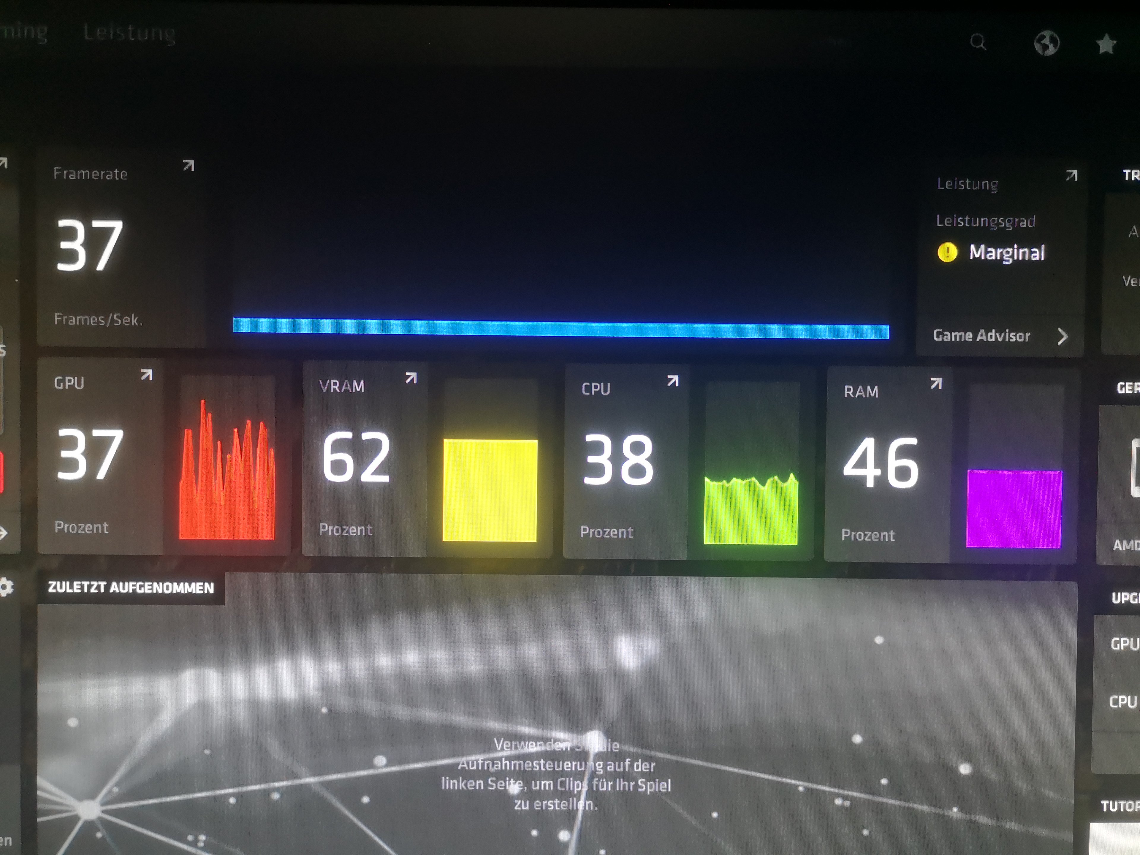

Okay, also ich habe Anno jetzt gestartet und die fps sind genauso wenn nicht sogar noch schlechter. Das Spiel flackert manchmal komisch und der Bildschirm wird schwarz. Außerdem ist es jetzt total unscharf.

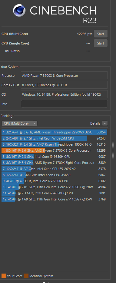

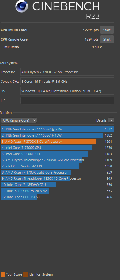

Dann mach Mal einen Screenshot oder Bild von einem CPU Benchmark (Cinebench R20/23) Klick
und Lad dir Mal den Suspension Benchmark.
Klick
Sollten beide hier auf Computerbase unter Downloads/ Benchmark verfügbar sein.
Welche Einstellungen hast du im Anno 1800 aktuell drin?
Wie schon @snaapsnaap erwähnt hat, hast du den Energiesparplan auf Höchstleistung?
Und dann nochmal:
Lad dir Afterburner und lass dir das OSD einblenden.
Steht auch im Link unter Post #1 von @|Moppel| , dessen Fragen du auch nicht beantwortet hast.
Zum Thema unscharf, würde ich Mal den Monitortreiber bzw den AMD Treiber prüfen. Ob da nicht HDMi fürs Heimkino eingestellt ist.
Wie ist dein Monitor angeschlossen? Displayport oder HDMi, welche Hertz Zahl?

Also das Dings ist, mein PC wird halt nochmal nicht mal voll ausgelastet. Und zum RAM, sorry für das Bild, ich kenne mich echt nicht so gut aus.
Im CPU-Limit sieht das nur so aus.
Die Graka langweilt sich, weil sie auf Daten von der CPU wartet.
Das Game nutzt nicht alle Kerne von Deiner CPU (was nicht so selten vorkommt, es ist kein Windows-Automatismus das alle Kerne im PC genutzt werden, ,sondern der Programmierer muss das leisten. Je mehr Kerne, desto mehr langweilt sich die CPU "scheinbar").
Die Kerne, die nix zu tun haben, die langweilen sich. Alle anderen ackern wie verrück. Du siehst es nur nicht, weil Windows die Arbeit zwischen den Kernen hin und her schiebt. Das macht es seit 20 Jahren, und erst jetzt fällt es den Usern langsam auf^^
Das ist alles. Mein 3960x geht auch gerne mal unter 20 FPS auf "Wuselig".
Das halte ich für völlig normal.
Wie und woran man was sieht, wurde Dir ja in #2 schon angebracht, Du müsstest Dich nur mal damit beschäftigen.
