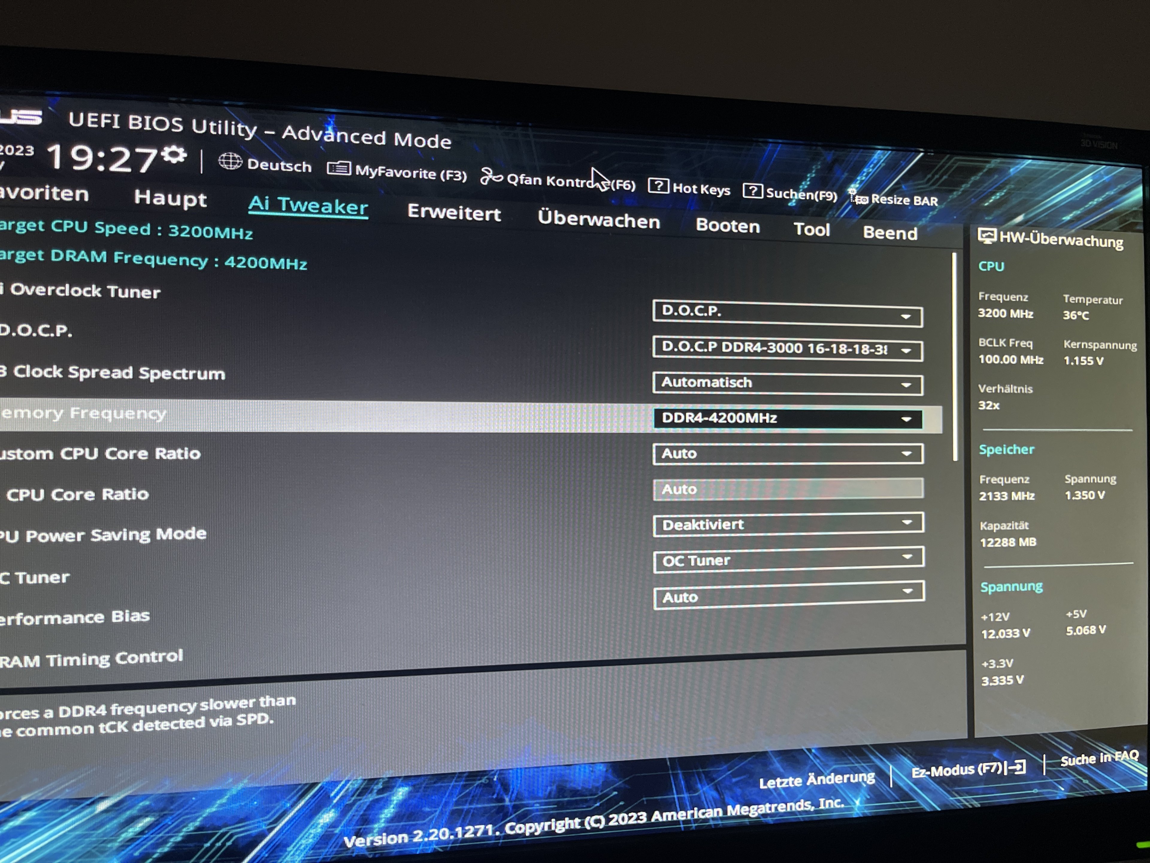

Hatte den Takt vorhin im Bios von ca 2300Mhz aufs Maximum umgestellt glaub auf 4000Mhz knapp, noch nicht getestet gehabt jetzt ob es was geändert hat aber um ehrlich zu sein

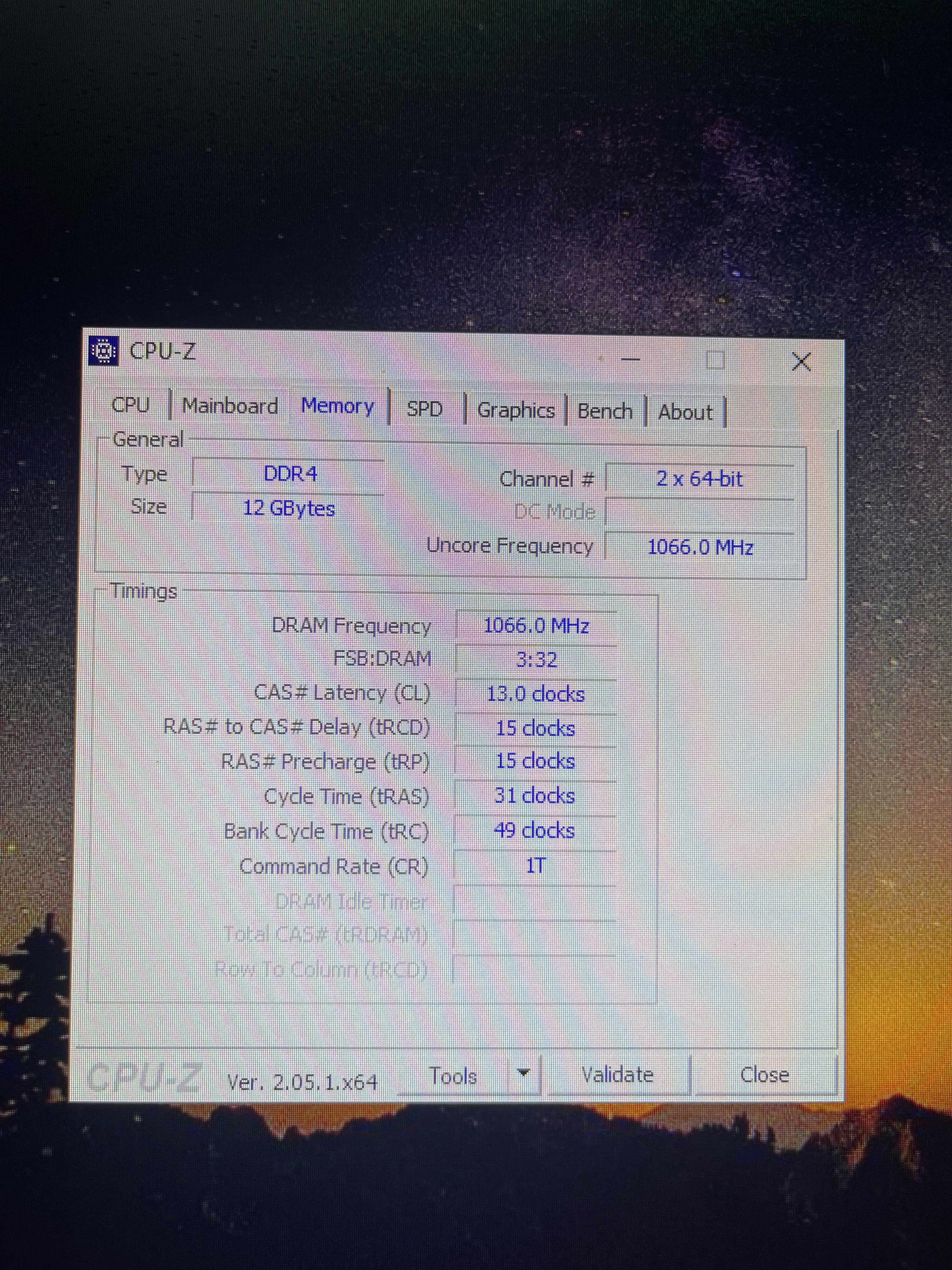

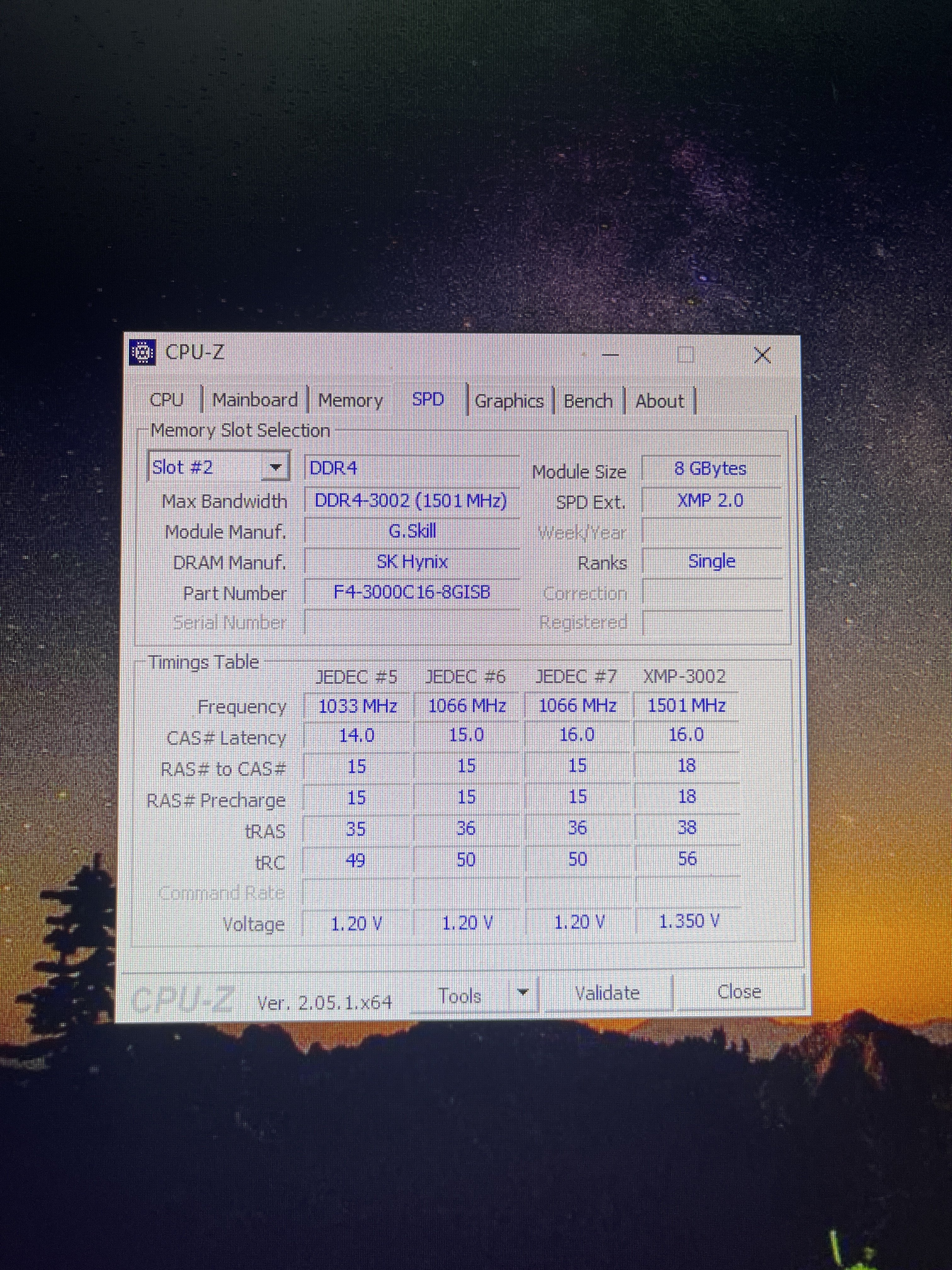

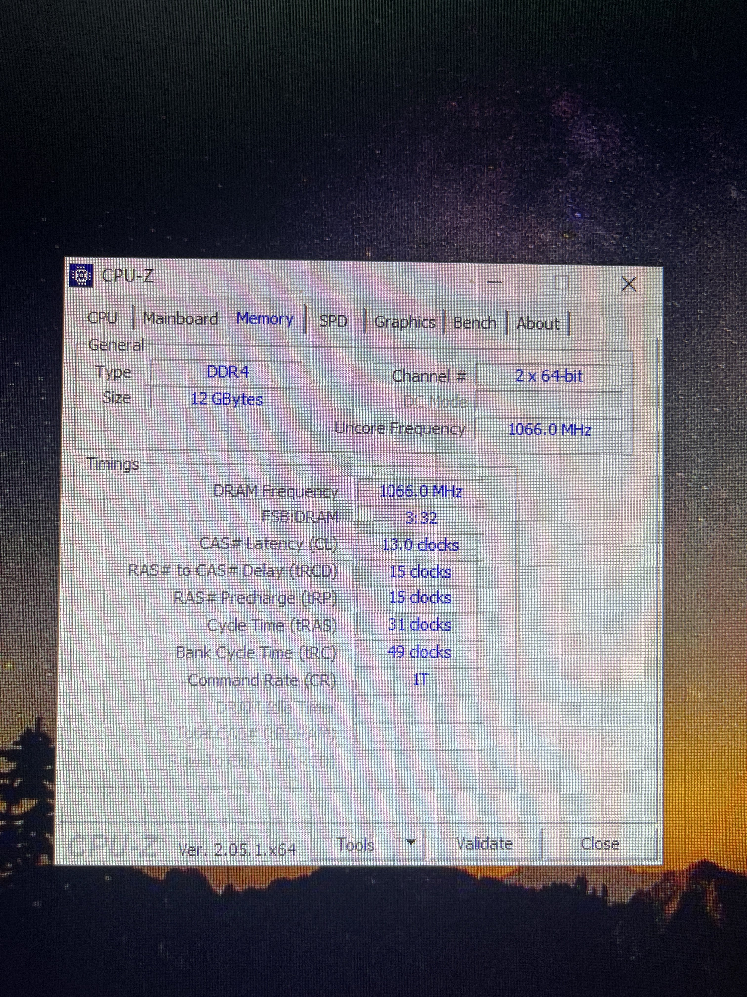

bitte mal CPU-Z runterladen, screenshots von "Memory" und "SPD" mit beiden riegeln machen und die hier posten.

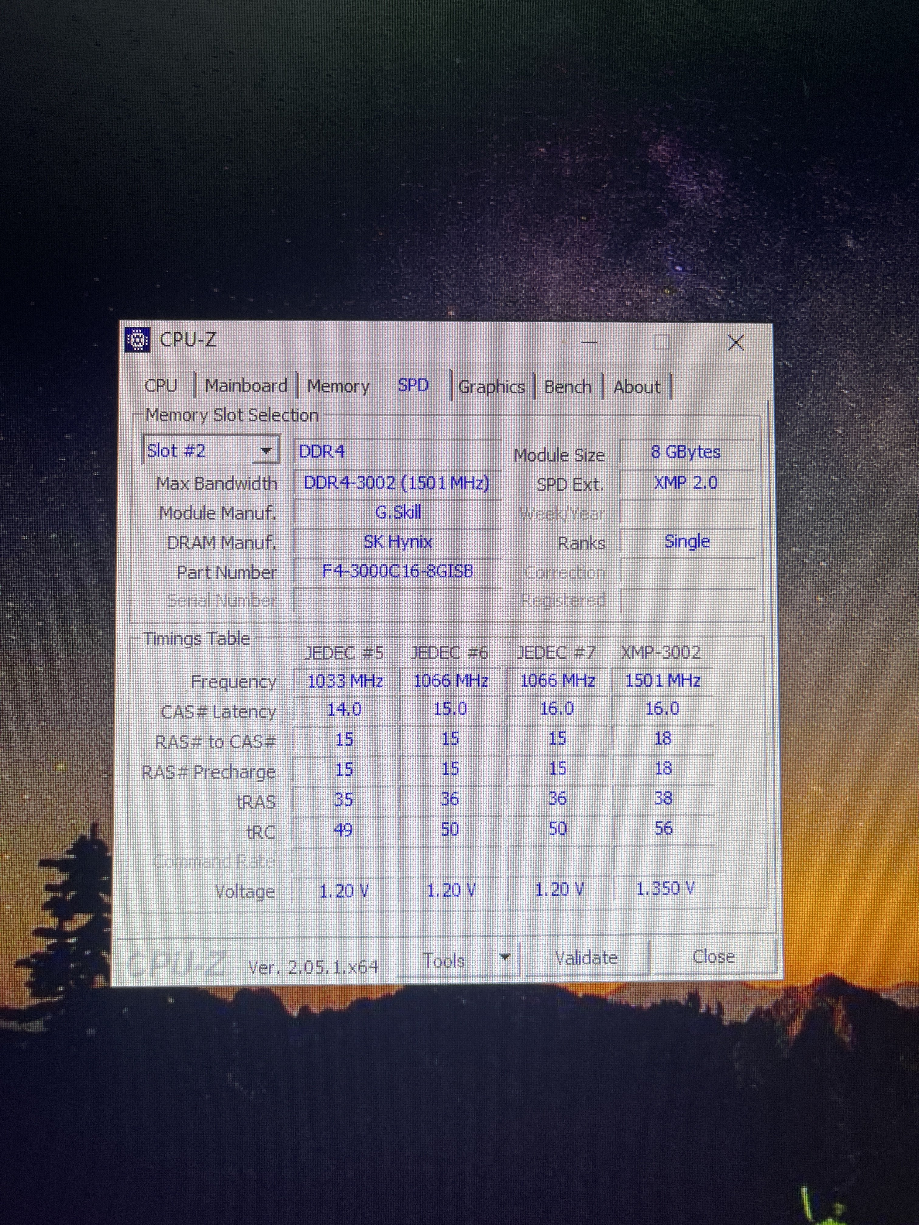

War mal eben im bios aber ja lade ich eben runter Moment
Fayun schrieb:
Völlig sinnlose Einstellung. Das läuft nicht. Der versucht 3 mal erfolglos zu starten und geht dann als Fail-Safe auf 2133 zurück, obwohl DOCP 3000 eingestellt ist. Sieht man ja auch schon rechts im Bild (2133)
Das wäre eine typische "schlimmer machen als es war"-Einstellung, weil man nicht so recht Ahnung hat.
Stell es auf AUTO.

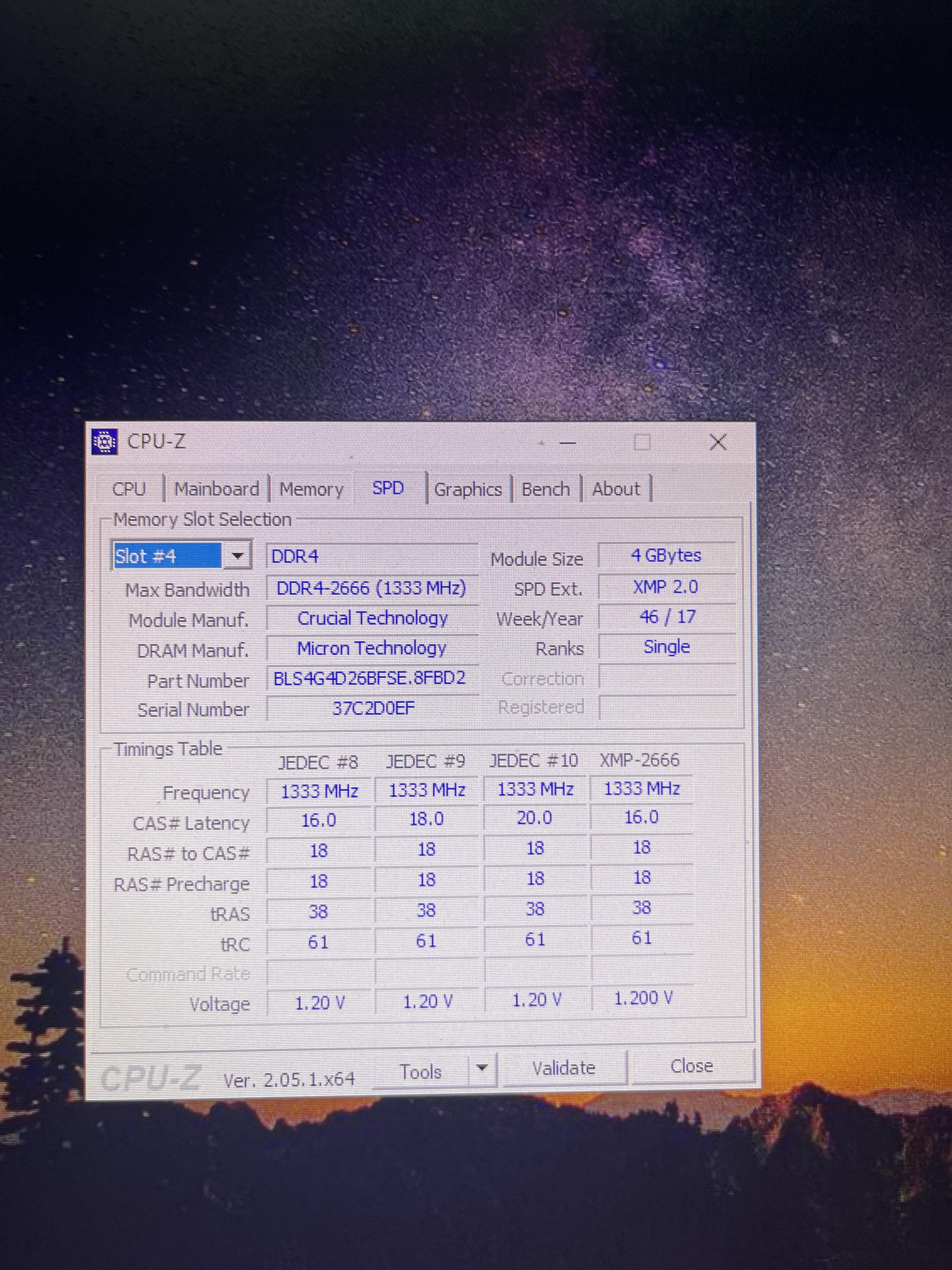

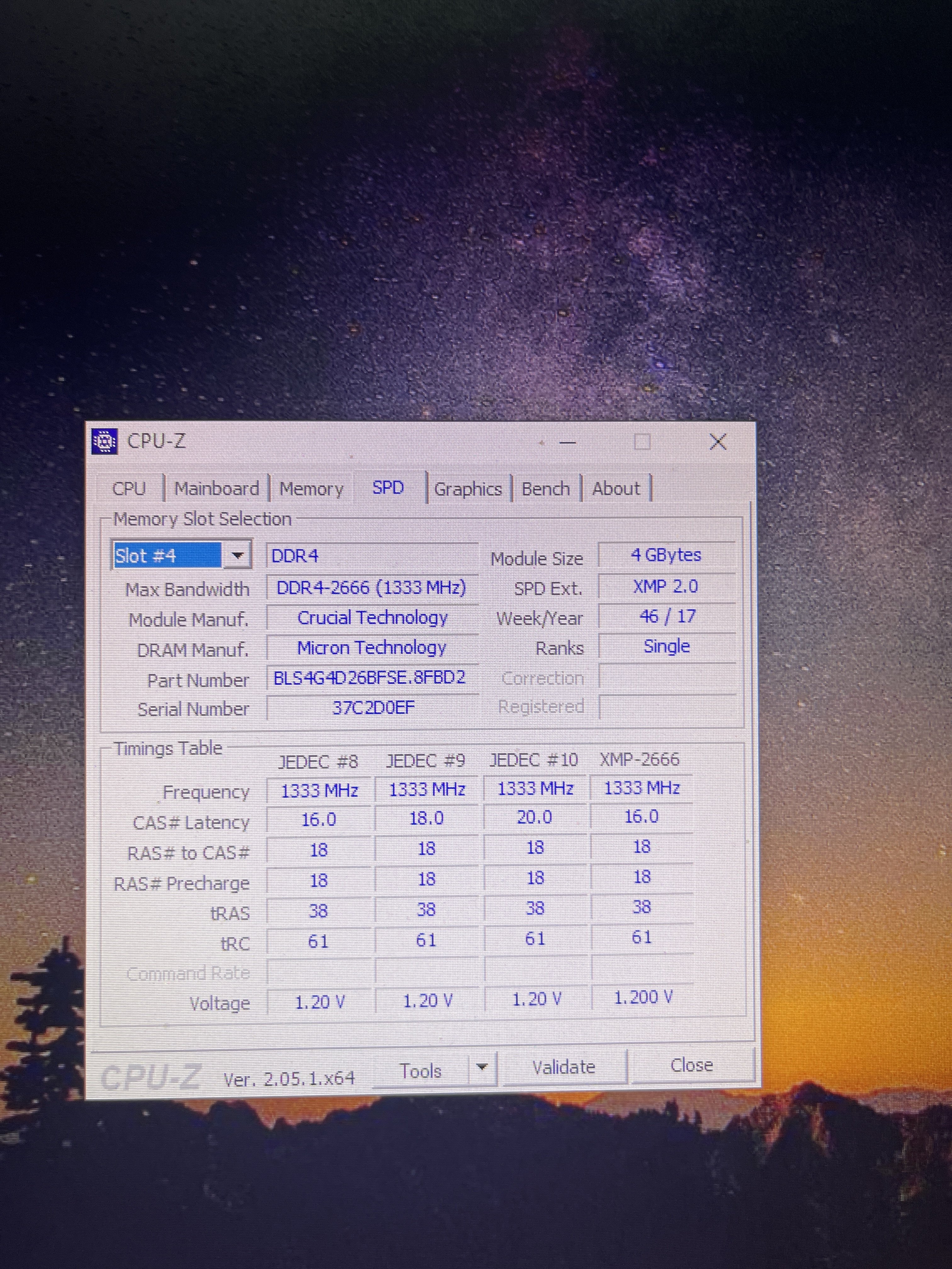

@Fayun:
und der 4GB-riegel?
immerhin dualchannel, aber nur 2133.
im BIOS einstellen kann man viel, was davon auch übernommen wird bzw funktioniert ist dann ne ganz andere frage.
Reaktionen: Restart001
Deathangel008 schrieb:
Liegt an den 4200 Mhz. Er hat DOCP 3000 aktiv, aber das setzt das Systen wegen den 4200 zurück, weil das nicht startet. Ob es danach dann mit 3000 läuft, ist natürlich eine weitere Frage.
Reaktionen: NameHere
@Fayun:
und der 4GB-riegel?
Soll ich von dem auch noch ein Bild schicken ?
Stell Memory Frequency im Bios auf Auto und schau danach, ob CPU-Z Memory dann 1500 Mhz anzeigt. DOCP 3000 muss weiterhin aktiv bleiben, das ist es ja laut Screenshot auch schon.
Taktet die CPU den richtig hoch (mehr als 3200 Mhz)? Der OC Tuner ist ja aktiv im Bios und der hat bei meinem Asus B350 nie so recht funktioniert.
