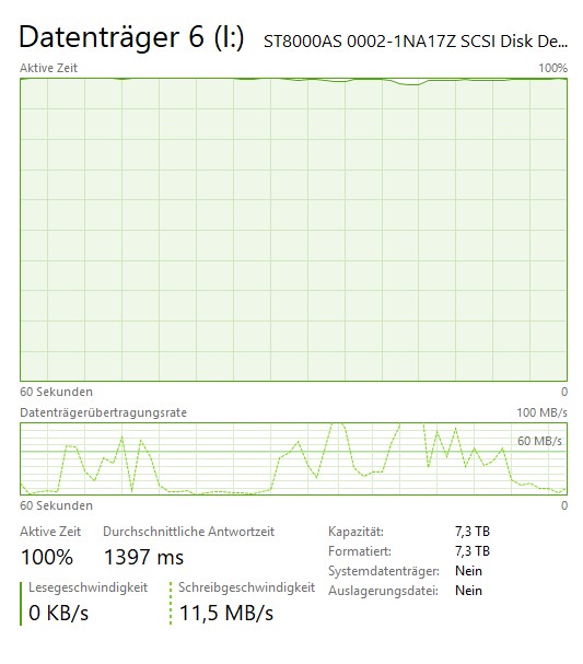

Was ist mit dieser HDD los?
Sie zeigt beim Schreiben so eine hohe Auslastung an.
Ich kopier große Dateien von einer anderen HDD gerade rüber.
HDD Sentinel zeigt jetzt keinen Fehler an.

die absolute geschwindigkeit ist so gering, weil das ein smr modell ist - die brechen nach einer gewissen menge geschriebener daten massiv ein, weil sie die daten intern umsortieren müssen. das geht auch mit einer massiven erhöhung der latenz einher, daher die 1,4s antwortzeit.

Ich frage mich, warum die HDD voll ausgelastet ist, obwohl die Schreibgeschwindigkeit so schlecht ist.
Das ist nicht ganz die gleiche Frage wie "Warum so hohe Auslastung" ;) Aber wurde ja auch schon beantwortet: SMR-Platte, die sind einfach nicht schneller, wenns um wirklich große Datenmengen geht.

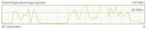

Eventuell werden viele kleine Dateien geschrieben. Die Übertragungsrate geht ja über 100 MB/s innerhalb der letzten 60 Sekunden.

Korrekt, da hier keine überlappende Spuren auf den Plattern vorhanden sind und somit die HDD intern nix neu schreiben muss. Du hast durchgehend eine konstante Geschwindigkeit.
