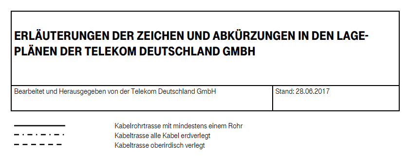

Hallo, ich hab dank der Trassenauskunft der Telekom nun in Erfahrung bringen können das meine Leitungslänge scheinbar nur noch bei rund ~60m (grad per Fußlänge abgelaufen) liegen sollte, die Fritzbox zeigt mir aber nach wie vor, ~281m an.
Auf dem Trassenplan sieht man das die Leitung vom Verteiler erst auf die andere Straßenseite geht und dann, 1 Haus weiter, als gestrichelte Linie, wieder auf meine Seite zurückkommt.
Was bedeutet die gestrichelte Linie? Danke! und noch mal ein Dickes Dankeschön an den User Myron für den Tipp mit der Trassenauskunft! 😘

Moin,
also lt. Zeichenerklärung handelt es sich um eine oberirdisch verlegte Trasse. Das bedeutet meist, dass sie wenig Erdüberdeckung hat, oder mit Platten abgedeckt ist, etc.
(die Kabelschutzanweisung gibt es übrigens hier: https://trassenauskunft-kabel.telekom.de/static-content/doc/Kabelschutzanweisung.pdf)

danke @Connsen27 ich hab die mit Punkten

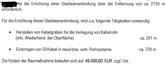

BlackhandTV schrieb:
5m sind XD und ca. 50m durch Leerroh, kennt sich jemand aus und kann gut schätzen was das kostet?
Kannst ja grob umlegen:
Auf die Art wie das gebaut wird hast du keinen Einfluss.
hmm das bedeudet also, wenn ich Glasfaser selbst lege will, muss die Straße 1x quer aufgerissen werden
Das habe ich nicht verstanden. Was hat der Verlauf der bisherigen Kupfer-Trasse Deiner Meinung nach für einen Einfluß auf die Führung einer potentiellen künftigen Glasfaser-Trasse?
also ca. 2500 netto?=
Das lässt sich so pauschal nicht beurteilen. Die Tiefbaukosten hängen von vielen Faktoren ab z. B. Bauverfahren, Auflagen der Genehmigungsbehörden (Tiefbauamt, Grünamt, Verkehrsbehörde) sowie den örtlichen Gegebenheiten wie Fremdleitungsbestand. Es muss eine Genehmigungsplanung ausgeführt werden, diese beinhaltet in der Regel auch ein Abstimmungsverfahren mit den anderen Leitungsträgern und bedarf eines Trassenplans. Muss ein provisorischer Gehweg erstellt werden oder eine halbseitige Sperrung mit Ampel eingerichtet werden wird es richtig teuer. Die Komplexität und der Umfang von Planung und Genehmigung hängt stark vom Gebiet ab, auf dem Dorf ist es eher einfacher, in der Großstadt kann das ein ganz schöner Zirkus sein, hier können allein für den Tiefbau schnell 200 bis 300 €/m zusammenkommen, da ist dann aber noch kein Material oder Montageleistung dabei.
@BlackhandTV wenn du so neugierig bist, wo du preislich landest, dann investier die 100€ und lass dir ein Angebot für FTTH machen.
Was ich bisher so im Netz an Angeboten für MBfm gesehen habe, ist auch ein fünfstelliger Betrag recht schnell erreicht.
Reaktionen: Hayda Ministral

@Myron
das ist einfach zu teuer.
Tiefbau und die Technik für FTTH gibt es nunmal nicht für lau, da lässt sich so ein Preis nicht verhindern.
Die ~15m komplett Neuverlegung sind halt das Problem, die kosten wohl mehr als die Hälfte :(
Das sind realistische Kosten. Dies ist auch der Grund, weshalb sich ein rein privatwirtschaftlicher Netzausbau nicht überall rentiert. Wenn man per Mischkalkulation pro Hausanschluss auf 5.000 € Herstellungskosten kommt und 20 Jahre Nutzungsdauer ansetzt, dann fallen über diese Zeit jeden Monat allein ca. 21 € Abschreibungskosten an. Dazu kommen dann noch die Betriebs- und Unterhaltungskosten sowie die anteiligen Kosten für weitere aktive Technik und Dienste. Das lässt sich mit 19,99 € pro Monat halt nicht finanzieren.
