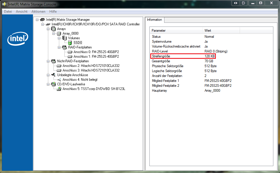

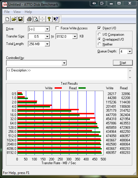

Das kann ich so nicht stehen lassen. Ich betreibe 2 40GB G.Skill Phoenix Pro (http://www.hardwareluxx.de/index.ph...phoenix-pro-40-gb-mit-sf-1200-controller.html) im Raid-0 (70GB Partition) für meine Windows-Installation. Das ganze per TrueCrypt verschlüsselt am SATA2!
Ich würde sagen da braucht man nicht viel fühlen um zu merken dass das doppelt so schnell ist wie eine SSD allein! Das ganze läuft jetzt 3 Jahre so, also erzählt mir auch bitte nichts wegen Haltbarkeit etc...
