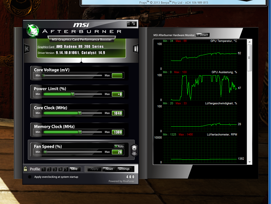

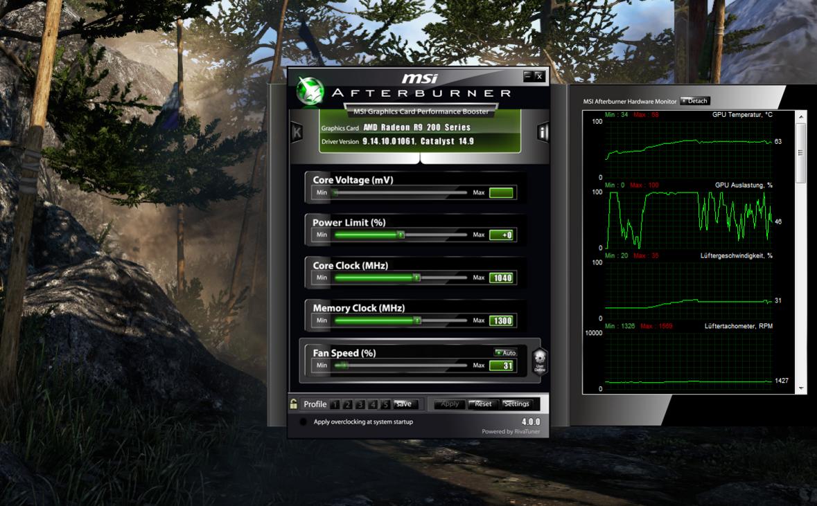

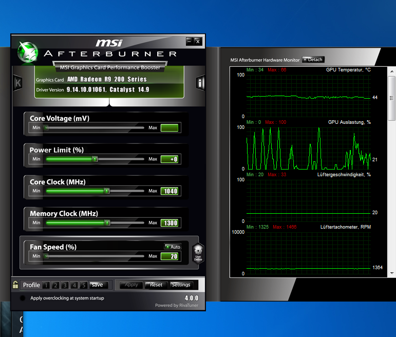

Vielen Dank. Ich steige wirklich nicht mehr dahinter. Die Theorie ist ja leicht. Unter 90% Auslastung = CPU Limit, Über 90% Graka ist zu schwach.
Ich habe nun wieder meinen Prozessor hochgetaktet, die GPU Auslastungseinbrüche sind aber immer noch in gleicher Intensität vorhanden. Irgendwas ist glaube ich mit dem Prozessor faul
GamingArtsXo schrieb:
Die Gpuauslatung sieht aber nicht gut aus...
Wie siehts mit dem Cputakt aus, wenn die Ruckler kommen?
Taktet die Cpu runter?
Der Frage bin ich gerade eben nachgegangen. Habe mir dazu einen zweiten Screen angeschlossen und mir dort den Core Speed via CPU Z auslesen lassen. Dieser CoreSpeed sinkt nicht ab, hält sich also konstand bei 4100 mh/z. Trotzdem kommt es zu einer geringen GPU Auslastung von teilweise unter 40%. Solangsam bin ich ratlos
