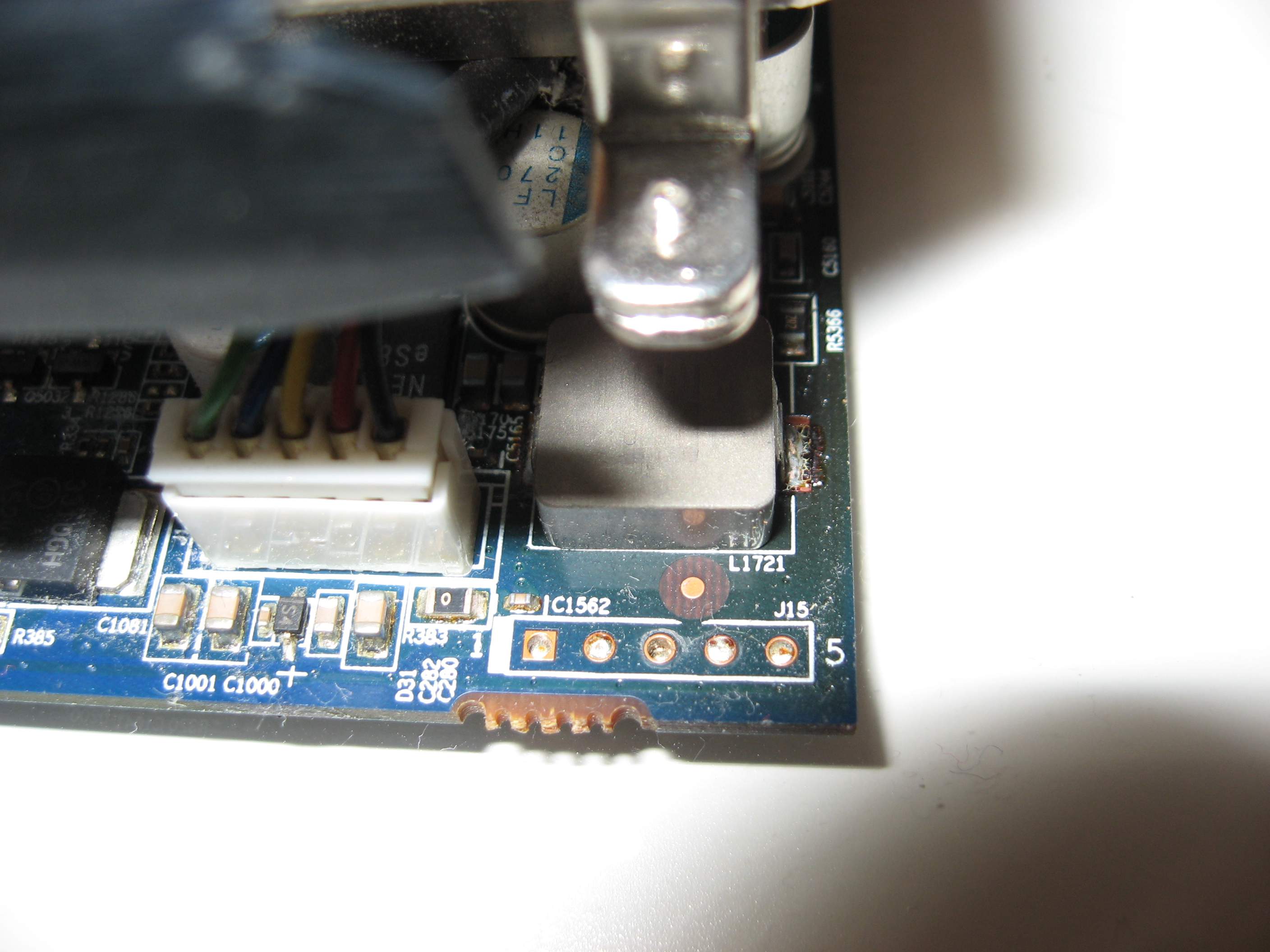

Habe heute schon in einen anderen Post über den Umgang bei der Gewährleistung meiner Grafikkarte geschrieben. Nach eingängiger Untersuchung habe ich den Tod der Karte gefunden denke ich. Auf der Ecke der Karte ist ein silberner kleiner eckiger Kondensator oder so etwas. Das Board hat an dieser Stelle anscheinend auch starke Hitze erfahren das es dort stark verfärbt ist. Ich stelle mal ein Bild davon mit rein, wüsste gern was das ist?!

Welche Karte ist es denn?!
Das auf dem Bild 1 der schwarze eckige ist eine sehr große SMD Spule...
Es wird ein Teil des DC/DC Wandlers... Also Spannungsversorgung.
Sieht sogar fast so aus, als wäre da so ein hoher Strom geflossen das sich das Teil auf eine
Seite fast selbst ausgelötet hätte.
LG Thorsten
meinst die komponente L1721? wenn ja, dann ist das eine smd drosselspule. auf jeden fall ein bauteil mit induktivität.
was das für ein Teil ist: siehe oben

da die Hitze Spuren durch das komplette PCB gehen, war das meiner Meinung nach kein "ZACK, PUFF, TOT" Schaden, sondern eine über Wochen/Monate anhaltende Überhitzung welche schlussendlich irgendwann zuviel wurde.
Da kann man durchaus so Argumentieren, dass der Mangel bereits beim Kauf vorhanden sein musste!

ja.
das FR4 des PCBs leitet Wärme extrem schlecht.
außerdem entstehen solche Verfärbungen erst bei einer Dauerbelastung jenseits der 150°C
Die Spule muss also für Lange Zeit weit mehr als 150°C warm gewesen sein!
Und was hat das mit der Lüftung zu tuen?
wenn ein Bauteil zu viel Wärme erzeugt, dann kannst du da so viele Gehäuse Lüfter haben wie du willst, heiß bleibt heiß.
Und eben da es sich um einen Langwierigen Prozess Handelt (bei der Herstellung macht die Platine 5 Minuten lang 250°C mit ohne sich auch nur ansatzweise zu verfärben)
Kann man davon ausgehen, dass es ein Produktionsfehler war.
