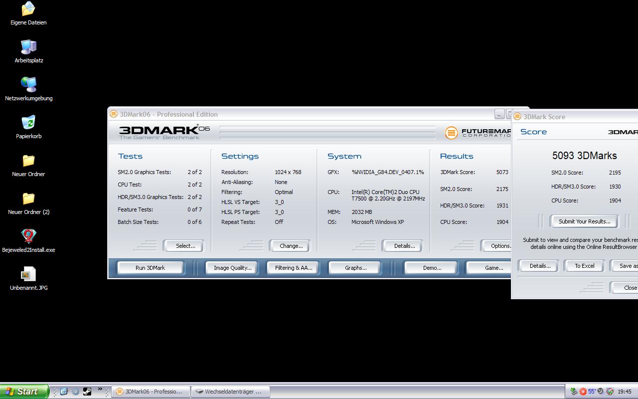

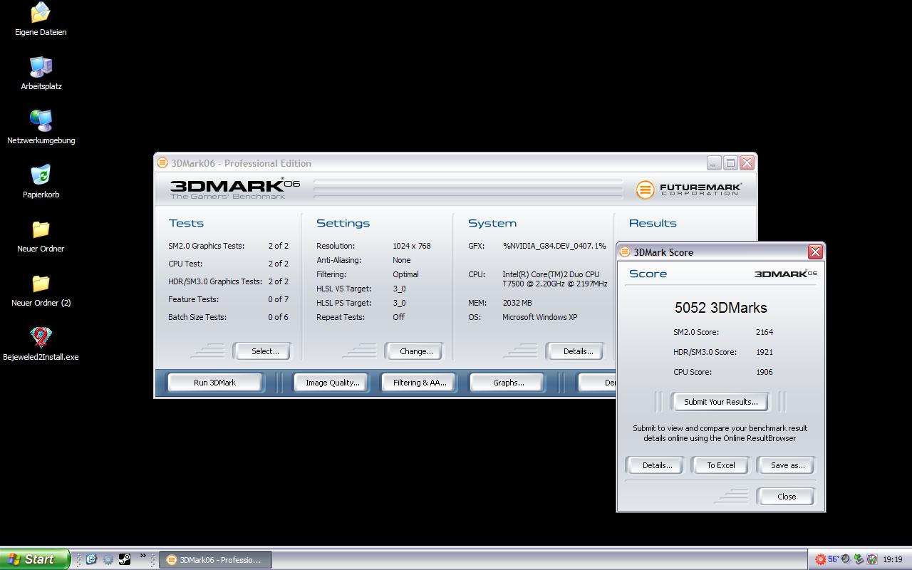

Die 5000 sind gefallen
KaOz rocks.it!
Ich will mein Notebook!
Aber wenigstens wird meins nicht so heiß werden, wenns denn mal da ist
KaOz rocks.it!

Ich hab mal wo gelesen, dass das bei einem intel notebook ein geschwindigkeitsvorteil von immerhin 13% bringt.
Bin schon auf deinen nächsten 3dmark test gespannt, den du angekündigt hattest^^
5000 sind genackt, respekt!
mit den einstellungen die du da ändern wolltest, würd ich mir auf einen 1200*800 test freuen :-)
