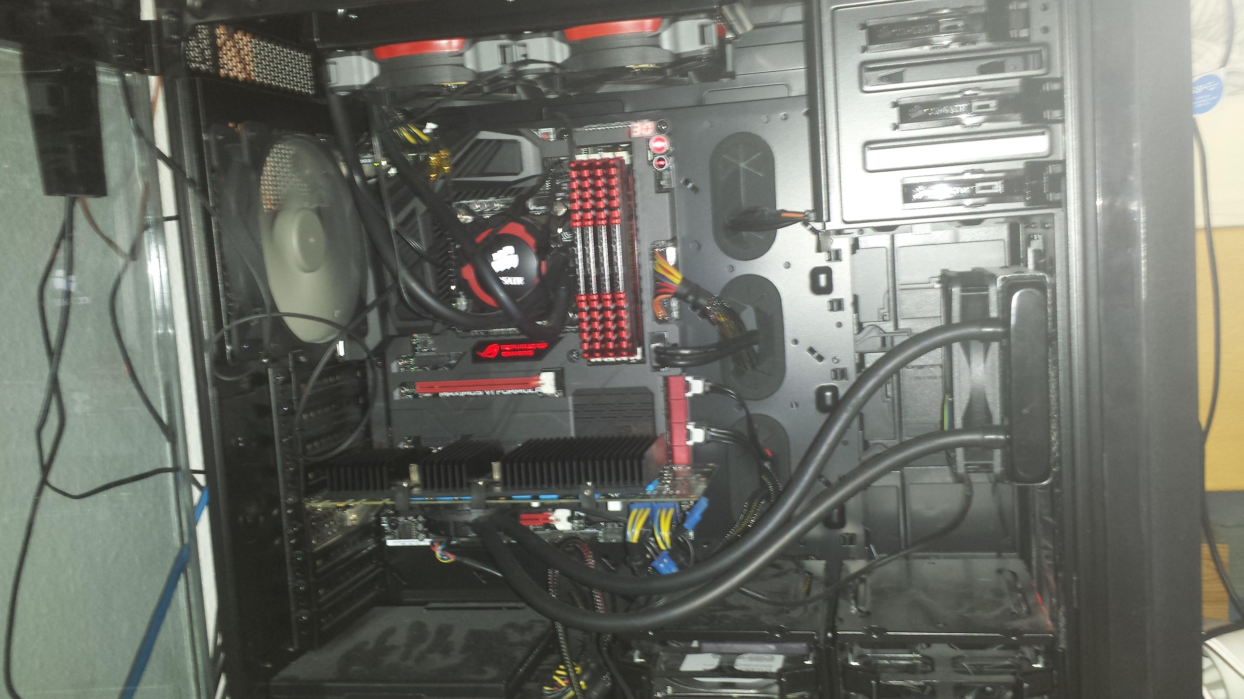

Was haltet ihr von meinem AirFlow?
zottie56
Okt. 2014
183
Hallo zusammen
Das ist mein PC...
Was haltet ihr von meinem Airflow?
Hinten: 140er raus
Oben: 2xSP120er Pull mit H105
Vorne: 2x 120er rein auf oberen 120er Radiator von Arctic Hybrid 2
Unten: -
Was kann ich noch verbessern?
lg zottie
den grafikkarten radiator nach hinten, so holst dir die ganze wärme rein
GraKa AiO-Wakü-Radiator nach hinten (rausblasend)
vorn zwei langsamdrehende 140/120er rein - fertig
Würde beide Radiatoren aber mit Push betreiben nicht Pull - so ist es auch empfohlen.
On der GPU Radi hinten oder vorne müsste man ausprobieren.
einsch den radiator an das gehäuse schrauben, lüfter drauf und dann wird das warme zeug hinten schön rausgeblasen
zottie56 schrieb:
Des mit dem Radiaor nach hinten wird schwer.. weil ich nicht will dass die Schläuche an der warmen Grafikarte streifen.
wieso sollen die denn an der Grafikkarte schleifen?
Ich würde so umbauen, daß die Wärme hinten raus geht.
Und so nebenbei mal anstaändig Staubwischen:evillol:
Hi,
Also ich hab einen ähnlichen Aufbau.
Würde bei den Radiatoren immer auf Pull gehen, denn dann kannst du den Radiator leichter reinigen weil die Staubpartikel auf dem Radioator kleben ohne dass ein Lüfter dazwischen ist. Zumindest fürs erste reicht es mal wenn man nur den Radi aussaugt.
Vorne mit 2 langsamen rein und hinten Graka raus (Pull) und Oben auch mit Pull raus.
