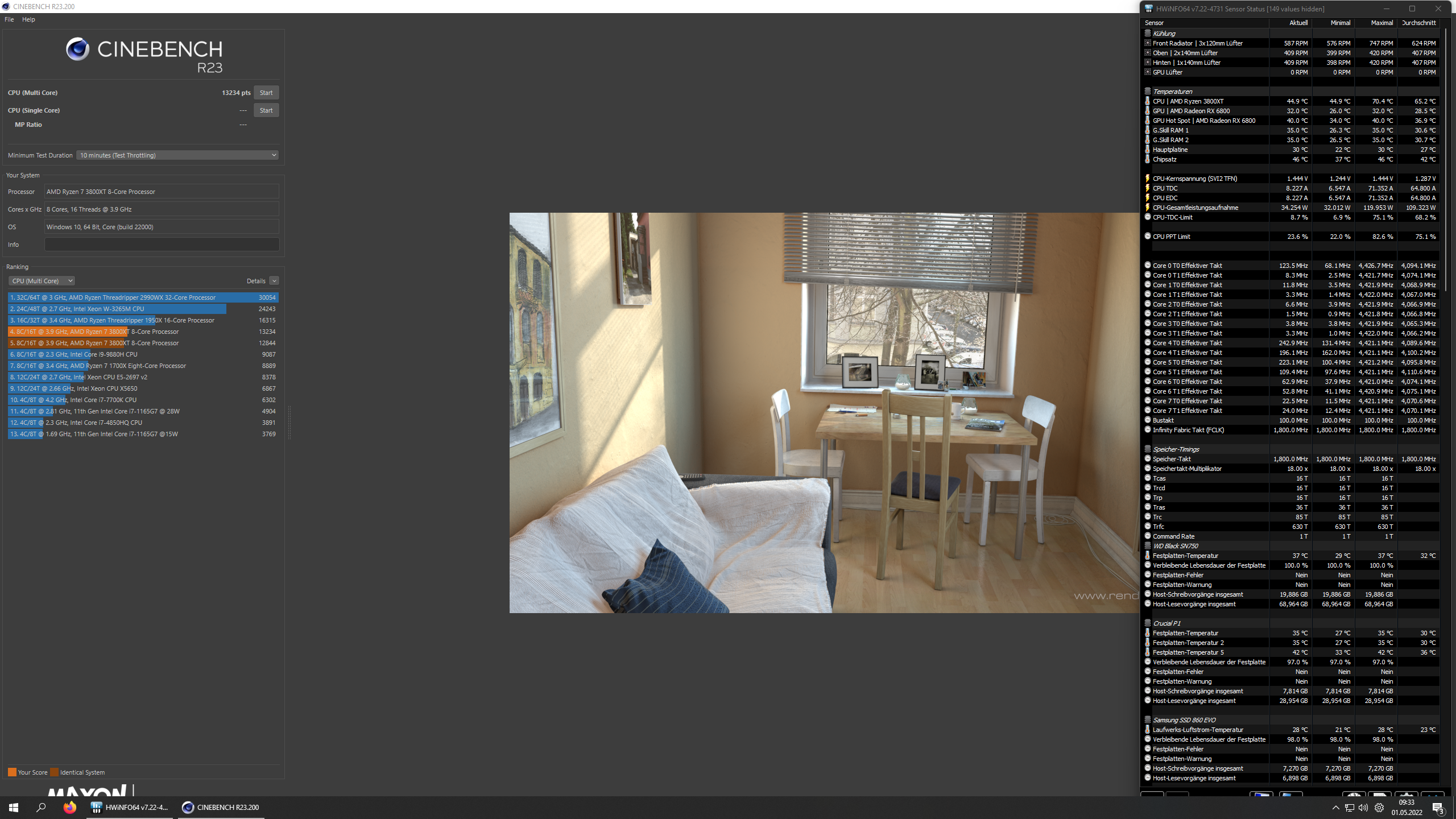

Dann wollte ich eigentlich nur kurz was testen und hatte dafür PBO aktiviert, aber ich kann nicht mehr sagen was ich eingestellt hatte. Zu meinem erstaunen stellte ich fest das die CPU plötzlich deutlich effizienter lief, war erfreut, erstaunt und habe das ganze natürlich die letzten vier Wochen so genutzt, weils zu schön um wahr zu sein gewesen ist.
Bezogen auf CBR23 bedeutete das jetzt folgendes:
Takt der einzelenen Kerne im Durschnitt : ca. 4400 MHZ
CPU Spannung im Durschnitt: 1,285 V unter Last
TDC: 68 A
PPT: 114 W
Jetzt kommt das dumme, ich hatte die BIOS Einstellungen nicht im Profil gespeichert und das BIOS zurückgesetzt. Und jetzt habe ich das Problem, egal was ich einstelle in PBO es klappt einfach nicht mehr und verhält sich eigentlich so wie zu erwarten bei dieser CPU mit keinen bzw. unrelevanten Veränderungen. Und ich bin mir ganz sicher damals keine Raketenwissenschaft bzgl. der Einstellungen betrieben zu haben, weil ich wie gesagt eigentlich nur kurz was schauen/testen wollte mit dem dann völlig unerwarteten beschriebenen Ergebnis hier.
Kann mir einer sagen was da passiert und was ich eingestellt haben könnte damit die CPU plötzlich so viel besser gelaufen ist? Ich stehe völlig auf dem Schlauch.
Ich hatte sogar noch ein Screenshot nach dem CBR23 Lauf gemacht:
