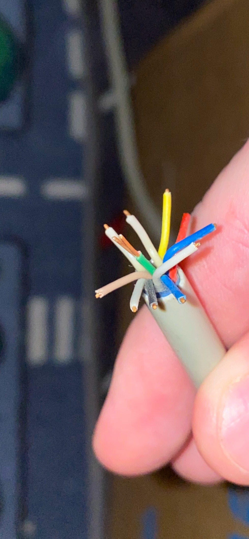

und zwar läuft durch mein Haus ein Kabel, dass eigentlich ein Netzwerkkabel sein sollte, dass aber auch ein Telefonkabel sein könnte, also ich kenne mich auf diesem Gebiet nicht sehr gut aus, und derjenige der das Kabel verlegt hat, hat auch keine Ahnung mehr, er meinte es wäre ein Netzwerkkabel, aber es laufen noch zwei andere CAT7 Netzwerkkabel durch Haus, diese haben aber eine andere Farbe (Gelb statt Grau) also sind es schon mal nicht die gleichen. (Diese sind auch beschriftet)
Ich habe hier einmal ein Bild des Kabels, mit den Adern, ich hoffe man erkennt eventuell um was für ein Kabel es sich handelt, da auch nichts auf dem Kabel vermerkt ist oder ähnliches..

commandobot schrieb:
Ein 12-adriges Telefonkabel.
Ungeschirmt, eignet sich nur für geringe Bandbreiten über kürzere Strecken.

Was wäre den lang genug? Also es ist (bis es in die Wand geht) mindestens 1-2m lang
Dann mit dem Cuttermesser vorsichtig einen Rundschnitt machen und den Mantel abziehen. dann ein neues Foto reinstellen.
Bei 1-2m Länge sollte ne genaue Bezeichnung auf dem Mantel zu finden sein.
Dann isolier den Mantel 2-3cm ab, dass man schauen kann was um die Adernpaare drumherum ist.
Manchmal sind die Bezeichnungen auch nicht aufgedruckt, sondern nur leicht eingeprägt. (ohne Farbe)

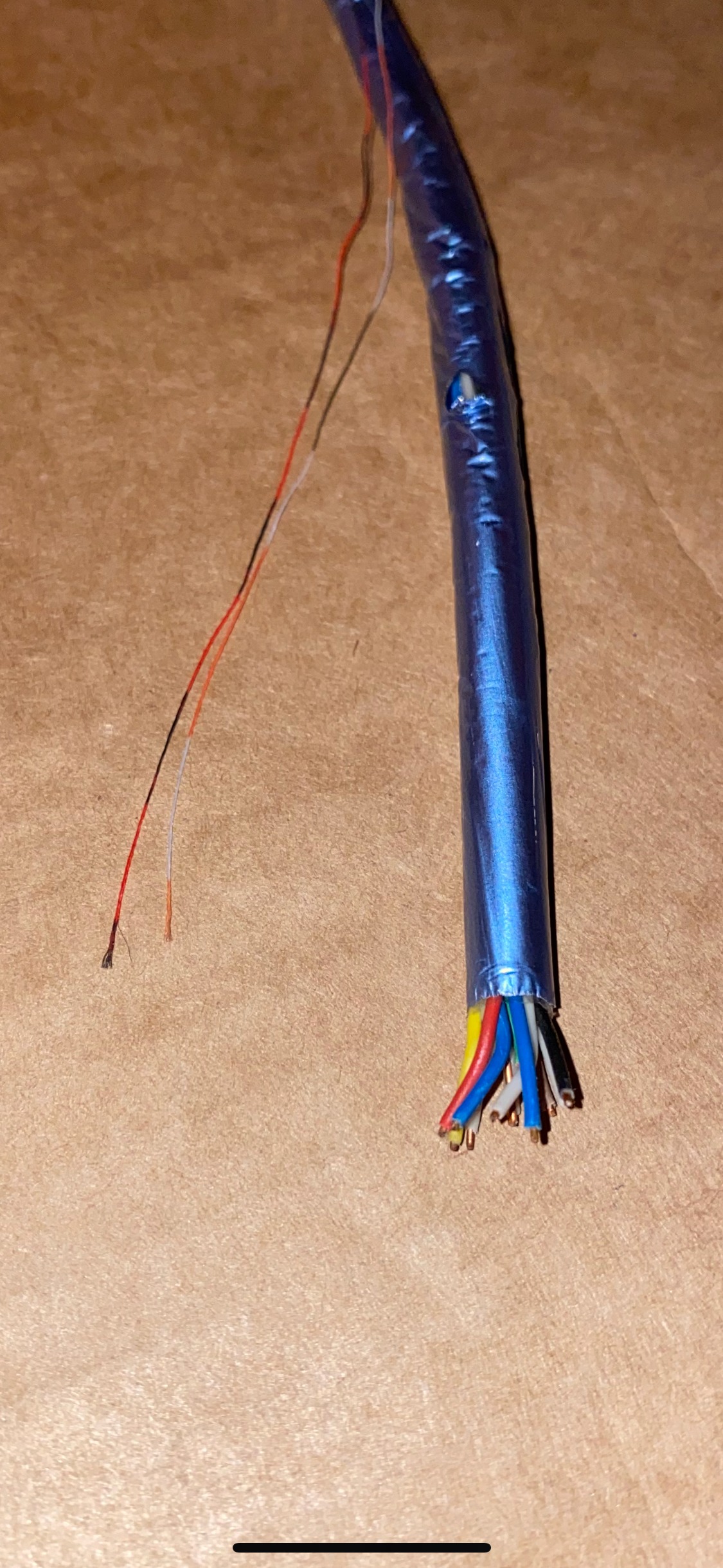

Ok, habe eine Abisolierzange gefunden, und die Isolierung entfernt.
