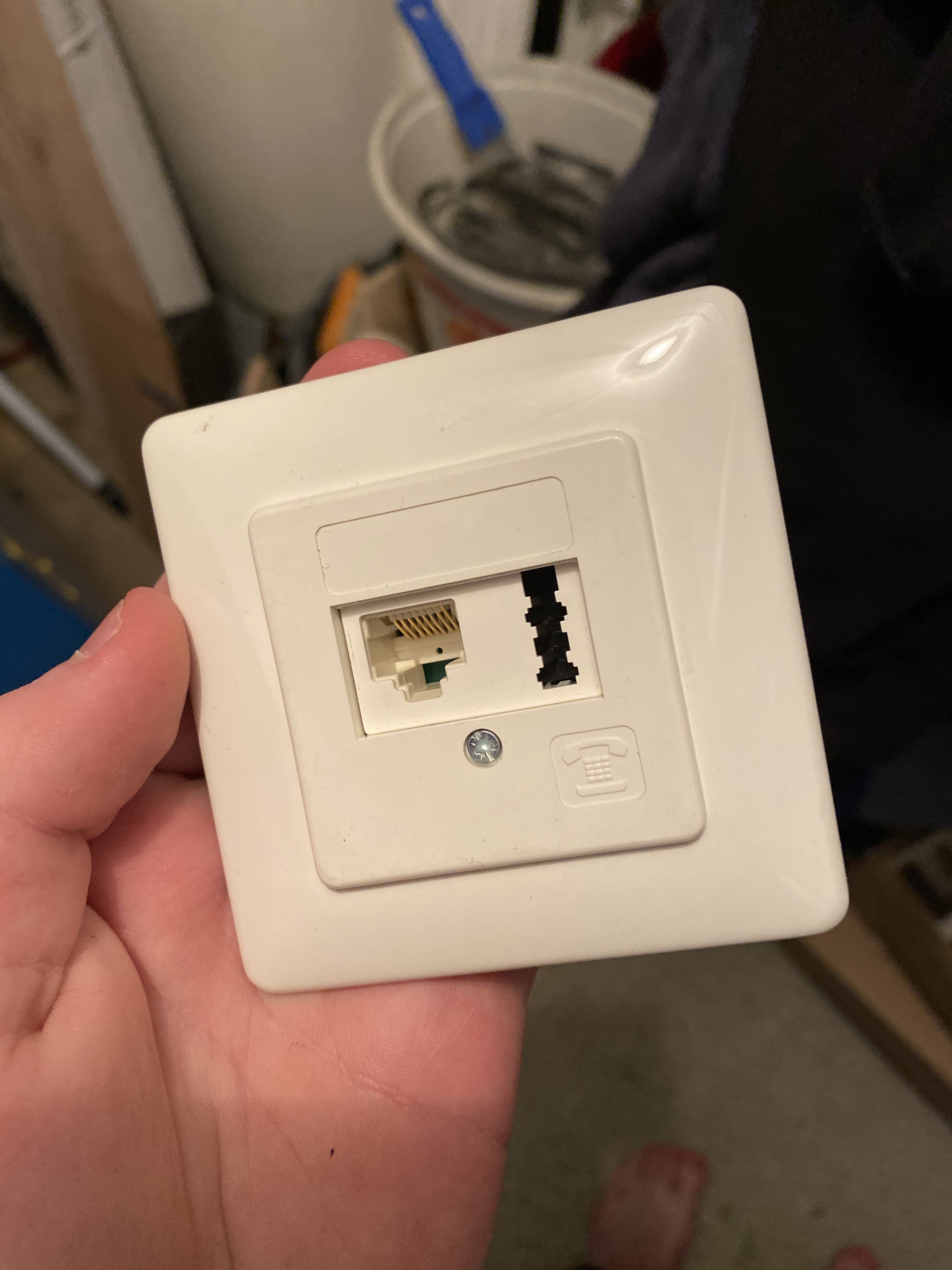

Kann ich eigentlich diese Dose mit dem Telefonkabel verwenden und dann als Ethernet Kabel verwenden?

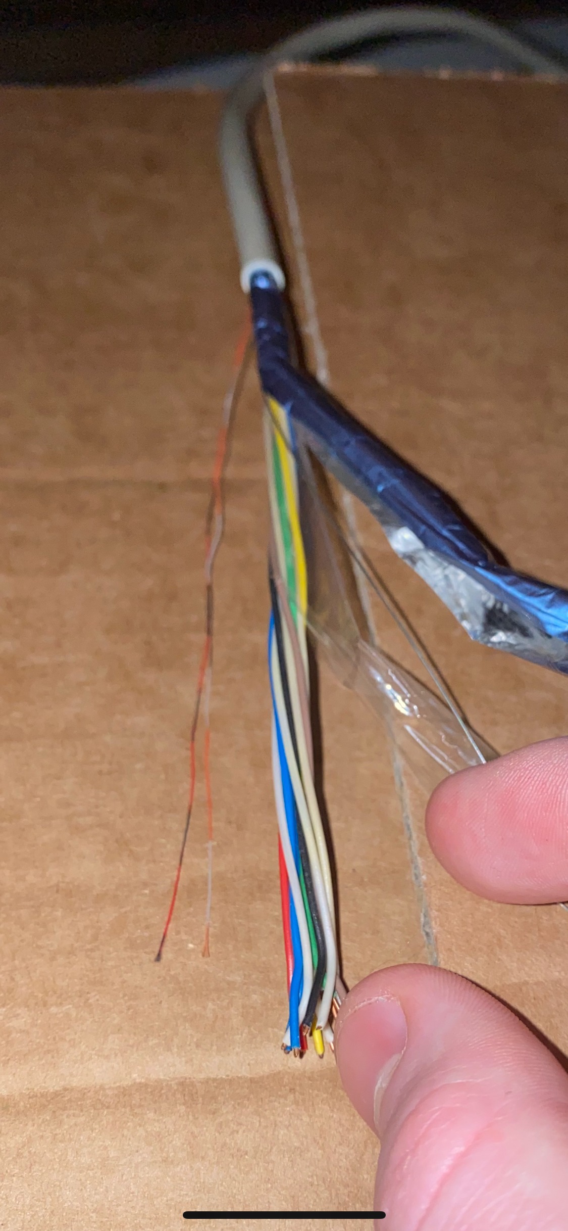

Erstmal die Frage, was willst du denn mit dem Kabel machen?
"verseilt" oder "paar verseilt", nennt man die Kabel, in denen immer ein Aderpaar mit einander umwickelt/verflochten ist.
Im englischen twisted pair, findet man auf der Kabelbezeichnung vielleicht ein "tp". Das Kabel könnte ein iysty kabel sein. Auch eine Bezeichnung 4x2x0,34 deutet auf paarverseilt hin
Das ist bei Datenübertragung wichtig und das sieht man auf dem Bild leider nicht, da es nur kurz abisoliert ist.
Wenn es das nicht ist, solltest du es nicht für Netzwerk verwenden.
Wenn doch, geht das schon.
Die besseren CAT6 und CAT7 Kabel haben eigentlich nur noch zusätzlich die Paare mit Schirm geschützt.

Also ich möchte das Kabel verwenden um den Fritz!Repeater 3000 der 2 Stockwerke unter der FritzBox ist, mit einem Kabel als Repeater zu betreiben und somit höhere Geschwindkeiten also die momentan ca 190 Mbit/s zu erreichen.
Und ich habe das Kabel weiter abisoliert, sieht man es da? Das Bild müsste sich in früheren Antworten befinden
Mach die Alufolie weg, dann siehst Du's.

Also, das Telefonkabel oben mit der FritzBox mit einem RJ45 Stecker, und am anderen Ende mit der Dose verbinden.
Aber hat es nicht eine Schirmung? Also ich meine gelesen zu haben das ein 12-Adriges Telefonkabel 1 Gbit/s schaffen sollte, bei nicht mehr als 20 Metern...

Oben zeigst du eine Dose mit RJ45 und TAE-F Buchse. Ein Kabel konnte ich nicht entdecken.
Du kannst einen TAE-F auf RJ45-Adapter und dann ein normales Cat. 6 S/FTP-Patchkabel zur FritzBox legen.
inline-info.com/de/produkte/adapter-konverter/tae-isdn-western/10577/inline-tae-f-dsl-adapter-tae-f-stecker-auf-rj45-buchse-8p2c-fuer-fritzbox
avm.de/service/fritzbox/fritzbox-7590/wissensdatenbank/publication/show/56_Belegung-der-Kabel-Adapter-und-Anschlusse/

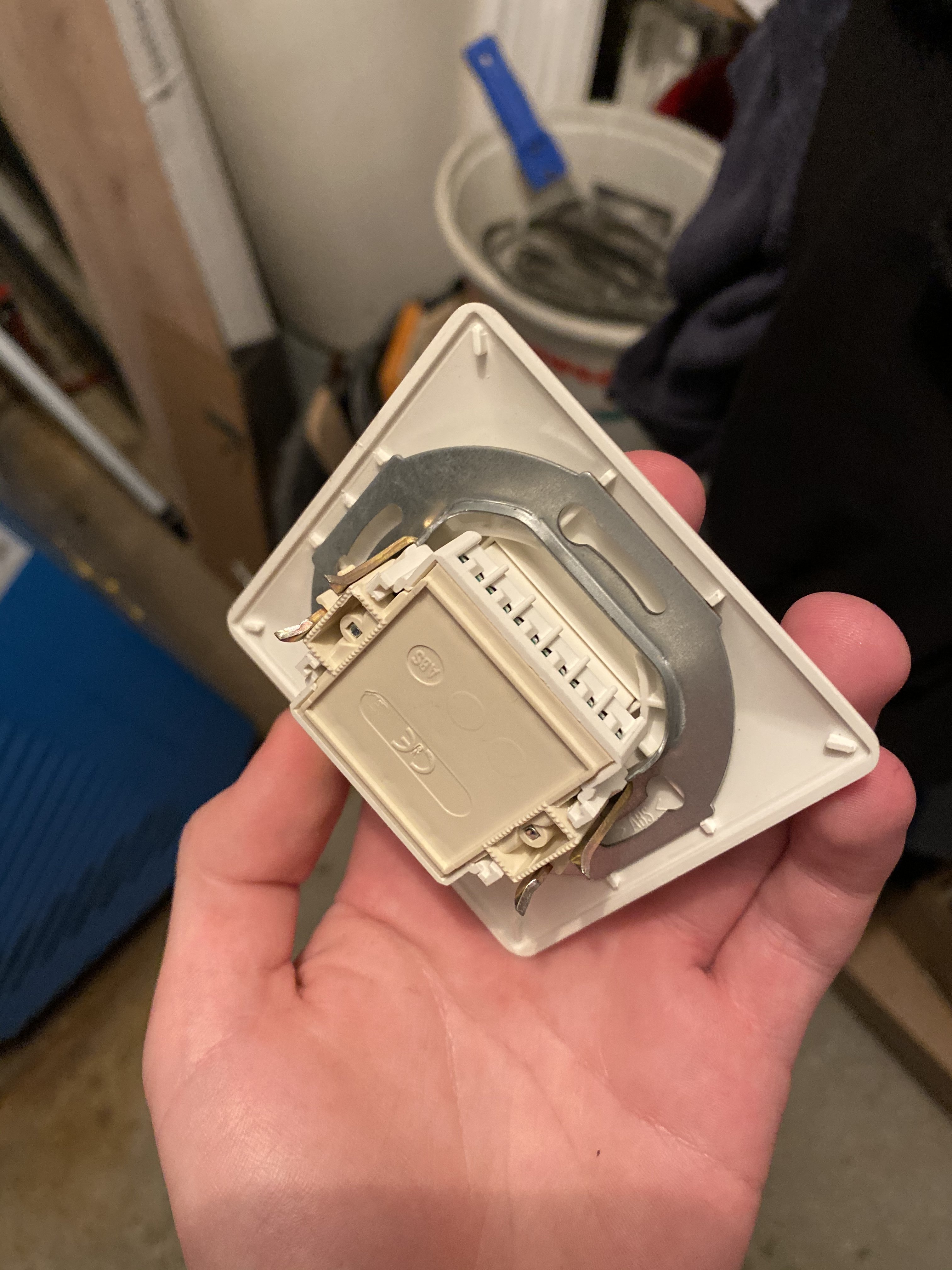

Hi, also bei dem Kabel handelt es sich, wie schon erwähnt, um ein Standard-Telefonkabel J-Y(St)Y 6x2x0,6 oder 6x2x0,8. Mal abgesehen von der Datenrate wirst du Probleme haben das Kabel an ein Standard Keystone-Modul oder RJ45 Stecker anzuschließen. Es sind 4 Adern mehr als bei einem CAT-Netzwerkkabel, zudem sind die Farben noch anders, heißt du musst die richtigen Rausklingeln. Dann werden die Adern eventuell zu Dick für das Keystone-Modul sein, bei einem 6x2x0,6 kann es noch gehen, bei 0,8 nicht.
Eventuell ist ein RJ45 Stecker oder Buchse mit Schraubklemmen das richtige für dich. Da die Schirmung bei dem Kabel sowieso nachrangig ist. Ich hoffe für dich, dass es nicht in der Wand mit anderen Leistungsführenden Kabeln verlegt ist, da sonst die Datenraten noch weiter sinken werden.

Für Kabeldurchmesser bis 9mm gibt es das Delock Produkte 86488 Delock Keystone Modul RJ45 Buchse Cat.8.1 werkzeugfrei:
delock.de/produkte/G_86488/merkmale.html
