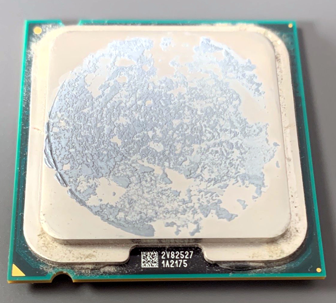

ich hoffe es kann mir jemand helfen beim identifizieren:
Diese sollte eine Intel i5-xxxxx sein
Im Normalfall steht das unter der Wärmeleitpaste ...
Reaktionen: Mydgard, Coeckchen, tha_mos und 9 andere
Wärmeleitpaste reinigen und hoffen das Bezeichnung noch vorzufinden ist .
Da ist doch ein qr Code drauf, vllt mal probieren zu scannen oder deren zahlen auf Google eingeben
schaut aus wie eine für Sockel LGA 775, also schon 10 Jahre alt oder so.
Man nehme: IPA + Küchentuch
Man rubble stark an der Paste
Man lese den Produktcode ab
Nicht böse gemeint aber wieso kommt man da nicht selbst drauf? Woher sollen wir das anhand nes Bildes ahnen auf dem nichts zu erkennen ist? CPUs für den gleichen Sockel sehen von außen alle gleich aus.
Reaktionen: Mydgard, Mystforce1978, Asghan und eine weitere Person
Wisch doch mal die Grütze runter. Geht z.B. mit Küchenrolle...
Steht unter der grauen Pampe.
Aber die Kombination aus den halbrunden Aussparungen und dem Richtungsdreiceck deutet auf Sockel 775, also kein Core iX sondern ein Core2Duo/Core2Quad.
Könnte eine Sockel 775 CPU sein.
Sockel 1156, 1155, 1150 usw. ist es ehr nicht, jedenfalls anhand der Form der Aussparungen.
Also max. Core 2 Quad Q9650 oder max. Core 2 Duo E8600 oder max. Pentium E6600 oder max. Celeron E3400.
Also CPUs von ca. 2008.
Könnte evtl. auf einem Sockel 775 Mainboard mit P45 Chipsatz laufen.
Heatspreader könnte geschliffen sein, jedenfalls deutet das Bild auf so was.
Anhand der Bezeichnung 2V82527 sollte es ein Core 2 Duo E8400/E8500 sein.
Das ist auf keinen Fall ein Core i Prozessor. Siehste an den Kerben schon.
Das ein alter Core 2 - also Finger weg wenn du nen Core i suchst.
Definitiv Sockel 775. (Zähl die runden Kontaktflächen, dann weißt du es genau... :D)
habe ich auch vermutet, aber der Verkäufer behauptet es wäre ein i5-undnochwas....

Ist ja schon sehr seriös, wenn ich von einer CPU nur ein Bild mit WLP mache. Hätte ich persönlich nicht einmal angefragt. Das der Vertuschen will, liegt auf der Hand.
Reaktionen: Coeckchen
Verlink doch mal die Anzeige hier...
Reaktionen: H3llF15H
Ist ein Core2Duo oder Core2Quad.

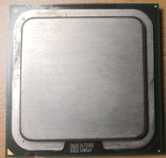

Das ist ein LGA775 Q6600 von 2006/2007:
