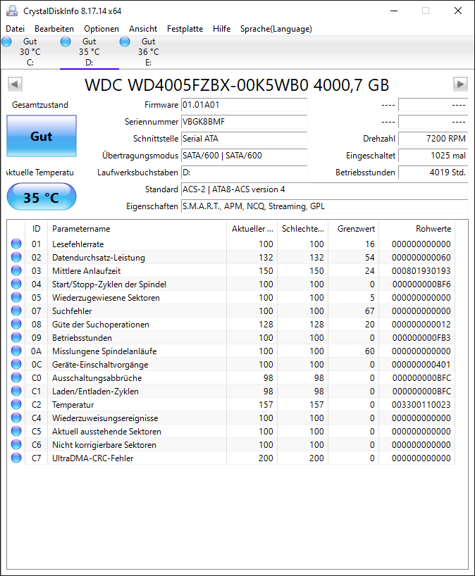

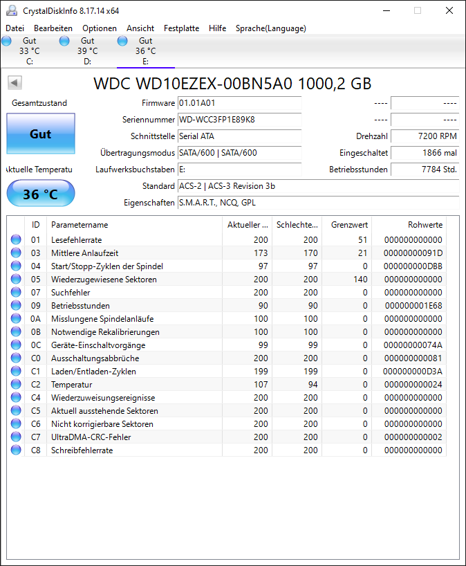

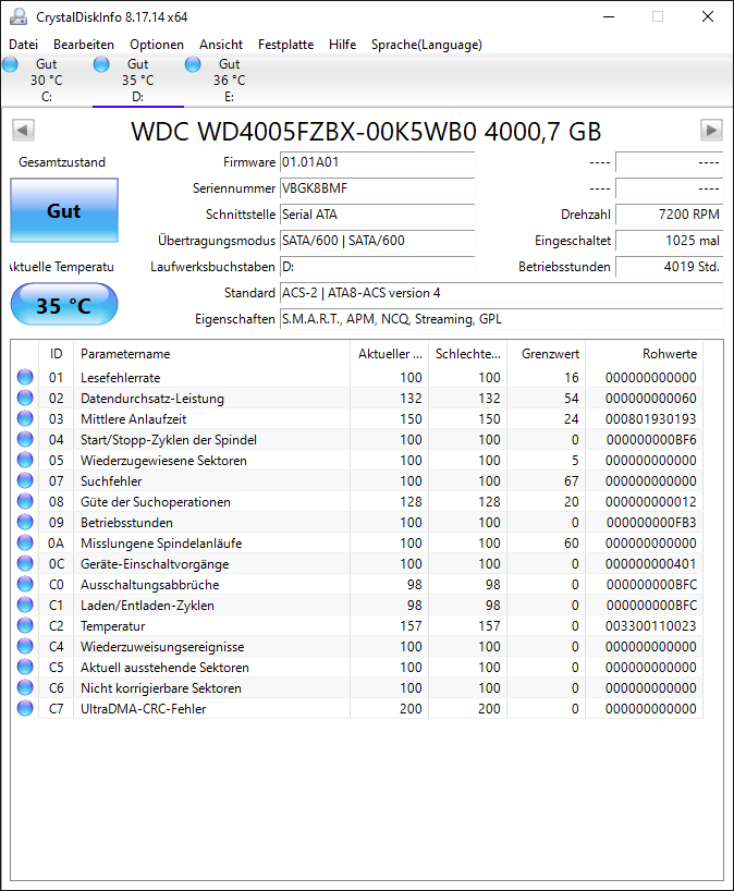

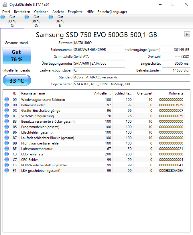

Ich habe mit Crystaldisk meine Festplatten ausgelesen, kann aber mit den Werten nichts anfangen.
Ich packe die Infos mal mit in die Nachricht.
Habe vergessen zu schreiben, dass ich einen SATA-Wechselrahmen habe, wo ich regelmäßig zwischen Festplatten wechsel (gibt keinen Unterschied in den Abstürzen). Daher sind es drei Festplatteninfos.

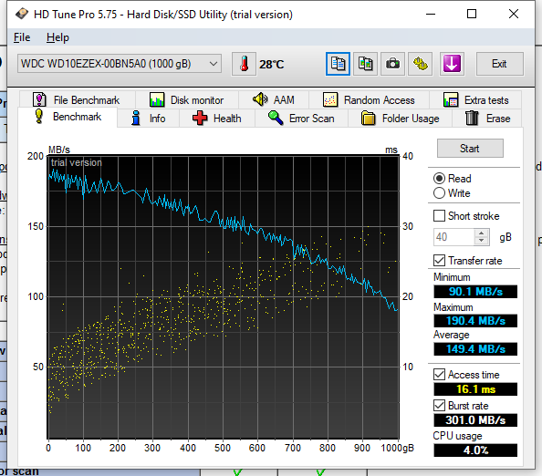

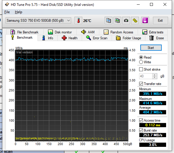

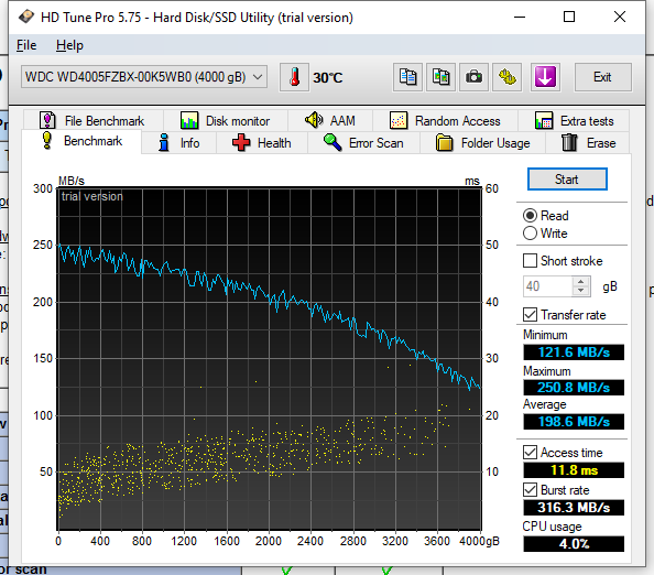

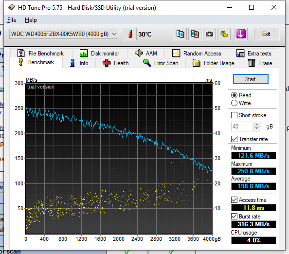

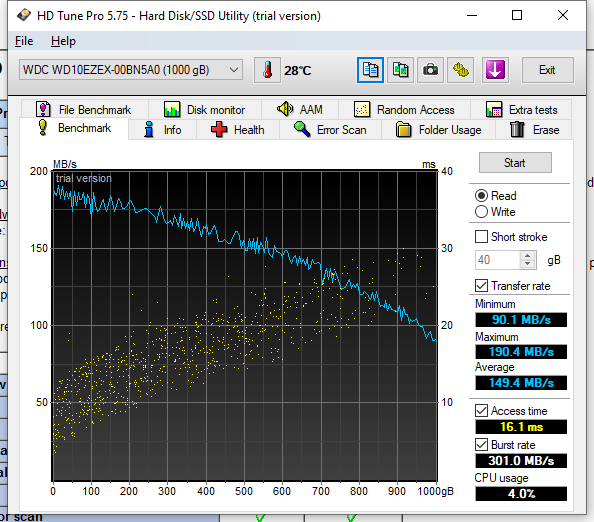

wuselsurfer schrieb:
Kannst Du mal bitte die Platten damit testen:
http://www.hdtune.com/download.html (Screen "Benchmark"; durchlaufen lassen!)

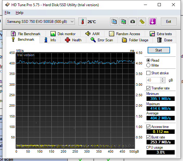

Hab ich gemacht. s.u. ...schon interessant zu sehen, wie unterschiedlich die Festplatten arbeiten.

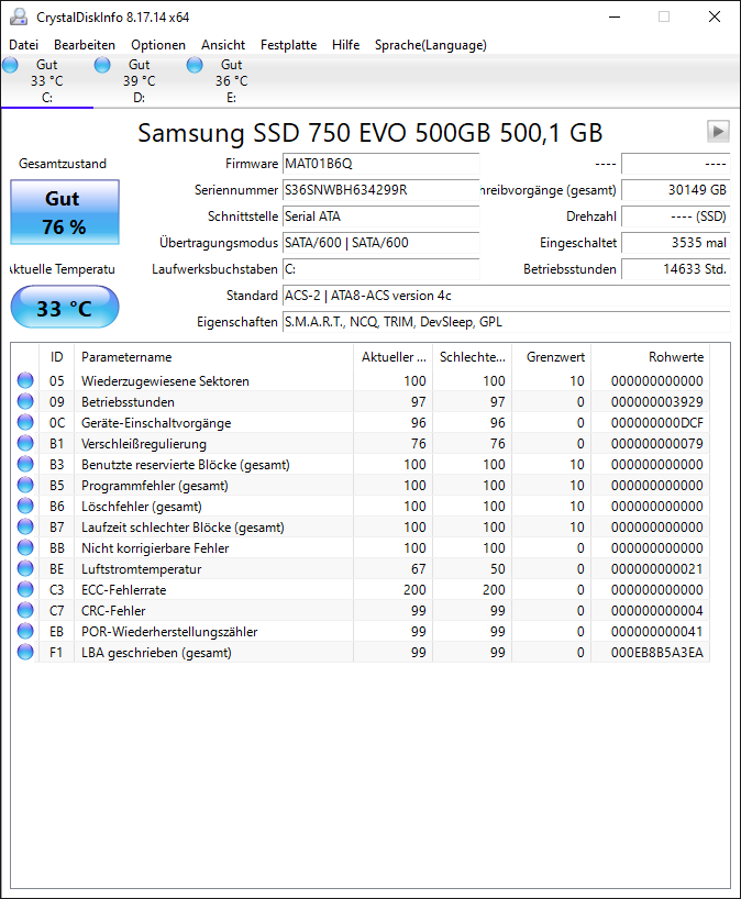

chrismoto schrieb:
Sieht aber doch so aus, Du hast CRC-Fehler bei C7, das deutet auf ein defektes SATA-Kabel bei Deiner Samsung
SSD hin, Bitte autauschen und wieder testen.
Stimmt.
Aber ansonsten sehen die Platten alle gut aus.

Moin,

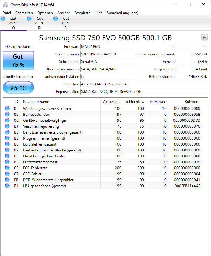

Ich habe mir nun neue SATA-Kabel gekauft und eingebaut.
Bei Crystaldisc erkennen ich bei der SSD jetzt keinen Unterscheid.

also ich habe nun am Sonntag die SATA-Kabel getauscht und seitdem ist er kein einziges Mal mehr abgestürzt :D
chrismoto schrieb:
Die CRC-Fehler gehen auch nicht mehr zurück, die bleiben sozusagen für immer da.
Du musst nur beobachten, ob der Wert gleich bleibt.
Bei der SSD ist er von 100 auf 99 gesunken.

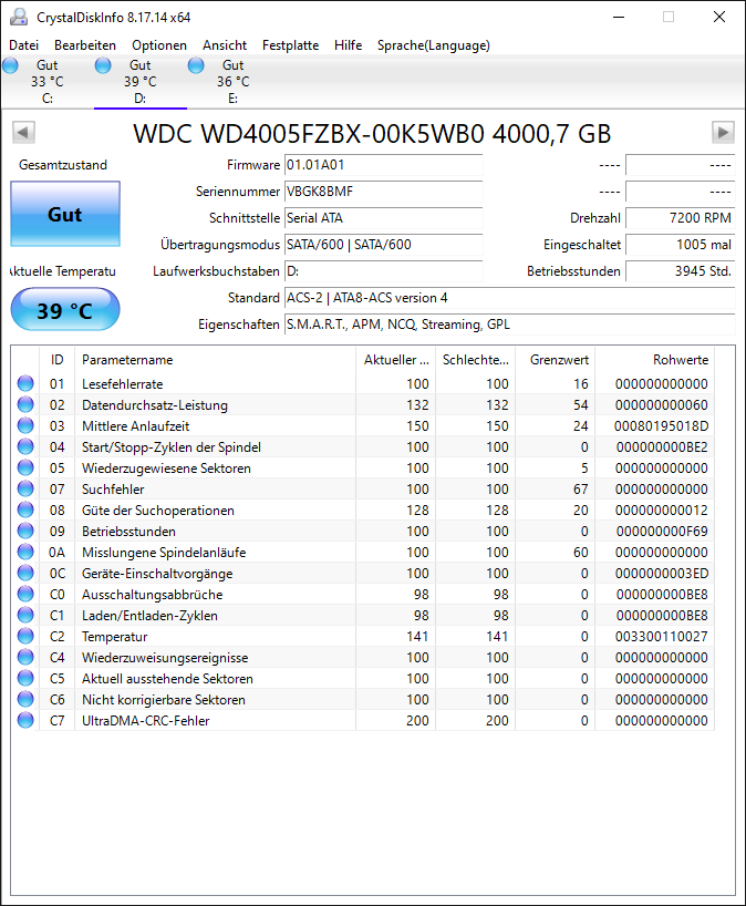

Bei meinen HDDs zeigt Crystaldisk unter C7 nun aber einen anderen Fehler. Kann man nicht dann davon ausgehen, dass die Grundproblematik dann eher beim Mainboard zu suchen ist; die Kabel sind ja neu und die 4TB HDD erst ein Jahr alt.
Du musst dir von den Spalten die ganz rechte mit den Rohwerten ansehen. Dort steht der aktuelle Wert.
Kannst du z.B. bei 09 Betriebsstunden mal mit dem Wert oben vergleichen. Musst du nur von hexadezimal in dezimal umrechnen.
