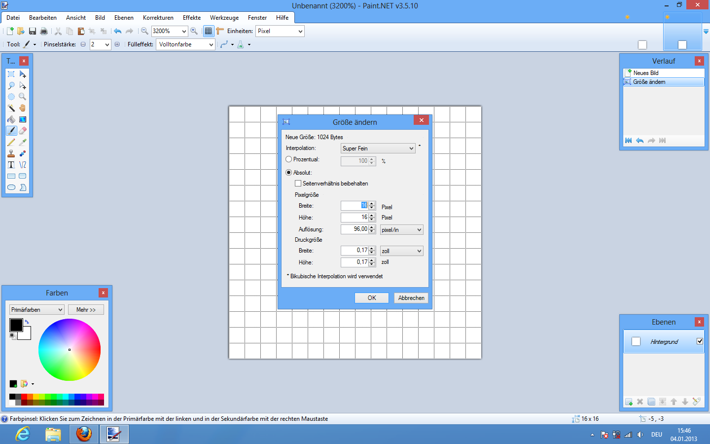

Soll ich an diesen Einstellungen noch etwas ändern?
Färbt man die kleinen Quadrate am besten mit dem Pinsel ein?
Welche Einstellungen soll im im Speichern-Dialog auswählen? Ich habe png ausgewählt, danach kommen dann folgende Einstellungen:
Bei Bit-Tiefe würde ich ja 8 Bit wählen. Wie sieht es bei Dithering-Level und Transparenz-Schellenwert aus? Soll ich diese beiden Einstellungen(7 und 128) so sein lassen?
Die Einstellungen passen so, die DPI usw. sind nur Zusatzinformationen die beim Drucken interessant werden. Wie du einfärbst bleibt dir überlassen... je nach dem wie es aussehen soll. PNG 8 Bit sollte beim speichern auch passen, die Dithering-Einstellungen sollten erst zum tragen kommen wenn du mehr als 256 Farben verwendest, das steuert dann die Farbreduzierung (je stärker das Dithering, desto weicher wird die Reduzierung vom Effekt her, aber desto stärker greift sie auch ins gesamte Bild ein)
