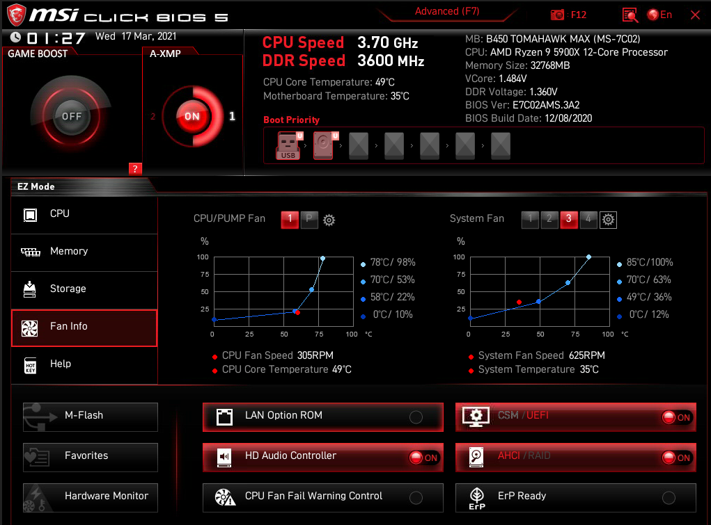

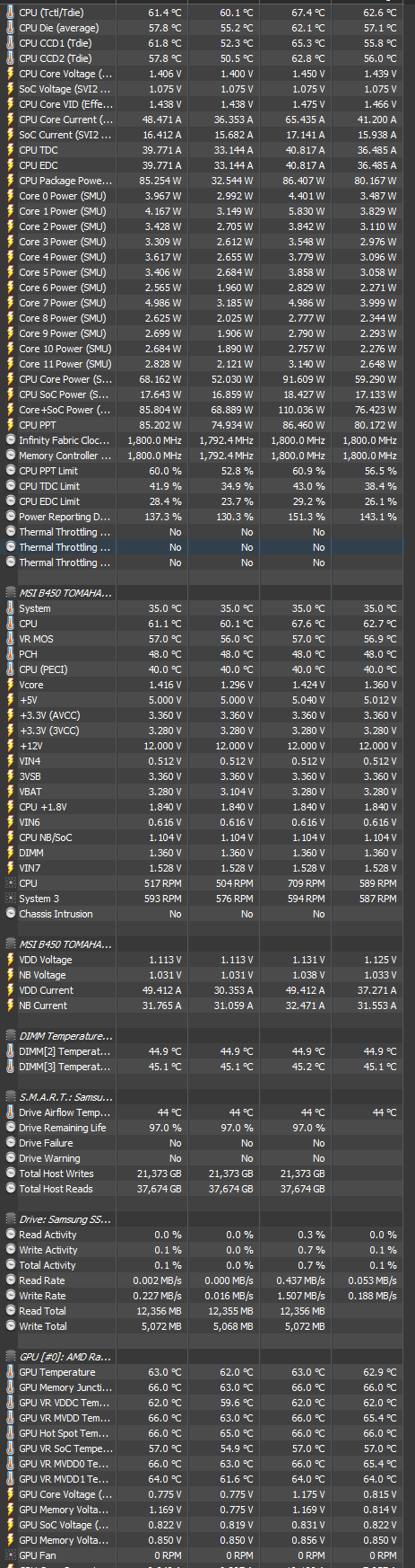

Hier mal ein Ausschnitt des Rechners bei üblichen Office Load:

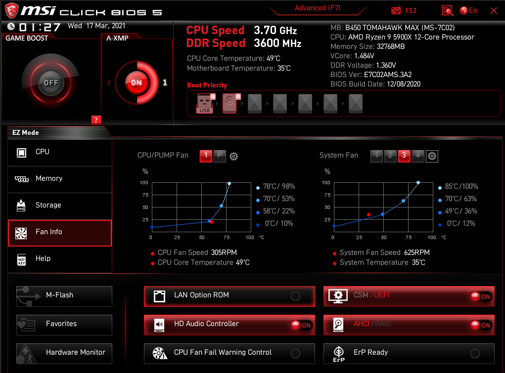

Hier noch die Lüfterkonfiguration:
Ich habe mich übrigens geirrt, ich habe ein Dark Base 801 und kein Dark Base 802. Laut beschreibung kann ich zwar drei Lüfter oben einbauen, aber nur einer davon hat Lüfterschlitze. Das macht es auch relativ schwer, Unterduck zu erzeugen.
Meine Idee wäre jetzt, die zwei Pure Wing 2 aus der Front durch drei Silent Wing 2 zu ersetzen, den hinteren Pure Wing durch einen Silent Wing zu ersetzen und einen weiteren Silent Wing 2 oben zu befestigen.
Die Anpassung des CPU's ist ein sehr guter Hinweise, darum kann ich mich allerdings erst am Wochenende kümmern.
Gibt es eigentlich eine Art Meßbecher für Wärmeleitpaste? Bisher trage ich die Menge immer nach Gefühl auf, das kann natürlich auch ein Problem sein. Vielleicht bestelle ich das Kryonaut einfach mal und probiere es aus.
Zudem habe ich mich beim Bequiet Support gemeldet wegen leichtem Spulenfiepen, mir werden sogenannte pcie Silencer zugeschickt, damit wird das Fiepen unterdrückt.
Heruntertakten kann ich die Hardware leider nicht, ihr geht jetzt schon zu oft die Puste aus. Ich brauche leider gleichzeitig Leistung und Ruhe, das beißt sich hier etwas.
Zudem muss ich sagen, das System ist jetzt schon recht leise, hier läuft nichts fundamental falsch. Es ist aber etwas lauter und störender als mein alter Pc mit NH15 und 3x 120mm Noctua Lüftern, wobei der Vergleich aufgrund der Leistungsunterschiede nicht fair ist.

CPU Temp ist relativ hoch.
Ich würde 2 Silent Wings oben einbauen (3 ist nicht sinnvoll, da sich der obere front und der vordere top Lüfter meistens gegenseitig aufheben)
und vielleicht den hinteren lüfter durch einen durchsatzstärkeren ersetzen
also den hinteren nach oben, dort noch das selbe modell dazu
und hinten einen Noctua NF-A15, NF-A14 oder Noiseblocker NB-eLoop B14
Den hinteren Lüfter extra bzw. einzeln angeschlossen. Der sollte mehr Durchsatz bekommen, da hier hin der größte Teil der GPU-Abluft wandert.
Vorher würde ich aber erstmal messen, wie laut es am ende wirklich ist ;)
Und wie gesagt: eine handy app ist besser wie gar nicht gemessen.
Reaktionen: humanica
61°C bei 80Watt ist hoch ? Selbst wenn da 71 oder 81°C stehen würde wäre es ok.
Die Lüfterkurven sind viel zu aggressiv, vor allem die für den/die Gehäuselüfter. :freak:
