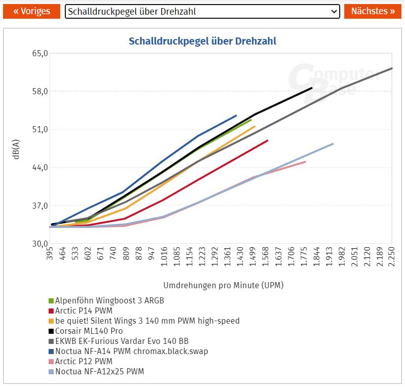

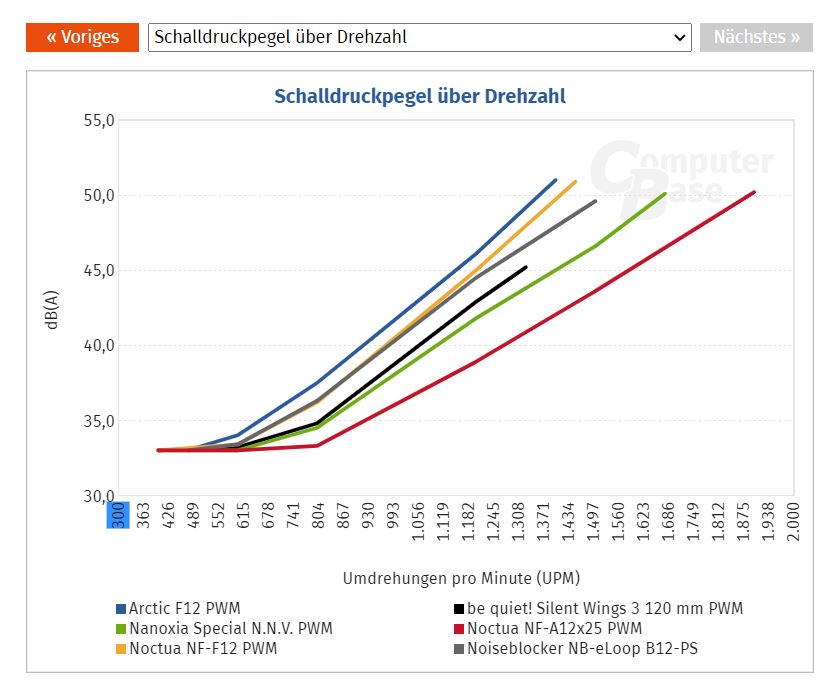

0ssi schrieb:
Was hat der Test für einen Bezug zu einem Noctua NF A12x25 als Gehäuselüfter wie er hier diskutiert wird? Den NF A12x25 Lüfter gibt es ja erst seit Mitte 2018 und dein Test ist aus 2014. Zum NF A12x25 gibt es genügend eigene Tests, z.B. auf Hardwareluxx
https://www.hardwareluxx.de/index.p...auf-dem-weg-zur-luefter-referenz.html?start=7
Oder auch von Computerbase die als eine der wenigen Webseiten Diagramme bzgl. Lautstärke <-> Drehzahl anbieten.
Die Fragestellung hier im Thread ist doch ganz klar, ich bin auf der Suche nach den leisen Gehäuselüftern in der Enthusiasten Klasse für eine Anwendung bei 31 m³ / Stunde Airflow als Gehäuselüfter. Das sind so um die 750 RPM +/- 50 RPM bei 120mm Lüftern oder um die 625 RPM bei 140mm. Dabei habe ich im Eingangspost ja einige Infos und Rahmenbedingungen dargestellt und diverse Lüfter Optionen in den Raum gestellt. Im Rahmen der Diskussion wurde noch weitere Alternativen genannt die ich bisher nicht auf dem Schirm hatte und geprüft habe oder noch prüfe.
Aber unabhängig von den blanken Testdaten haben ja nahezu alle Lüfter irgendwelche übergeordneten Effekte, die nicht sehr laut aber durchaus nervig sind und bzgl. der individuellen und subjektiven Empfindung jedes einzelnen Users sehr stören können. Sei es z.B. tieffrequentes Brummen (was ich jetzt eher akzeptieren würde), höherfrequentes Fiepen oder Summen (was mich sehr stört), Klackern, Modulationsgeräusche an Filtern / Grills / Radis, usw.
Ich selbst habe Arctic P12 im Einsatz die laut Messdaten quasi exakt gleich laut sind wie Noctua NF A12x25 aber in der realen Anwendung zu viele Störgeräusche aufweisen, trotz Entkopplung, Drosselunng, etc.
Genau wegen diesen Nebeneffekten die kaum / kein Test abbildet habe ich hier den Thread aufgemacht um die Erfahrungen einzusammeln und es melden sich ja sehr viele Kollegen bzgl. Alltagserfahrungen.
Rein aus Testdaten ist ja z.B. der Noiseblocker eloop extrem gut und vielversprechend. Vor der Diskussion hier wäre der meine erste Wahl gewesen. Aber es gab dahingehend zu viel negative Rückmeldung doe von quasi dem exakt gleichen Probleme berichten wie sie meine vorhanden Arctic P12 / P14 auch schon haben. Dementsprechend fallen die eloop leider durchs Raster.
Der einzige Lüfter zu dem bisher ausnahmslos positive Rückmeldung kam ist leider der ca. 30 EUR Noctua NF A12x25.

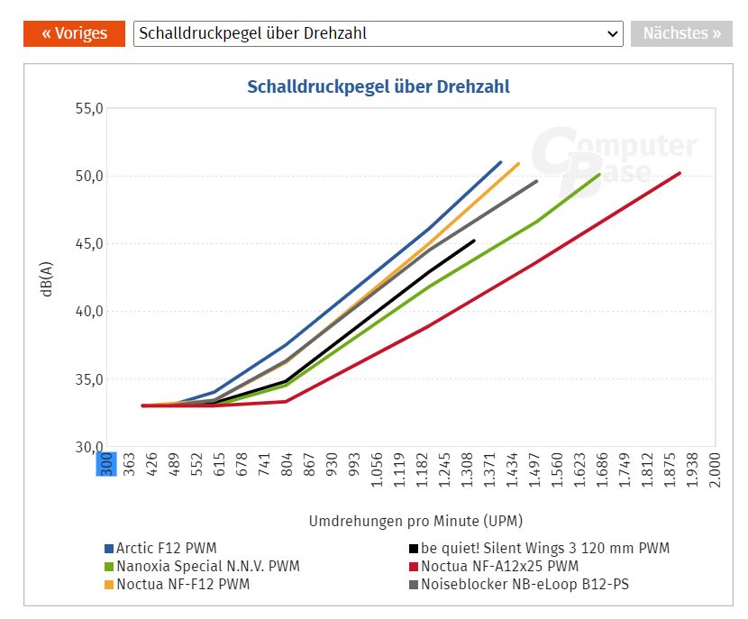

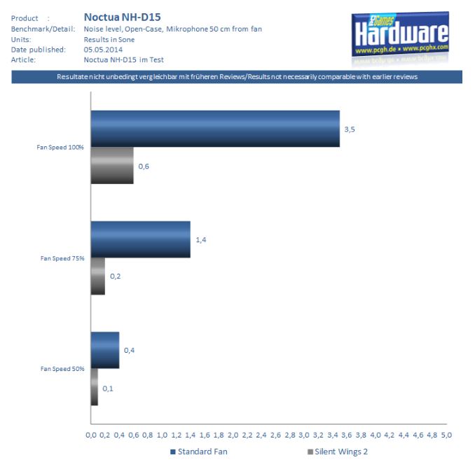

Minime9191 schrieb:Sind die Silent Wings 3 echt soviel schlechter wie doe 2er ? Stimmt das eigentlich?
Also rein auf Testdaten bezogen ist der Silent Wings 3 bzgl. Lautstärke in der Tat etwas schlechter als der Silent Wings 2. Der SW3 ist so wie ich das in Reviews sehe immer noch ok, für mich käme er in den erweiterten Kreis bzgl. der Wahl eines Gehäuselüfters. Aber es ist nicht mehr so das ich Silent Wings "blind" kaufen würde so wie bei meinem alten i5 4670K System das ich 2014 gebaut habe. Das Problem ist mehr oder weniger auch nicht das Be Quiet sich so extrem verschlechtert hat, aber andere Anbieter haben in der Zeit deutliche Verbesserungen auf die Straße gebracht.

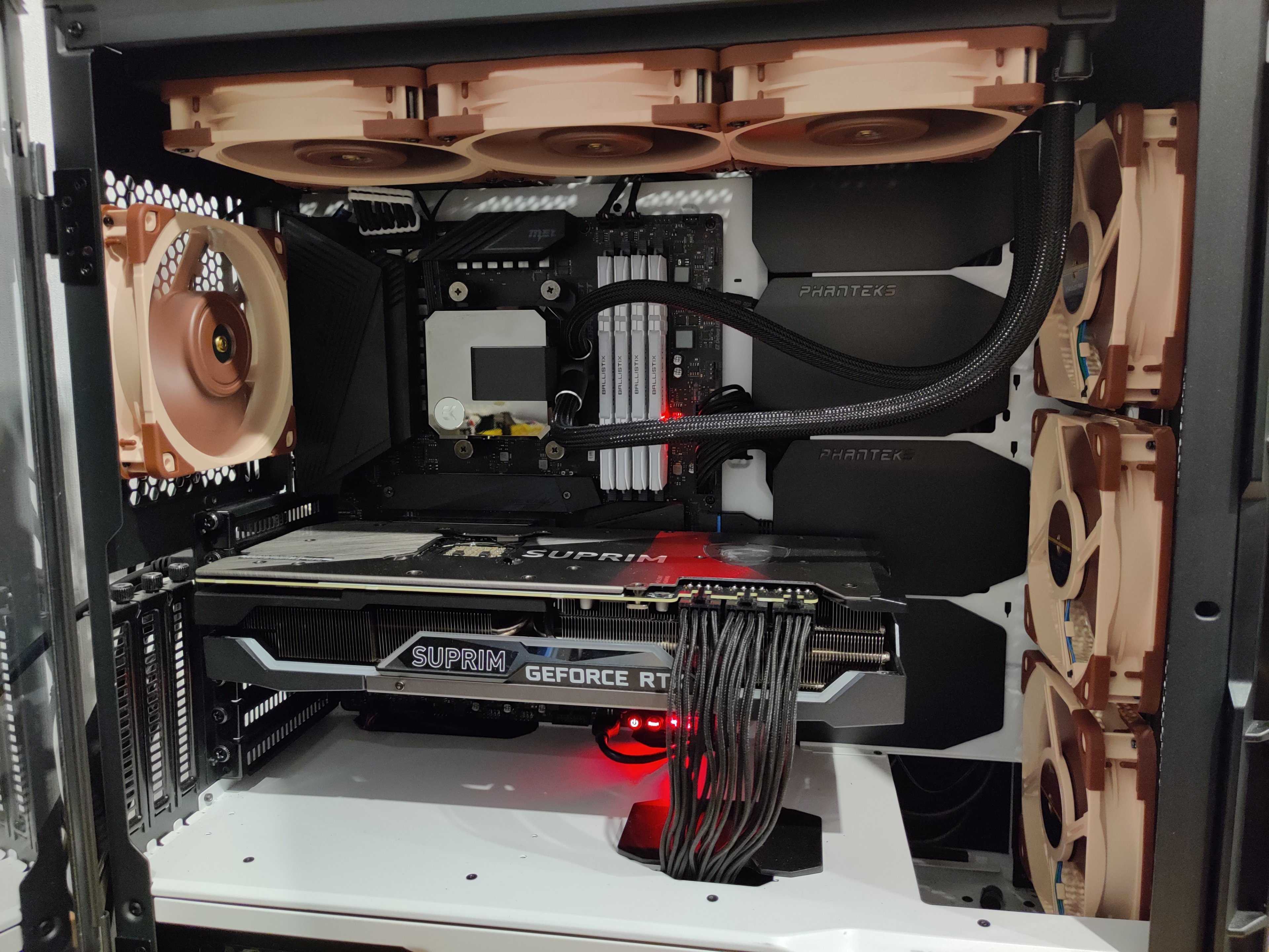

Wenns am Ende wirklich nur 30€ wären 😫Minime9191 schrieb:Ich finde den Beitrag, das Feedback aller und deine „Forschungsarbeit“ klasse.
Und erwische mich dabei zu überlegen wie „teuer“ 30€ für einen guten Lüfter nun wirklich sind 😅
Oder ob das nur relativ ist![]()
Hatte zuvor 1-2 Jahre 3 NB eloop B14 PS in der Front und einen im Heck sowie 3 eloop B12 Ps im Deckel dies war mir nach einer Zeit dann doch zu nervig mit dem Typischen eloop Problematiken.
Als ich die EK AIO Elite 360 bekommen habe, habe ich 3 von den 6 Lüftis von der AIO in Front gebaut aber das war noch schlimmer ^^ dafür Bunt ( naja wers brauch ).
Naja und seit gestern werkeln sieben A12 im Gehäuse und ich höre nur noch leises Luftrauschen und seit heute steht der Rechner untern Tisch und ich höre nichts mehr.

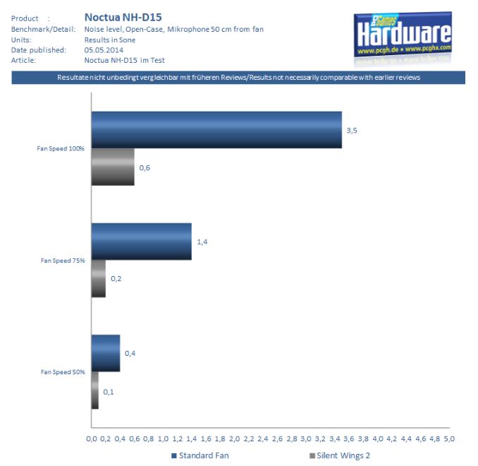

Also bzgl. Airflow/Noise-Verhältnis finde ich die aktuellen 140er eLoops mit Abstand das beste, was ich je im PC verbaut habe. Die haben neben den bereits erwähnten Brummgeräuschen, wenn sich etwas in Ansaugrichtung direkt vor dem Lüfter befindet, eigentlich nur ein Problem: Sie lassen sich nicht ohne Weiteres nach unten drosseln. Ich habe mir aber solche 4-Pin-Low-Noise-Adapter von Noctua, die ich noch rumliegen hatte, dazwischen geklemmt und seither können die auch <400 RPM mit PWM. Trotz der geringen Drehzahl fördern sie schon ordentlich Luft. Nebengeräusche gibt es absolut keine - sofern man nix direkt (ca. 1cm) vor dem Lüfter hat.
Ein m.E. auch sehr empfehlenswerter Lüfter ist der A15 von Noctua. Das ist der, der u.a. dem NH-D15 beiliegt. Der ist sehr laufruhig und bis ca. 550 RPM auch vergleichsweiset leise. Nebengeräusche konnte ich an 7 getesteten Exemplaren nicht ausmachen.
SilentWings3: Kurz gesagt, die sind teurer Schrott, wenn es wirklich leise sein soll. Von den SW1 und den SW2 war ich jahrelang begeistert, habe sie selbst zig Mal verbaut und noch öfter weiterempfohlen. Aber die SW3 geben Lagergeräusche von sich - übrigens auch in ausnahmslos allen von mir getesteten StraightPower-Netzteilen. Absolut schwache Leistung. Ein einziger von mehr als 10 Exemplaren (inkl. Netzteilen) hatte keine Nebengeräusche und durfte in meinem System bleiben. Die Förderleistung ist allerdings vergleichsweise schwach.

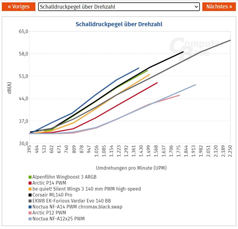

Ich hatte mir vor ein paar Tagen die Noctua A12X25 PWM gekauft und muss sagen, dass die hinter den Erwartungen zurück bleiben. In meinem Gehäuse sind aktuell 3 Silent Wings 140mm verbaut und die sind um längen leiser (keine Laufgeräusche in jeglicher Hinsicht und die Teile sind bereits 4 Jahre alt).
Lasst mich kurz ausholen, was mich stört:
meinen Rechner nutze ich für Musik. Demzufolge bin ich was Geräusche angeht sehr empfindlich, da es im Studio so leise, wie möglich sein muss.
Durch die Beschaffenheit der A12X25 (-> 120mm und eventuell auch durch die großen Rotorblätter) erzeugen sie ab einer gewissen Geschwindigkeit einen Ton, den man eindeutig einer Tonhöhe zuordnen kann,
es ist also nicht mehr nur ein diffuses (Luft-)Rauschen.
Dieser Ton ist bereits ab 800 RPM zu hören. Einfach mal die Bespiele des A12X25 ab 800 - 1000 RPM anhören:
https://www.computerbase.de/artikel...-vergleich-140-luefter-radiator.72888/seite-2
Dann im Vergleich den Silent Wing 3 anhören, bei 800-1000 RPM. Ja, der SW3 is bassiger und wuchtiger, aber das ist genau dass, was im Gehäuse untergeht und nicht so stört, wie ein Ton mit definierter Tonhöhe.
Dazu auch mal den A14 von Noctua anhören, der diese Phänomen nicht aufweist, aber auch wieder ein 140mm Lüfter ist.

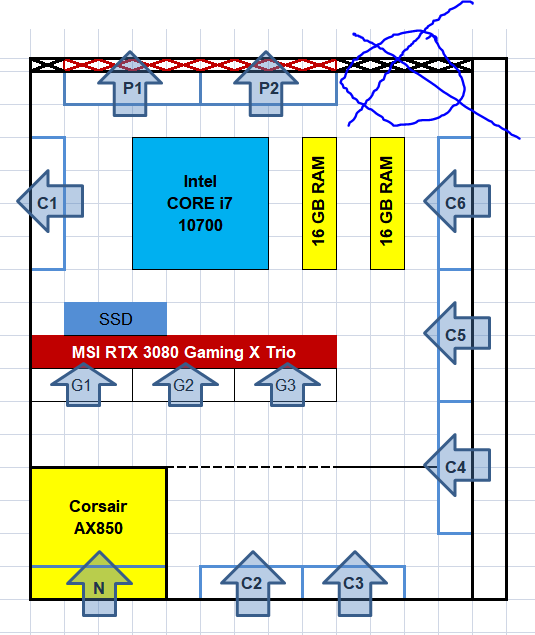

sz_cb schrieb:Aber pauschal alle Slots zu belegen, halte ich für kontraproduktiv.
Das ist natürlich richtig und war zu flapsig von mir ausgedrückt. Bei mir im Case habe ich auch gezielt einen Slot weg gelassen da ich in den Test nach "Inbetriebnahe" recht schnell gesehen habe das er kontraporduktiv. Die Position vorne oben ("hässliches blaues X") habe ich nicht bestückt:
Dort habe ich bei mir im Case gesehen das sie den Airflow von der GPU zu sehr ablenkt und dazu führt das die GPU um ein paar Grad ansteigt. Aber alle weiteren Lüfter (C1-C6 Gehäuselüfter, P1 / P2 am Radiator) haben sich mehr oder weniger positiv auf das Temperaturverhalten ausgewirkt.
