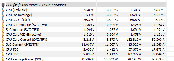

Finde auch, dass die Temperaturen etwas hoch sind, mein 3700X mit einem Dark Rock Pro 4 kommt nach 3x Cinebench 20 auf diese Werte (als Beispiel): Ryzen Master sagt Maximum 64 Grad
Der 3700X ist aber auch deutlich kühler als ein 3600 ;)
Four2Seven schrieb:
Vorn 2 Lüfter rein, oben 2 Raus, hinten 1 Raus, leiser als mein 2600K zuvor bei gleicher Lüfteranordnung.
Wow total vergleichbar mit dem Setup des TE. Der 3700X bleibt kühler als der 3600. Siehe Test auf CB. Der Dark Rock Pro 4 ist das Spitzenmodell, der TE hat das Einsteigerteil. Du hast ein wesentlich besseres Airflow-Setup.
Die Temps sind bei der Situation des TE erwartbar bis gut.

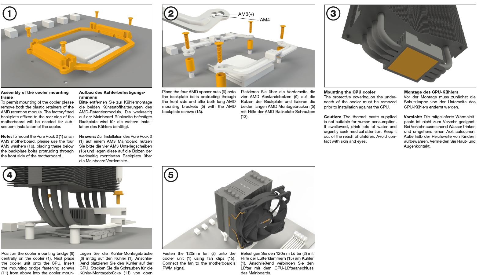

Was war das Problem, das einen nach hinten gerichteten Luftstrom des CPU-Kühlers verhindert hat?
Siehe: https://www.computerbase.de/news/kuehlung/be-quiet-pure-rock-montage.63510/
Reaktionen: TheManneken
Versteh nichtt warum er nicht so montiert ist, dass die warme Luft hinten aus dem gehäuse geblasen wird? In der Anlietung ist dies möglich.

Oh dann halt mal bei Bequiet nachm Montagekit anfragen.

Bei der verbauten Hardware reichen 2 Gehäuselüfter meiner Meinung nach aus. Im CB-Test hat der 3600 auch 81°C erreicht. Die CPU-Last beim Zocken ist zwar geringer, aber beim aktuellen Aufbau wird die warme Luft der Grafikkarte vom CPU-Kühler angesaugt.
Wenn der CPU-Kühler gedreht wird, ist alles i.O.
