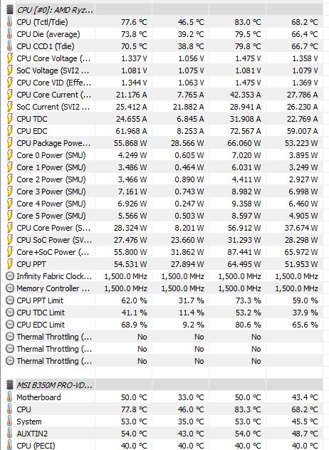

Hallo Leute,
ich habe mittels HWINFO meine Temperaturwerte ausgelesen und war von den CPU Temperaturen etwas geschockt.
Ich verwende den Ryzen 3600 auf dem MSI B350 Pro Vdh Mainboard.
Wie man sieht misst HWINFO 83 Grad als Maximale Temperatur. Ich benutze einen BeQuiet Kühler. Fragt mich nicht genau welcher das ist, aber er ist recht groß und sollte das verhindern.
Könnte es an der CPU Lüfter Steuerung liegen und was ist der unterschied zwischen TCTL und CPU Die?

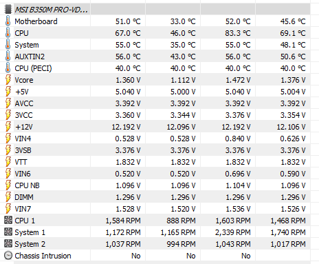

Wie man sieht ist der CPU Lüfter auf 1603 RPM Maximal hochgedreht. Ist das wenig?

Ja, die CPU-Temps sind etwas hoch. Allerdings ist das ganze System warm und irgendwelche MB-Sensoren inkl. Chipsatz lungern da auch schon bei 50 Grad herum. Relativ gesehen also fast schon plausibel. Würde angesichts der 1.000 RPM (bis 2.300 RPM?) System/Gehäuse?-Fans da ansetzen. Magst mal ein Foto vom Gehäuse mit geöffneter Seitenwand machen? Dann klärt sich auch das mit dem Kühler.

Die Temperaturen sind unter Last (Modern Warfare) aufgenommen. Ich habe mal in meiner Bestellhistorie nachgeschaut, ich verwende den "be quiet Pure Rock Tower Kühler".
Ich habe einen Gehäuselüfter an der Front und einen am Hinterteil. Der CPU Kühler schaut leider nach oben und nicht nach hinten raus.
Die GPU (1070 Ti) wird unter Last 76 Grad warm. Ist auf 0,95V getaktet und mit den Temps bin ich zufrieden.

AMD schreibt offiziell sind Temps bis 95°C okay, da ist noch 12°C zu deinem Tctl

Die Kerne Boosten im Spiel auch auf 4,2 Allcore. Das ist auch ziemlich gut finde ich. Vermutlich sorgt das für die Temps. Ich habe gestern im BIOS mal eingestellt, das der CPU Lüfter ab 70 Grad auf 100% schaltet, aber 1600RPM spricht nicht für 100% oder?
