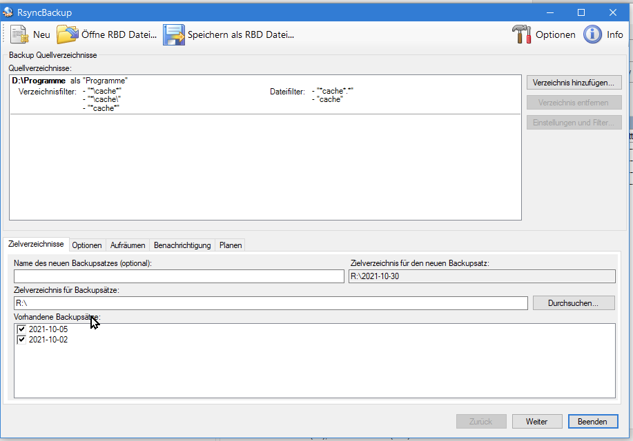

Für mich sollte die Wiederherstellung so einfach wie möglich sein mit minimalen Anhängigkeiten. Das ist bei rsync gegeben. Daten werden inkrementell gesichert und mit Dateisystemfeatures wird Platz gespart.

Such mal nach "RsyncBackup 1.3.3"
3.14, wobei ich mir bei der .14 nicht sicher bin.
Der Name führt leider zu vielen misses bei der Suche, aber das Tool kommt auch gut mit umfangreichen Dateisystemen klar und bietet halt ein incrementelles Backup mit Hardlinks auf unveränderte Dateien, so dass jedes Backup wie ein Vollbackup aussieht. Fühlt sich an wie Snapshot, isses aber nicht....

Das Tool macht einen etwas "spartanischen" Eindruck. Ist aber tatsächlich überaus hilfreich und super einsetzbar. Zum Preis des Datenverbrauches eines incremental Backups, erhält man sozusagen ein Generationen Vollbackup. Einzige Voraussetzung, das Zieldateisystem muss Hardlinks unterstützen (NTFS, Ext-x, BTRFS, ...)
Ich benutze es seit vielen Jahren immer mal wieder. Selbst immoment um 2 tägglich, automatisch die Datenpartition meines PS's auf ein Synology Verzeichnis zu backupen.
