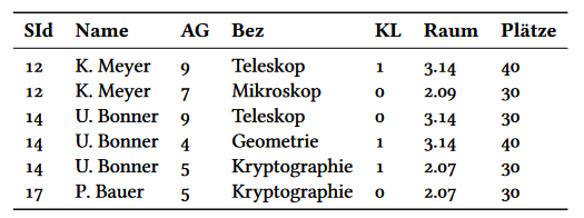

Hey,
kann mir jemand hier sagen, welches Attribut der Kandidatenschlüssel der folgenden Relation ist?
Es verwirrt mich, dass in der Aufgabe gesagt wird, dass "der einzige Kandidatenschlüssel der Relation" benannt werden soll.
Eigentlich hätte ich gesagt, dass der Kandidatenschlüssel aus SId und AG zusammengesetzt ist.
Grüße
Naja wenn der Name der Kandidat ist, wird nur die SId der Kandidatenschlüssel sein. Das wäre meine Interpretation. SId/AG ist Kanidaten-Kurs-Schlüsselmoder sowas....
SId und Name ist ja eine eigene Relation, welche man abspalten muss (normalformen und so), zB.: 12 --> Meyer, 14 --> Bonner, ...
Name kann/sollte/muss also aus der Tabelle ausgelagert werden
Da KL bei Bonner doppelt mit einer "1" existiert, aber nicht dasselbe bei Bez/AG/... liefert, ist SId und KL kein Kandidatenschlüssel (ist hoffentlich klar)
Nun muss man also sehen, welche Kombination an Spalteninformationen eindeutig auf die Zeilse schließen lassen.
SId und AG sollte das erfüllen, ebenso aber auch Name und AG, Name und BEZ, AG und KL, ....
EIN einziger Schlüssel ist hier also nicht, ich habe ja schon drei gefunden. Diese sind auch minimal, da ich min. zwei Informationen brauche, um eindeutig auf einen Eintrag zu schließen.
Evtl. fehlt aber noch ein Teil der Aufgaben, sodass die Aufgabe in den Kontext eingeordnet werden muss. (oder ich übersehe hier etwas auf die schnelle)
Der Schlüssel des Kandidaten ist einfach nur seine SId. Alles andere sind Infos die für die Fragestellung nicht gebaucht werden. Ob Schüler XYZ nur Kurs A,B oder C besucht und dort in Klasse 1,2,3 ist wird sicher im laufe des Semesters noch eine Rolle spielen aber für die Frage der ID völlig irrelevant, er bleibt der Schüler mit der ID YY egal wo er dran teilnimmt.

Ich bin jetzt nochmal alles durchgegangen und habe mit einem Professor, der Datenbanken unterrichtet, geredet. Also sieht es wie folgt aus:
Die funktionalen Abhängigkeiten dieser Relation in 1NF sind:
SId-->Name;
AG-->Bez,Raum,Plaetze;
SId,AG-->Name,AG,Bez,KL,Raum,Plaetze;
Raum-->Plaetze
Daraus ergibt sich, dass ein Tupel in dieser Relation nur eindeutig identifiziert werden kann mit den Schlüsseln "SId,AG".
Naja, es fängt schon damit an, dass SId und Name gegenseitig funktional abhängig sind, also auch Name --> SId gilt. Ist also keine wohlgeformte Aufgabe.
Raum-->Plaetze
Das stimmt aber leider nicht, denn wenn du dir einmal die Zeile/das Tupel #1 und #3 ansiehst, da ist beides Mal zwar AG = 9, BEZ = Teleskop, Raum = 3.14
ABER die Plätze variieren zwischen 30 und 40 --> ist damit keine eindeutige Relation, welche auslagerbar/redundant ist
AG --> BEZ,Raum wäre auszulagern
Und da man (ohne passendes Vorwissen der Aufgabe) auch die erste der Relationen umdrehen kann (also Name --> SId), ergibt es auch noch andere mögliche Schlüsselkandidaten

Ich finde die Aufgabe auch ganz gut zum Nachdenken über funktionale Abhängigkeit. Neben der Definition stehen hinter solchen Begriffen ja auch immer Ideen und "Denkarten" die durchaus sinnvoll sind.
Imo, die Spalte "Name" sollte man aber streichen, die trägt nichts bei zu der Aufgabe, bzw. ist eher noch verwirrend. Ich bin kein krasser DB Mensch, deswegen weiß ich grad nicht, ob die Beziehung zwischen "SId" und "Namen" einen Namen hat in diesem Kontext. "Äquivalenz" oder "Bijektion" fällt einem da ganz allgemein ein.
