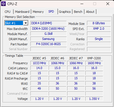

Moin,
welcher Ram ist denn verbaut?
Lade mal bitte vom Tool CPUz je den Reiter SPD und Memroy hier als Screen hoch.
Wie Mr.Smith sagte in den Curved Optimizer einlesen.

Es handelt sich um den G Skilla Aegis 3200 er.
Habe davon 4 Stk verbaut, A 8GB.

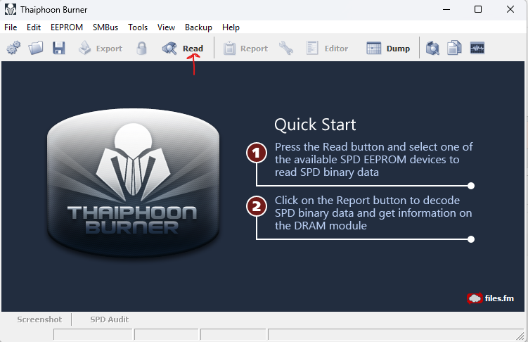

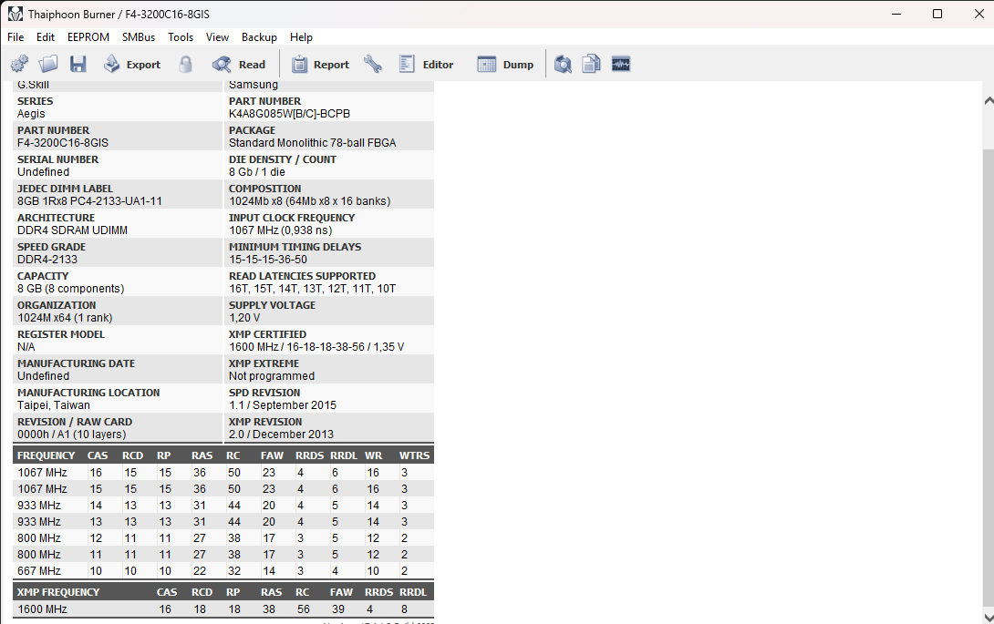

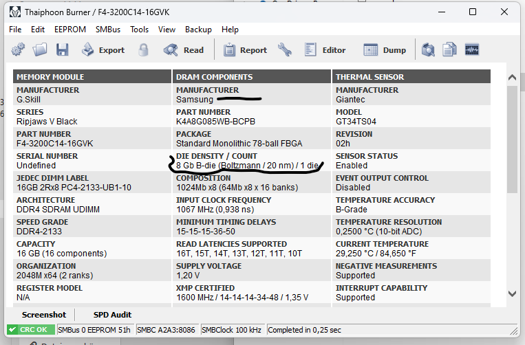

Wow, da könnten B-Dies drauf sein, die hätten dann Potential. Kannst du mit Thaiphoon Burner prüfen, was drauf is.
Beispiel, bei mir siehts so aus, prüfe das bitte

psy187 schrieb:
@colagesöff bitte noch ein Screen vom Memory Reiter.

Wenn du mir noch erklärst wie das geht, dann kann ich es evt auch zeigen :)
Alles klar dein Ram läuft schonmal so wie er soll. :daumen:
