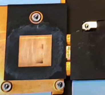

Mich würde einmal interessieren was diese schwarzen Aufkleber auf der Heatsink sind (sind bei meinem alten Laptop abgegangen und dessen Temperatur hat sich deutlich erhöht, Paste usw habe ich gewechselt)? Können die was mit einer erhöhten Temperatur zu tun haben?
Dankeschön für die Aufklärung.
Das Bild ist jetzt nicht wirklich hilfreich, ich vermute aber ganz stark, dass es Wärmeleitpads sind und dadurch, dass du sie entfernt und nicht ersetzt hast, funktioniert nun die Wärmeableitung der Komponenten rund um den Chip nicht mehr wirklich.
Also ja, dass kann eine Ursache für jetzt erhöhte Temperaturen sein.
Ich meine das ist Graphit(folie), bzw. Wärmeleitpads für bessere Wärmeableitung. Dementsprechend ist jetzt natürlich deine Temperatur höher, weil er die Wärme nicht weg bekommt.

in Notebooks sollen die verhindern das Kurzschlüsse entstehen

Das sind doch einfach schwarze Folien. Dass die Wärme ableiten, bezweifel ich ehrlich gesagt ganz ganz stark :D
Wahrscheinlich falsch zusammengebaut oder es mit der WLP vermasselt.
Und was für ein Notebook ist das? Welche WLP? Wie waren die Temps vorher? Wie sind sie jetzt?

Wie sind die "schwarzen Aufkleber" denn abgegangen? von alleine sicher nicht. darfst ersetzen beim notebookhersteller
Olah, das sind einfach Isolierungsstücke, die verhindern das Bauteile auf dem Mainboard bei Kontakt mit dem Kühlkörper einen Kurzschluss verursachen. Dürfte demnach nichts mit dem Temperaturproblem beim unbekannten Notebook zu tun haben.
Das Gerät ist 10 Jahre alt und war bei mir im Dauereinsatz (locker 7-8 Stunden täglich). Acer Aspire V5 573G. Und ja bei der CPU sind die selbst abgegangen, bei der GPU halten die noch. Wärmeleitpaste habe ich die MX4 genommen (normal aufgetragen). Hab das ganze schon häufiger gemacht. Hat mich einfach interessiert wofür diese Aufkleber da sind.
Edit: Ich vermute einfach dass die Komponenten und die CPU so langsam durch sind. Idle ist 40, aber wenn ich den kleinsten Task aktiviere schießt er auf 70-80 grad hoch (also auch surfen)
mein Verdacht ist eher diese folien sollen isolieren damit die Komponenten um die cpu weniger Wärme vom warmen Kühlkörper abbekommen.

Das könnte natürlich auch sein. Weißt du wie diese teile heißen? Dann würde ich mal schauen ob ich nicht irgendwo welche auftreiben kann.

Die Folie kannst Du wahrscheinlich mit irgendeinem wärmebeständigen, nicht leitendem Klebeband ersetzen
Palitore schrieb:
War das Temperaturverhalten denn früher anders?
Wenn ja, dann nochmal aufbauen und alles kontrollieren.
Jau, bis vor nem Jahr waren das beim surfen 40-50 grad.
Was für eines könnte man da nehmen, hast du einen Vorschlag (könnte das Acetat Isolierband sein)? Ich bin zumindest bereit es nochmal zu probieren.
